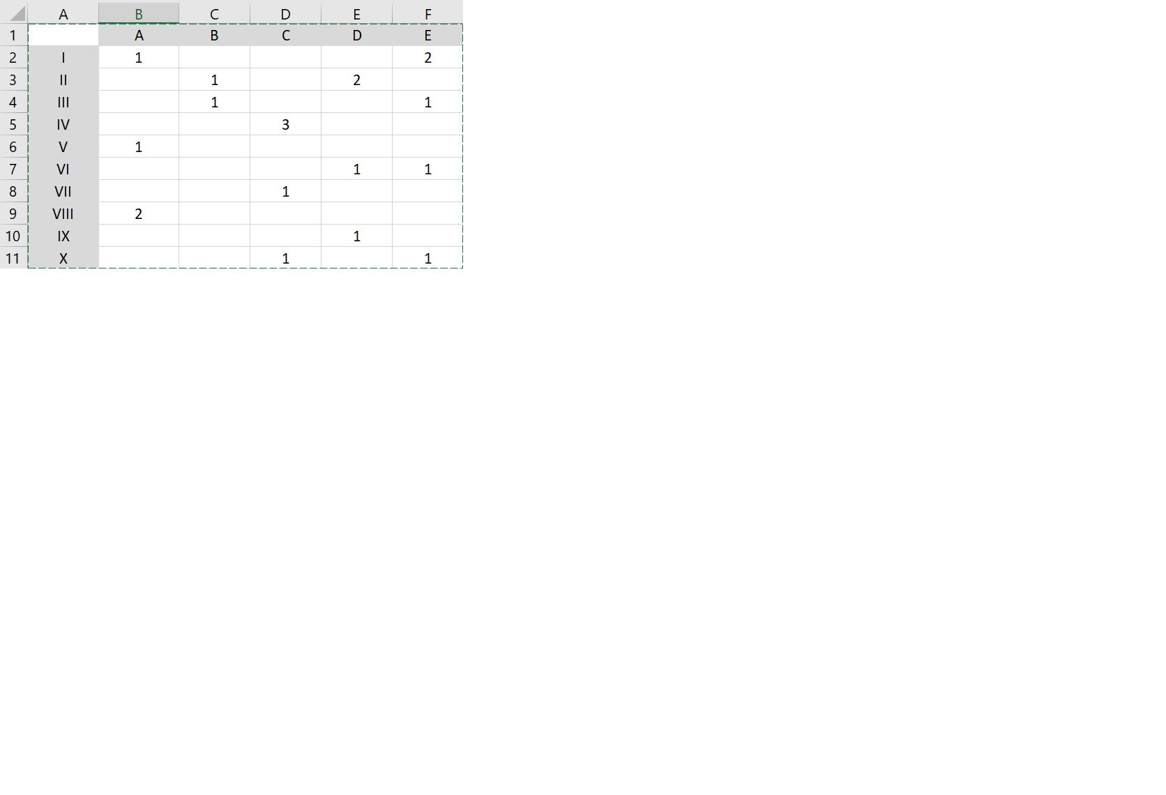

Még egy kérdés más témában:
Adott koordinátákba "x" vagy bármilyen más karakter, szám kerül beírásra.
Ezt szeretném számokkal összegezni.Vagyis:
Figyelem az 1lap A:1 B:9 C:5 C:11 G:9 koordinátákat
Illetve a 2lap D:1 B:9 E:5 R:11 G:9 koordinátákat1lap A:1 be írok egy "X" et
1lap B:9 be írok egy "3" ast
1lap c:5 be írok egy "x" et
1lap c:11 be írok egy "j"
1lap G:9 üresen marad2lap D:1 be írok egy "3" et
2lap B:9 be írok egy "X" et
2lap E:5 be írok egy "I" et
2lap R:11 Üresen marad
2lap G:9 be írok egy "X" etMajd ezt szeretném összegezni és számokban látni a 4LAP A:10 ben.
Vagyis esetünkben ez a szám: 8
Mivel 10 ből 8 koordinátába került valamiféle (szám,szöveg) bejegyzésreErre mi a megfelelő függvény?
Már ha ez kivitelezhető. -

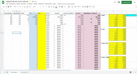

Van egy olyan problémám, hogy sok sok terméket (különböző beszerzési helyről) kellene összevetnem (mármint, hogy kg ban melyik a legolcsóbb)
3 problémám van( vagyis 3 lehetőség):
1. Az adott termék kg-ban (mérjük) pl 750 grammos kenyér(ne kérdezzétek miért így mikor lehetne darabban is) amikor a kiszerelési egység kissebb mint 1 kg. pl 750 gr-os kenyér
2. Az adott termék db ban kerül számlázásra és a mértékegysége db de nekem tudnom kell hány kg.
pl egy zsömle lehet 54 gr de 39 gr stb
3. Az adott termék nagyobb kiszerelésű mint 1000 gr. pl 5000 gr-os zsemlemorzsa (ezt is kg-ban kell rendeznem)
4. Ami nem gond mert 1000 grammos és kg ban tartjuk nyilvánA csatolt képeken látszik az én megoldásom.
Az lenne a kérdés, hogy a fajlagos (G és H oszlop a valós értéket mutassa)
Remélem értelmesen fogalmaztam
Köszi előre is -
