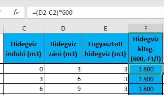

Sajnos most nem vagyok gép előtt így csak leirni tudom hogy mit hova írj
A1 cellába beirod Hidegviz induló
B1 cellába Hidegviz záró
Majd C1 fogyasztás díjja
Ezután A2 beirod hogy 1
B2 beirod 4
C2 be pedig a következő képlet =(B2-A1)*600
És ezt megteheted melegvízre is csak ahányadik sorban vagy úgy változik a képlet. -

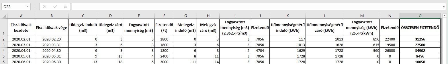

paolinho
Sajnos nem tudok Excel sort beilleszteni, de az a lényeg, hogy minden sor az én újabb havi adataimmal van bővítve. Ergo a táblázat csak az én havi adataimat tartalmazza. Minden új változó tényezőt felviszek kézzel, de jó lenne, ha szorzásokra nem kellene elővennem mindig a számológépet, hanem azt követően, hogy beírtam, hogy pl. Hideg víz induló: 1, Hideg víz záró: 4, Fogyasztott mennyiség: 3, akkor a Fizetendő összeg alatt (lévén 1 m3=600 Ft) megjelenne az 1800 Ft. Szóval ezt az egység-szorzás dolgot nem tudom, hogy miként kell megadni.

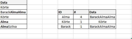

RedHarlow
Segítséget szeretnék kérni 2 függvény létrehozásában.A jobb oldali táblázat # és Data oszlopát szeretném létrehozni.
Szeretném ha a függvényem megszámolná, hogy az A oszlopban hányszor szerepel az "Alma" karakterlánc.
Illetve szeretnék egy olyan függvényt ami az első találatának sorát megjeleníti egyfajta FKERES-t.A sima FKERES-sel sajnos nem sikerült ezt megoldanom talán pont azért mert a találat nagy valószínűséggel nem Alma lesz külön hanem C:\users\Alma\. :/
Előre is nagyon szépen köszönöm a segítséget!

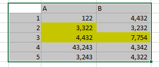

segitséget szeretnék kérni.
Adott két igen hosszú oszlop, számokkal.
Arra vagyok kiváncsi, hogy hogyan tudjuk megkapni a "B" oszlop egy-egy tagjának összegét az "A" oszlop egyes tagjainak összeadásából.
Pl itt a B3-ra lennék kiváncsi és akkor az lenne a megoldás, hogy az A2-A3 összegéből megkapjuk
[kép]van erre valami megoldás? goal seek az nem jó vagy?
Köszi

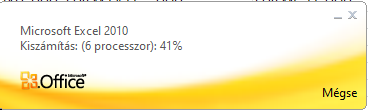

Sziasztok! Kerestem és próbálkoztam már a topikban korábban leírt képletekkel, de nekem sajnos egyik sem működött mindegyiknél maradt az összesítésnél az irreális szám. Mellékeltem egy képet a problémáról. A bekarikázott cellákban a munkaidő már átlóg másik napra, így a cellába a 00:30nál lévő értéket csak úgy engedi megadni hogy 25:30, a ledolgozott napi órát rendesen kiszámolja viszont a táblázat alján az összesítésben ez a lehetetlen 721 óra jelenik meg... hol rontom el???
otamas
Köszönöm a gyors visszajelzéseket!
Ma hajnalban indítottam el a számolást, valamikor délután végzett is... Valószínűleg kell majd még ilyet csinálnom, akkor már a javaslataitokat hasznositva vágok bele
