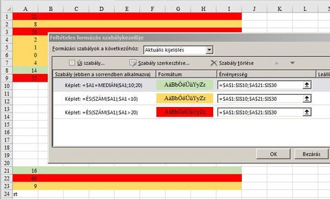

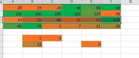

Ha még az is túl hosszú lenne, amit az előbb írtam, használhatod ezt a makrót. Mielőtt elindítod, ki kell jelölnöd a formázandó területet.Sub szinez()Dim rsor As Range, rformat As ColorScaleFor Each rsor In Selection.Rowsrsor.FormatConditions.DeleteSet rformat = rsor.FormatConditions.AddColorScale(colorscaletype:=2)rformat.ColorScaleCriteria(1).FormatColor.Color = vbWhite 'RGB(255, 0, 0)rformat.ColorScaleCriteria(2).FormatColor.Color = vbRed 'RGB(255, 0, 0)NextEnd Sub
Itt a fehér-piros színátmenet van benne, piros a legmagasabb érték.Üdv.

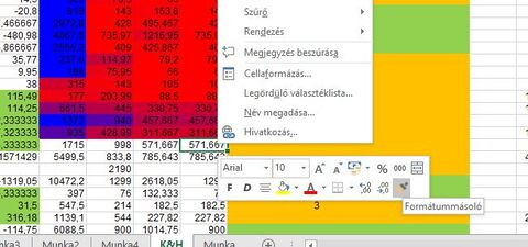

Mivel ebben a formázási szabályban nem lehet relatív hivatkozást megadni, ezért sajnos soronként kellene ismételten bevinni.
DE! A formátummásoló simán megoldja ezt a problémádat. Egy sort leformázol a kívánalmak szerint. Utána jobb egérgomb. Megkeresed a formátum másolót (nálam a kis menü jobb alsó szélén
Két egymás utáni gyors bal egérgomb kattintás bekapcsolja. Ezután kijelölöd a kívánt sorokat. Bal katt. A formátum másoló addig bekapcsolva marad, amíg ESC-t nem nyomsz neki. Ezért annyiszor és olyan részletekben használod, ahányszor csak akarod, a kikapcsolásig.

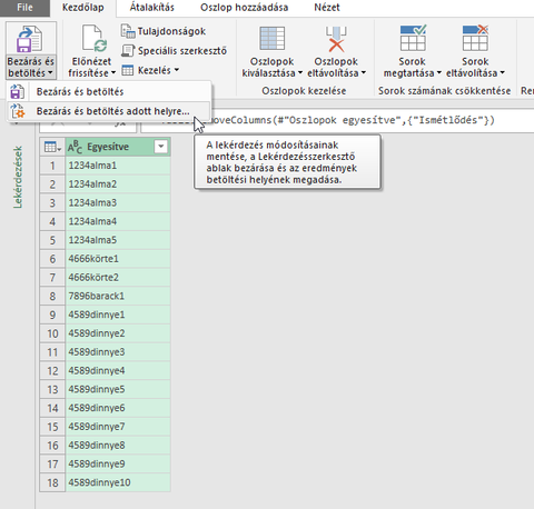

Mutt
Szia,

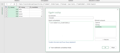

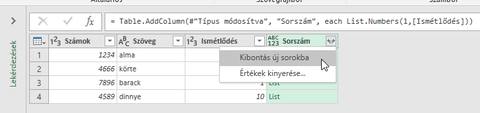

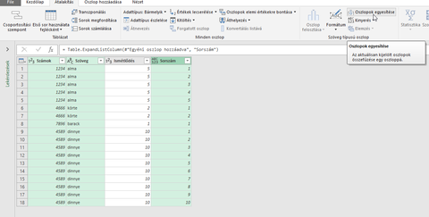

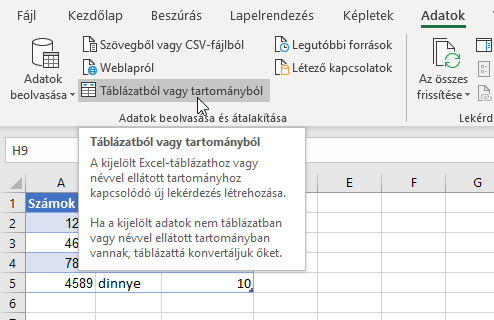

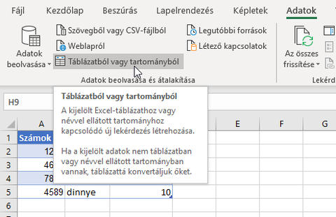

Excel 2010-től felfelé Power Query-vel a lépések:
1. Szám - szöveg - ismétlődések egy táblázatban egymás mellett.
2. Táblázat betöltése Power Query-b: Adatok fül -> Táblázatból
3. Oszlop hozzáadása -> Egyéni oszlop
A képlet pedig ez:=List.Numbers(1,[Ismétlődés])
4. Az új oszlop felső jobb sarkára kattintva "Kibontás új sorokba" opció.
5. Kijelölöd azokat az oszlopokat, amiket össze akarsz fűzni. Átalakítás -> Oszlopok egyesítése
6. A felesleges ismétlődés oszlopon jobb klikk -> Eltávolítás.
7. Kezdőlap -> Betöltés adott helyre... és kiválasztod hogy melyik lapra kerüljön az eredmény.
Ezzel a technikával tetszőlegesen állíthatod az ismétlések számát.

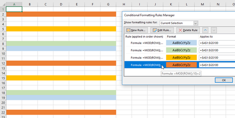

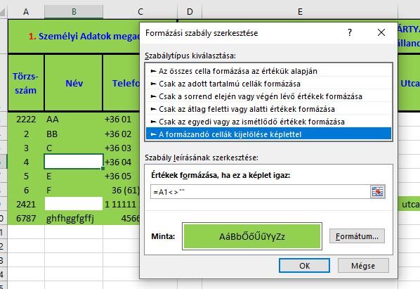

Fferi50

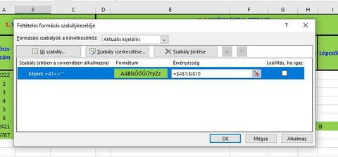

Feltételes formázás: a formázandó cellák kijelölése képlettel.
A képlet =A1<>""
Érvényessége: megadod a tartományt ahol érvényesíteni szeretnéd.
Fontos: A képletben relatív legyen a címzés, annak a tartománynak az első cellája, ahol a formázást érvényesíteni szeretnéd. A tartomány címe viszont legyen abszolút (dolláros).Üdv.
Fferi50

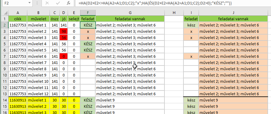

Itt az én megoldásom függvényekkel. Remélem Excel 2016-od vagy jobbad van, mivel használtam a SZÖVEGÖSSZEFŰZÉS függvényt.
F2-nek a képlete:
=HA(D2+E2<>HA(A2=A1;D1;C2);"x";HA(ÉS(D2+E2=HA(A2=A1;D1;C2);D2>0);"KÉSZ";""))
G2-ben egy tömb-függvény van, amelyet Ctrl+Shift+Enter-el kell majd bevinni és jelenleg az első 1000 sort nézi:=SZÖVEGÖSSZEFŰZÉS("; ";IGAZ;HA(($A$2:$A1000=$A2)*($F$2:$F1000="x");$B$2:$B1000;""))Nézd meg, hogy nálad helyesen műkődik? pl. a 30-31-es sorok szerintem készen vannak, mivel az előző műveletből átadodd összes alkatrész megvan, de a mintádban ezekre te nem írtál készt.
üdv

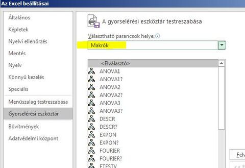

Beszúrsz egy alakzatot, rajta jobb klikk, Makró-hozzárendelés. Megjelennek a kész makrók, abból kiválasztod, amelyik kell.
Ha a personalba írod a makrót, a gyorselérési eszköztár jobb szélén legördíted a nyilat, További parancsok. A választható parancsok helyénél kiválasztod a Makrókat, ott a megírt makrót, és a Felvétel gombbal felveszed a jobb oldali ablakba, ahol módosíthatod a hozzá rendelt képet, és a megjelenő szöveget.

Azonban ha Excel 2010 vagy frissebbed van, akkor a Power Query-vel lehet listát csinálni külső segédprogram ("dir" parancs) nélkül egy mappában található fájlokról és ott használni a Text.PositionOf függvényt.
