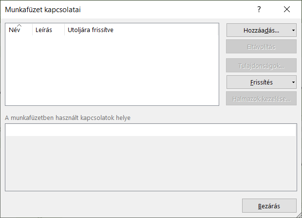

Szia! Azt hiszem, megtalálttam a probléma forrását, pontosabban forrásait. Valamiért a pivot táblák hivatkoznak egy másik fájlra. Az a gond, hogy a pivotok forrását nem tudom szimplán átírni, mert ezekere épülő chartokat és szeletelőket készítettem. Azt írja, hogy ezeket előbb le kell választanom.
Atyaég... Remélem, leválasztás után vissza is tudom majd őket kapcsolni. -

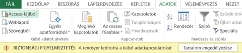

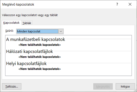

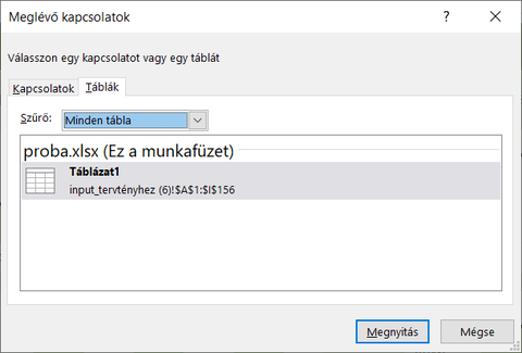

Valamit összekutyulhattam az Excel-fájlom különböző verziói között, így az utolsó verziónál azt az üzenetet kapom felül sárga sávban, hogy:
"BIZTONSÁGI FIGYELMEZTETÉS A rendszer letiltotta a külső adatkapcsolatokat"
, és lehetőségem van a "Tartalom engedélyezése" gombra kattintani.
Nekem nincs szükségem fájlok közötti kapcsolatokra, mert minden fájl tartalmazza azokat a munkalapokat, amelyekre szükség van. Hogy tudom törölni a kapcsolatot, hogy megnyitáskor ne bukkanjon fel a hibaüzenet?
Ha rámegyek az Adatok / Meglévő kapcsolatok / Táblák fülre, akkor látom is a kapcsolatot, de csak megnyitni tudom. Ezt követően egy "Adatimportálás" nevű ablak bukkan fel, de én nem importálni akarok adatokat, hanem a kapcsolatot megszüntetni. Mit lehet tenni?

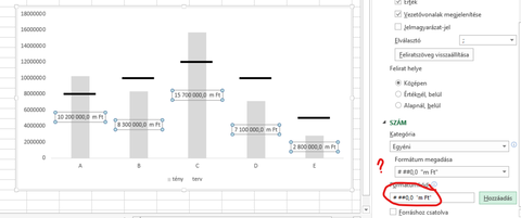

2013-as magyar nyelvű Excelben a chart értékfeliratait próbálom formázni. Elég nagy számokkal dolgozom, ezért az értékeket milliókban mutatnám ki. Amikor viszont ezt beállítom a 2 db szóközzel a custom numberformat alatt, nem történik semmi, hanem a két szóközt hozzáfűzi az eredeti értékekhez. Próbálkoztam szóköz helyett vesszővel is, de ugyanaz az eredmény.
Tehát a lenti példában az első oszlopnál hibásan
10 200 000,0 m Ftszerepel. Helyesen10,2m Ftlenne.Ez miért van? Van rá megoldás?
Hova tudnék mintafájlt feltölteni, ha szükséges? -

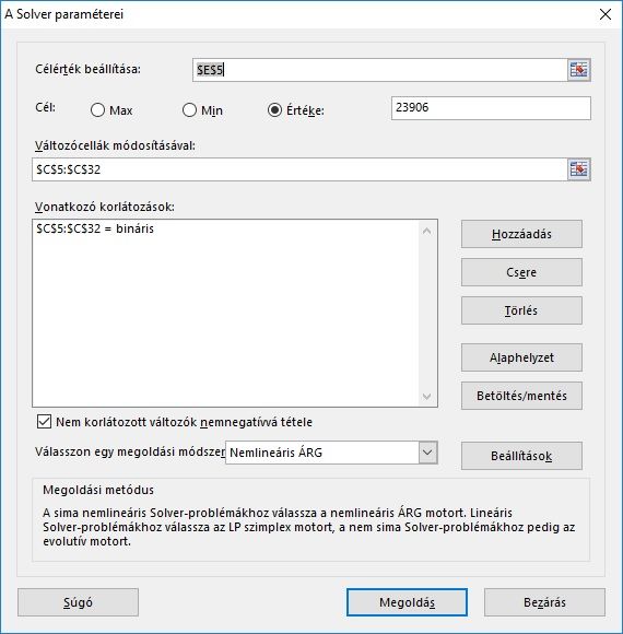

Így tudod telepíteni a bővítményt, C oszlopot töltsd fel nullákkal, E5 lesz mondjuk a célcella, ebbe a
=SZORZATÖSSZEG(B5:B32;C5:C32)képlet kerüljön, a solver beállításai pedig:A megoldás úgy működik, hogy a Solver próbálja a szorzatösszeg értékét folyamatosan közelíteni a megadotthoz (23.906). Ezt a változócellák (
C5:C32) értékeinek módosításával éri el, de úgy, hogy ezek csak 0 és 1 értéket vehetnek fel, mert bináris korlátozást állítottunk be. Gyakorlatilag addig próbálgatja a 0 és 1 variációkat a szorzatösszegben, amíg el nem éri a kívánt értéket, vagy elég közel nem kerül hozzá. -
