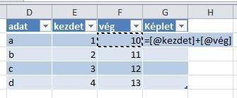

Hi
[@kezdet] ilyen formában azt jelenti hogy ez egy táblázatban lévő fejlécnek a megnevezése
Tehát az adatok táblázatként vannak formázva (stílusok - formázás táblázatként) és ilyenkor a hivatkozásokat nem A1, C1 ... ként jelöli hanem @fejrovat-tal.
Itt egy minta, talán így jobban megérted. (hozzáteszem ilyenkor a beírt képletet automatikusan végigmásolja a soron
üdv
szerkesztve: közben már befutott egy megoldás -

Szia,
ha jól értelmeztem:
A @kezdet a kezdet névvel ellátott cellákra hivatkozik (van egy olyan oszlopod?). Nekem akkor adott ilyet, amikor az excel beépített táblázat formáit használva formáztam meg egy táblázatot.A képlet maga megvizsgálja, hogy a @kezdet hogyan viszonyul az eredmény fülön az F4 és D4 cellához.
A @kezdetben szereplő időpont órája nagyobb, vagy egyenlő, mint eredmény fül F4 és kisebb, mint eredmény fül D4, tehát a két időtartam között van (pl. 8-16.30-ig), akkor a függvény végeredménye 0, különben 1.
Túlórát számol esetleg?Üdv,
Caipi -

sziasztok,
ma a gépemre került egy excel tábla és egy érdekel függvénysorra lettem benne figyelmes.
Ha segítene valaki megértetni mit is csinál ez a képlet, nagyon megköszönném. Főleg a @ jel nagyon nem világos mit keres benne.a képlet:
=HA(ÉS(ÓRA([@kezdet])>=eredmény!$F$4;ÓRA([@kezdet])<eredmény!$D$4);"0";"1")

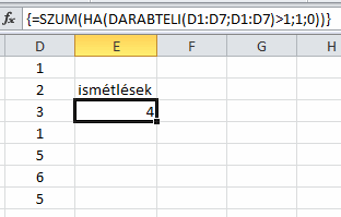

Van egy egyszerűnek tűnő problémám, de mégsem megy
Van egy oszlop pl 300.000 értékkel, amiből kb 50.000 duplázva van.
Elkéne távolítani az 50.000 duplázott adatot, de mindkettőt, tehát az eltávolítás után
200.000 sornak kéne maradnia (tehát az "ismétlődések eltávolítása" nem működ, mer az csak minden második értéket szedi ki....Köszi,
B. -

Hello,
Ahogy mások is mondták DARABTELI-vel megoldható.
pl. ha a számok a D1
7 tartományban vannak akkor ez a CSE formulád:
{=SZUM(HA(DARABTELI(D1
7;D1
7)>1;1;0))}
üdv.

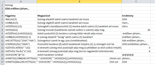

Megoldások jöttek már, de azért összefoglalom a fontosabb szöveg függvényeket:
=BAL(A2;5) Szöveg elejétől adott számú karaktert ad vissza
=JOBB(A2;5) Szöveg végétől adott számú karaktert ad vissza
=KÖZÉP(A2;2;5) Szövegből a kezdőpoziciótól (2) kezdve adott számú (5) karaktert ad vissza
=HOSSZ(A2) Szöveg hosszát (karakterek számát szóköz is számit) adja meg
=KÖZÉP(A2;5;HOSSZ(A2)) Adott pozíciótól (5) kezdve a szöveg többi részét adja vissza
=JOBB(A2;HOSSZ(A2)-5) A szöveg elejéről "levág" adott számú (5) karaktert
=HELYETTE(A2;"Zöld";"Kék") Szövegrészt cserél le egy újra (ismétlésekkel)
=CSERE(A2;8;2;"ődök") Poziciótól kezdeve (8) adott karakterek helyére (2) új szöveget szűr be
=SZÖVEG.KERES(" ";A2) A keresett szöveg elsö pozícióját adja meg (a példában az első szóköz helyét)
=SZÖVEG.TALÁL("e";A2) A keresett szöveg pozícióját adja meg (kis és nagybetűk különböznek)
=SOKSZOR("@";5) Adott karaktert ismétel a megadott számszor (5)üdv.

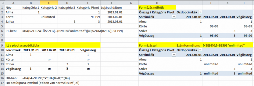

Hello,
Az alábbit javaslom.
Mivel a pivot csak számokkal tud dolgozni, ezért a "végtelen értéket" vmilyen számmal helyettesítsd (pl. 9E99).
Elkészíted a pivotot, majd pedig beállítod a számformátumot, hogy 9E99 esetén végtelent írjon ki.
Ehhez használhatod az alábbi számformátumot: [<9E99]0;[=9E99] "unlimited"Ezt a megoldást látod a csatolt képen jobb oldalt, felül a pivot formázás nélkül, alatta pedig formázva.
Egy másik megoldás is lehet, amely a pivotot csak számításra (mint egy segédtábla) használja és az eredményt erre hivatkozva de formázva jeleníted meg. (Mivel a pivot nőhet/csökkenhet, ezért ennek megtervezése macerásabb de nem lehetetlen.) Erre a példa bal oldalt alul van.
üdv.

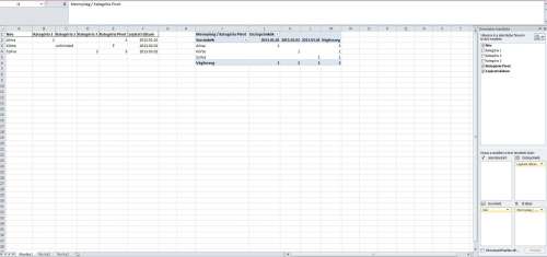

Delila_1
Caipi
Szeretném megkérdezni, hogy erre a feladványra van-e valami egyszerű képlet:
Adott 4 oszlop
A - C oszlop darabszámot tartalmaz, azzal a csavarral, hogy előfordulhat "végtelen" darab is.
A D oszlopban az adott A - C sor összegét jelenítem meg.
Egy Pivot kimutatás is készül ebből.
Van-e olyan (egyjegyű!
) karakter, amely a végtelent ábrázolja szám formában és az Excel elfogadja?
A Pivotba csak számokat tudnák megjeleníteni, ezek egy-egy termék jellemzői, amelyek lejárati dátummal is rendelkeznek (a kimutatás termék/lejárati dátum szerint készül).
Felmerült bennem, hogy a "végtelen" szót lecserélem az összegzésnél valami nagyon magas összegre, amit véletlen sem lehet összetéveszteni egy nagyobb darabszámmal.
Most egyenként megvizsgálom az A - C cellákat és ha szöveg kicserélem egy magas számra és így adom össze.
Hátha valakinek van egy frappánsabb 5lete erre.Köszönöm

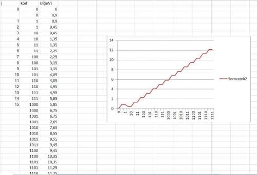

artiny
Negyzet grafikont pl.:http://www.kiwiki.info/images/7/71/Patka.jpg
hogyan lehet kesziteni excelben?
j kód Ui(mV)
0 0000 0
1 0001 0,9
2 0010 0,45
3 0011 1,35
4 0100 2,25
5 0101 3,15
6 0110 4,05
7 0111 4,95
8 1000 5,85
9 1001 6,75
10 1010 7,65
11 1011 8,55
12 1100 9,45
13 1101 10,35
14 1110 11,25
15 1111 12,15 -
