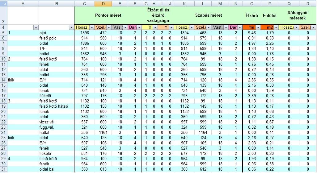

Köszönöm mindenkinek de a képlet jól működik, sőt közben rájöttem hogy összeadja a szumha-kat, csak van még egy szorzószám amit nem adtam meg a képletben és ez miatt nem jön ki az az érték amit várok. Egyelőre nem is tudom ezt hogyan lehetne beilleszteni a képletbe, de ez most derült ki.
Amúgy bútoralkatrészek élzárásának összege kell, csak különböző vastagságúak ezért kell szétválasztani és mivel egy méretből több alkatrész is van ezért be kellene szorozni a kiszámolt értékeket a darabszámmal is.
Tehát kiszámol mindent a képlet csak mindegyikből ugye 1db-bal számol de van amiből 2-3-5db is van és ezek a folyóméterek hiányoznak. -

Win7 de az "ablak" alatt csak két szín van a fehér és fekete ezekhez nem érdemes nyúlni más lehetőség a legördülő menü alatt meg nem volt. Köszönöm azért, de nem is értem ezt a hibát.
Még annyit kérdeznék ami most jött elő probléma hogy a SZUMHA függvényt nem lehet összesíteni?
Csináltam egy ilyet és nem úgy adja össze ahogy én azt szeretném.=SZUMHA(Munka1!G5:G64;"=1";Munka1!C5: C64)+SZUMHA(Munka1!H5:H64;"=1";Munka1!C5: C64)+SZUMHA(Munka1!I5:I64;"=1";Munka1!D5: D64)+SZUMHA(Munka1!J5:J64;"=1";Munka1!D5: D64)
Nem egy bonyolult képlet, de mégsem adja össze a 4db összeget amit egyenként kiszámol a szumha függvény.
