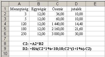

ez legyen mondjuk B2-ben:
=HA((A2*0,0001*$B$1)>10;(A2*0,0001*$B$1);10)A2-ben a darab, B1-ben az egységár (12 Ft)

dellfanboy
Egy fv lenne szükségem, lényege: pékség, jutalék kiflinként 0,01% vagy min 10ft-ot ha csak 5 kiflit adunk el akkor a 10 ft a jutalék, viszont ha 120-at akkor 120darab*12ft*0,01% -őt . egy kifli ára: 12ft. (tehát ha a jutalék mértéke 10ft felett van akkor 0,01% ha alatta akkor 10ft a minimum)

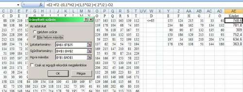

Köszönöm ismét csak a segitséget, müködik is,de lenne egy kis javitani való vagy csak én nem csináltam jól.
Ezzel a szürés modszerrel sikerült is kiválasztani a dolgokat viszont nem tudom hogy az eredeti listából kihez tartoznak az adatok.Ezért irtam, hogy az eredeti lista A-T oszlopait is vigye magával a szüréskor és lehetöleg a képlet értékét a neki megfelelő sora után irja ki.
Delila_1
repvez
#16569
Használd a speciális rendezést más helyre. A kritérium táblában (nálam a W1:W2) add meg a feltételt a D oszlopra. Az új táblához add meg az oszlopok címsorát, amik a képletedben szerepelnek (Y1:AD1). Indítsd a speciális szűrést, ahogy a képen látod.
A következő oszlopba (AE) vidd be a képletet, és rendezd a tartományt az új oszlop szerint.
repvez
Üdv! lenne egy újabb feladat. van egy elég nagy adathalmaz kb 12000 sornyi.,
Ebből hogy tudom kiválasztani azokat a sorokat ami az alábbi feltételeket teljesitik?
Mert a rendezés és szürők menüből a szürök azok nagyon jól használhatók ,de nem felhasználóbarát.Szóval a feltételek :
csak azokat a sorokat hagyja megjeleniteni ahol a D oszlopban 85 vagy annál kisebb szám szerepel.
Majd ezeket az adatokat úgy rendezze, hogy az =E +F -(0,1*H )+(1,5*G )+( 2*J )-O képlet legnagyobb eredménye sor kerüljön elsőnek. A képlet eredményét irja ki a V oszlopban a neki megfelelő sorhoz.
ÉS a rendezés során a teljes sort vigye magával mivel A-T oszlopig vannak adatok ,de csak a fenti oszlopok a lényegesek a keresés sempontjából.Remélem érthető és sikerül találni rá megoldást !
köszönöm előre is

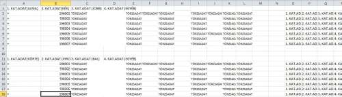

Sziszmisz
#16556
Nem biztos, hogy jól értem a feladatot, mert elég rossz példát adtál meg a csatolt képen.
Jobb lett volna, ha a címsor Alma, Kék, Jobb, Egyéb, ill. Körte, Piros, Bal, Egyéb. A képen az O:R tartomány minden tételnél azonos.
Gondolom, a sorok O:R tartományában azt kell feltüntetni, hogy az egyes tételek melyik címsor alá tartoznak. A lenti makró ezt oldja meg.Sub Katalogus()
Dim sor As Integer, usor As Integer, sor1 As Integer
usor = Cells(Rows.Count, "A").End(xlUp).Row
For sor = usor To 1 Step -1
If Cells(sor, "A") = "" Then GoTo Tovabb
If Cells(sor, "A") = "+" Then
sor1 = sor
Do While Cells(sor1, "A") = "+"
sor1 = sor1 - 1
Loop
Cells(sor, "O") = Cells(sor1, "A")
Cells(sor, "P") = Cells(sor1, "B")
Cells(sor, "Q") = Cells(sor1, "C")
Cells(sor, "R") = Cells(sor1, "D")
End If
Tovabb:
Next
End Sub -
Delila_1
nimmy001
#16553
2003-as verzióban a
=HA(HIBÁS(FKERES("kód_"&J1;A:B;2;0));"Nincs ilyen";FKERES("kód_"&J1;A:B;2;0))
képlet,fölötte lévő verziókban a
=HAHIBA(FKERES("kód_"&J1;A:B;2;0);"Nincs ilyen")kiküszöböli a hibát. A képletek a J1 cellába írt kódot keresik az A oszlopban. Találat esetén a megtalált kód sorában a B oszlop értékét adják, ha nincs találat, "Nincs ilyen" szöveg a visszatérési érték.
Sziszmisz
Lenne egy sürgős makró gondom amibe szeretném a segítségeteket kérni.
Az excel táblám úgy néz ki hogy az a oszlopban +el jelölöm a konkrét törzsadatokat tartalmazó sorokat, ezek a törzsadatok blokkokba vannak rendezve és úgymond fejlécük van. A fejlécekbe vannak kategória adatok(az A-B-C-D oszlopban vannak mindig).Azt szeretném elérni, hogy ezekhez a pluszos sorokhoz a saját "tömbjük" fejlécében található 4kategóriaadat minden egyes pluszos termékkel egy sorba kerüljön bele.
Remélem sikerült érthetően leírnom. Én valahogy úgy képzeltem el a megoldást, hogy ha az A oszlopban + -van akkor meg kellene vizsgálni felfelé, hogy melyik a legközelebbi nem +os sor és az abba a sorba található 4 cella adatát, a pluszos sor O oszlopától számított 4cellába bemásolni. Sajnos a makró szintaktikát nem sikerült megcsinálni, de elméletbe én így képzelem el a megoldást.
Mindenféle megoldásért nagyon-nagyon hálás lennék
Előre is köszönöm szépen

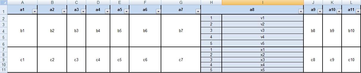

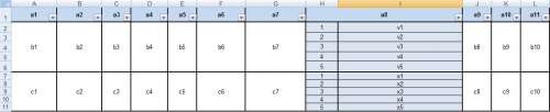

Írtam egy rövid makrót, ami "kifehéríti" azoknak a celláknak a karaktereit, amiket nem akarsz megjeleníteni.
A képen az L oszlopig látszanak az adatok. Ha több oszlopban is vannak, a feltétel (If) 2. sorában írd át.
Sub szin()
usor = Cells(Rows.Count, ("H")).End(xlUp).Row
For sor = 2 To usor
If (sor + 1) Mod 5 Then
Range(Cells(sor, "A"), Cells(sor, "G")).Font.ColorIndex = 2
Range(Cells(sor, "J"), Cells(sor, "L")).Font.ColorIndex = 2
End If
Next
End SubEzt lefuttatod, a táblázat bővítésekor csak másolnod kell az utolsó 5 sor formátumát a formátumfestő ecsettel.
Delila_1
Lappy válaszát tudom ajánlani.
Gyorsan át tudod alakítani a táblázatodat. Kijelölöd az oszlopokat, ahol egyesítés van. Megszünteted az összevonást, de nem szünteted meg a kijelölést. Most minden valahány sorod üres cellákat tartalmaz ezen a területen.
Ctrl+g-re bejön az "Ugrás" menü. Kiválasztod az Irányított ugrást, majd az "Üres cellák"-at.
Ez kijelöli a tartomány üres celláit, ahol a képed szerint az A3 lesz aktív. Még most sem szünteted meg a kijelölést. Beírsz egy egyenlőség jelet, és nyomsz egy fel nyilat. Ctrl+enterrel az összes kijelölt cella a fölötte lévő értéket adja egy hivatkozás segítségével.Most újra kijelölöd a teljes oszlopokat, Ctrl+c-vel másolod, marad a kijelölés. Jobb klikk, Irányított beillesztés, Értéket. Minden cellába fixen beíródott az adat, amit az összevont cella tartalmazott.
Ez az egész procedúra kevesebb idő alatt lesz kész, mint ahogy leírtam. Már csak a feltételes formázást kell megadnod.

lappy
Igen macro nélkül meg lehet bár nem lesz túl elegáns a táblázat!
Ott ahol egyesítve van a cella ott minden sorba beviszed az adatodat. Azaz ha 4 sort egyesítettél akkor 4 sorba beviszed pl.: B1
Minden cellára ezt megteszed és ezután feltételes formázással oldod meg.
Kijelölöd az oszlopot majd új szabály- formázandó cellák kijelölése képlettel.
a képlet =A2=A1 majd a formázásnál megadod a cella színét (alapnál fehér)
és alkalmaz -
Thom6
Egy kis segítségre lenne szükségem,
Adott egy tábla,fix felső sor,amikre rá lehet szűrni pl név,cégnév..stb
1 adott sor 5-6 egyesített sorból áll, kivétel egy oszlop,ahol felsorolás van,ott megmaradtak a sorok.
Ha szűrök valamelyik oszlopra, pl egy névre,akkor az adott névhez tartozó sorban,abban az oszlopban ahol nem kerültek egyesítésre a sorok,onnan csak a legelsőt listázza szűrés után,de kellen a többi sor is.Azt tudom,hogy azért csinálja így mert egyesített cellát úgy veszi,hogy a legfelső sorban van beírva a név,ezért csak azt a sor listázza ki a nem egyesített sorokból.
Kérdésem az lenne,hogy milyen makróval illetve hogy makró nélkül meg lehet e oldani a problémát.
Előre is köszi
