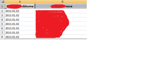

siebener
Excelbarat
#16362
Köszönöm válaszod.
Nem a nyomtatás miatt zavar, csak zavar.
De az jó lesz, amit írtál, köszönöm.
Excelbarat
siebener
#16361
Azok az sor azonosítók! (nyomtatáskor nem látszik! mivel a cella helyzetének azonosítására szolgálnak) ergo nem tudod őket módosítani mivel a táblázatkezelő program része de kikapcsolhatod ha zavar.
Így ni (Nézet - és ott kiveszed a pipát a Fejlécek elől)
Sorszámot pedig neked kell csinálnod Beszúrsz egy oszlopot és ott kezded a sorszámot ahol akarod..... (nyomtatáskor csak az fog látszani) -

siebener
Üdv mindenkinek.
Excel 2007-ben szeretném a cellák sorszámait megváltoztatni.
Szóval, az lenne a kérdés, hogy a képen látható táblázatban - az adatokat töröltem, bocsi, titkos.
- a "... dátuma" sor elől eltűnjön az egyes, az alatta lévő első dátumos sor kezdődjön 1-gyel (ahol most 2 van)Sorry, hogy ilyen értetlen vagyok, nagyon régen használta Excelt, akkor sem ezt, és már a hócipőm tele van.

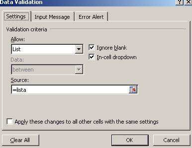

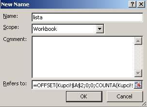

csferke
#16283
Hello,
Ezzel a képlettel (Delilától kaptam) az A oszlop adja az adatokat de nem veszi figyelembe az utolsó bejegyzés utáni üres sorokat.
=OFFSET(Kupci!$A$2;0;0;COUNTA(Kupci!$A:$A)-1;1)Hogyan tudom megadni ezt a tartományt, listanevet (KupciNaziv), hogy ez szerepeljen a legördülőben az érvényesítéshez?
A névkezelőben a fenti függvényhez rendelj egy nevet. A Formula fülön a Name Manager opcióval tudod ezt megtenni. A példámban a "lista" nevet adtam neki.
Az(oka)t a cellá(ka)t ahol az eredeti képletet használtad módosítsd, hogy a forrás ezentúl "=lista" legyen.
Ez a módosítás már műkődik a makróval további módosítás nélkül.

ezt a képletet nem tudom honnan vetted de nem így csináltam!
Lehet rossz fájt töltöttem fel!?
Ellenőrizve, a fájt jó! de a képletet nem tudom honnan vetted amit feltöltöttem abban ez szerepel:
=HA(HIBÁS(FKERES(D18;KM;2;0));"";FKERES(D18;KM;2;0))
És itt a "KM" a tartományt jelöli hogy ebben keresse meg a D18 cellát ami egy legördülő lista.
A KM tartomány pedig egy eltolás függvénnyel készített csodaság
ezáltal frissül ha beírsz egy új sort (tehát "automatizálja")
Legördülő lista:
Adatok - Érvényesítés és ott kiválasztod a listát ahol szintén egy Névtartomány van megadva ami frissül.
De persze egyénileg is hozzáadhatsz akár egy kijelölt területből csak másik cellában próbálkozz vele
