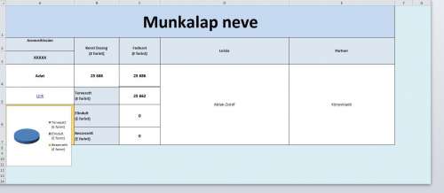

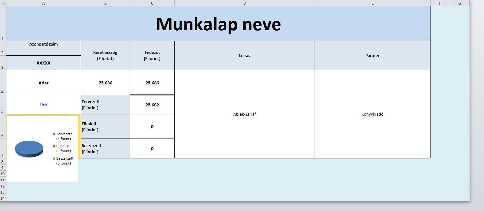

Caipi
Segítséget kérnék. Adott egy munkalapom, amelyre az adatokat más munkalapokról szedem össze függvénnyel.
Szeretném ezen a lapon tortadiagrammal ábrázolni bizonyos összegeket a munkalapról, de nem sikerült úgy bekonfigurálnom, hogy azt és úgy kapjam, ahogy szeretném.
A keretösszeg lenne az egész, ezen belül a szeletek a tervezett, elindult, beszerzett. A diagram címe pedig a leírás.Nem tudom, hogy innen egyáltalán megoldható-e, vagy kell egy mögöttes lapot gyártanom, ahol ugyanezek az adatok szerepelnek oszlopos formában.
Köszönöm előre is :-)

Már majdnem kész a project. De van még 1-2 dolog, ami még furcsa.
Például mivel a hónapok napjainap a száma változik, ráadásul az elseje sem mindig Hétfő, stb, a táblázatom le-fel elmozdul jópár cellát. Viszont a beírt értékek ott maradnak ahol voltak, és a táblázat alá-fölé kerülhetnek.
Ezért a hónapok alatt nehezen tudnám összesíteni a napok mellé írt órákat.
Mutatok egy példát. Itt be voltak eredetileg írva a napok mellé az adatok, de aztán változtattam a "hűségidő" kezdetén. Csöppet elcsúsztak az adatok.
Az még haggyán, hogy az adatok elcsúsznak, mert új évkezdésnél lehet/kell is törölni az értékeket, de nem tudom, hogy hová tegyem az összesítőcellát. Az hülyén nézne ki, hogy a legszélsőségesebb esetet véve vagy' 7 cellával lejjebb legyen összesítve.
Nem lehet valami olyan diagrammot vagy akármit beszúrni, ami változtatgatja a helyét, és megadható, hogy mindíg a legalsó érték alá kerüljön? -

Köszönöm a töretlen segítséget
Jelenleg így néz ki:
Most az a probléma, hogy nem tudom summázni a napok mellé írt számokat (a képen nincs beírva semmi) mert nem tudni, hogy mettől meddig terjed 1-1 hónap, mivel az a változtatható hónapok napjainak száma alapján más.
Mert most S2:S31-ig terjed március, de kerülhet ide akár február is, akkor meg már a március első napjait is beleszámolná, ráadásul elcsúszna emiatt az egész év is.
