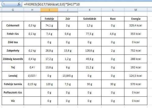

pero19910606
#16677
Azt nem írtam, hogy az L1:R11 tartománynak a Táblázat nevet adtam. Innen veszi az FKERES függvény az értékeket.
Az előző képen a Csirkemell a G17 cellában van. -
Delila_1
Wasquez
#16678
A felső táblázatodhoz vegyél fel még egy oszlopot (C), ahol a 2; 14 és 15. sorba DMU-t írsz, a 3-ba CAD-ot, a 6-ba CAM-ot, és így tovább. Tehát ebben az oszlopban az a név szerepeljen minden tételnél, ahogy az alsó táblázatban akarod összesíteni a B oszlop értékeit.
Így már a =SZUMHA($C$2:$C$15;B20;$B$2:$B$15) képlet a C20-ba írva és lemásolva jó értékeket ad. -

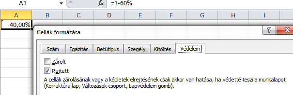

dellfanboy
#16608
Köszönöm, a hivatkozott cellát hogyan tudom elrejteni, legyen ott, de ne látszódjon?
mandin
Még egy kérdésem lenne. Ugyanebben az excel fájlban van egy oszlok, ahol tizedes érték van. Pl van 0,6, amit átrakok százalékba ez ugye 60%. Ezt be lehet úgy állítani, hogy 40% legyen, tehát ne a 60, hanem a csökkenés azaz a 40
Remélem érthető. -
