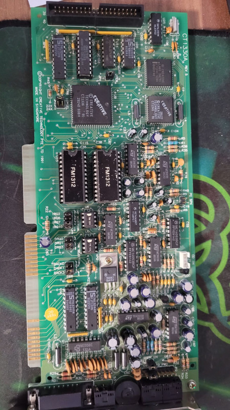

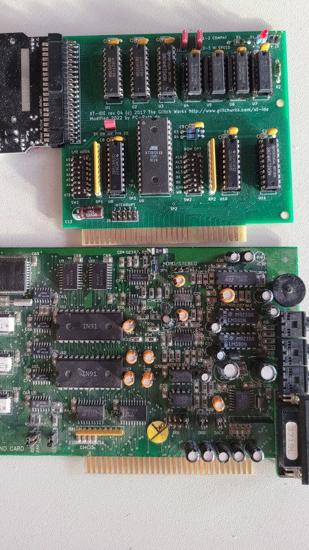

envagyok #99199 üzenetére
Ez a kartya, amit lefotoztal, ez melyik gepben levo kartya? Ez az XT--ben levo? Mert, most, hogy latom a kartya tipusszamat is, mar egeszen biztosan tudom, hogy mi ott a baj. Elolvastad-e az SB leirsat? Tisztaban vagy-e a szukseges eroforrasigennyel? Illetve, ez a leiras kitert-e az MKE CD-ROM Interface tulajdonsagaira? Ha nem tert ki, kerestel-e MKE CD-ROM Interace kartya leiast, hogy megismerd azt a hardwaret is? Hogy allsz, az XT-IDE leirasaval?
Ha az XT-IDE XT-be kerul, akkor nem az AT-ra jellemzo cimekre kerul az IDE port, hanem a (default) konfiguralt 0x300-as cimre. Az MKE Interface alapertelmezett I/O cime is 0x300. Tehat, valamelyik at kell rakni. Mivel a Creative csapata kreativ modon lehagyta az erre szolgalo jumpereket (eredeti, MKE interface kartyan van cim allitasra opcio), ezert az XT-IDE-t kell konfiguralni.
A kepen egyebkent, nem tudom megallapitani, hogy a DIQ es DACK az ugyonugy van-e beallitva.
envagyok
Az "A" gépen 486dx2 , 220,7,1 van jumperelve, a diagnose.exe is ott látja, szól is, csak az a hülye hiba.
Ebbe a gépbe tervezem még az sb 2.0-át is rakni plusz egy lan kártyát, hogy tovább szivassam magam
A "B" gépben, az IBM PS2 Model 30 8088, csak az XT IDE, és a Soundblaster Pro klón van bedugva ( ps2 csati, gloppy vezérlő, mcga vezérlő mind onboard)
envagyok #99197 üzenetére
Mindegyik gepen.
A,: gepen, azt irod, hogy az AIDA 0-as DMA-t ir. Nem lehet, hogy 0-ra van ott konfiguralva a kartya? Azt, hogy mire van allitva te latod.
B,: gepen pedig azt, hogy ha berakod az SB-t a XT-IDE melle, akkor megall az XT-IDE erdemi mukodese. Mivel IRQ jumpered nincs (bar, mintha remlene, hogy szoftveresen is alithato az IRQ a kartya szoftvereben), igy maximum az I/O cim utkozhet. Ha egy Pro-val szivatnad magad, azt mondanam, hogy a Pro-n levo CD vezerlo cime utkozik, de a klasszik blasternel az meg nincs. Tuti nincs benn semmid, ami ugyonazon a cimen van?
Arra neked kell figyelni, hogy a cimek, csatornak jol legyenek kiosztva. Te tudhatod, hogy ha eroforras szukeben vagy, mit, hogyan akarsz/fogsz hasznalni, ennek fuggvenyeben, miket lehet osztott eroforrasra pakolni, illetve mi az, amiket nem.

IBM PS2 Model 30 8088 xtide-vel, cf-ide átalakítóval.
Gép felismeri az xtide-t, látja a cf kártyát, be is bootol róla.
De ha beteszek egy soundblaster pro klón hangkártyát mellé, nem látja a cf kártyát azt xtide biosa, értelemszerűen boot sincs.
De hdd-ről megy a boot, és szépen szól a soundblaster pto klón.
Valahogy a kettő nem..

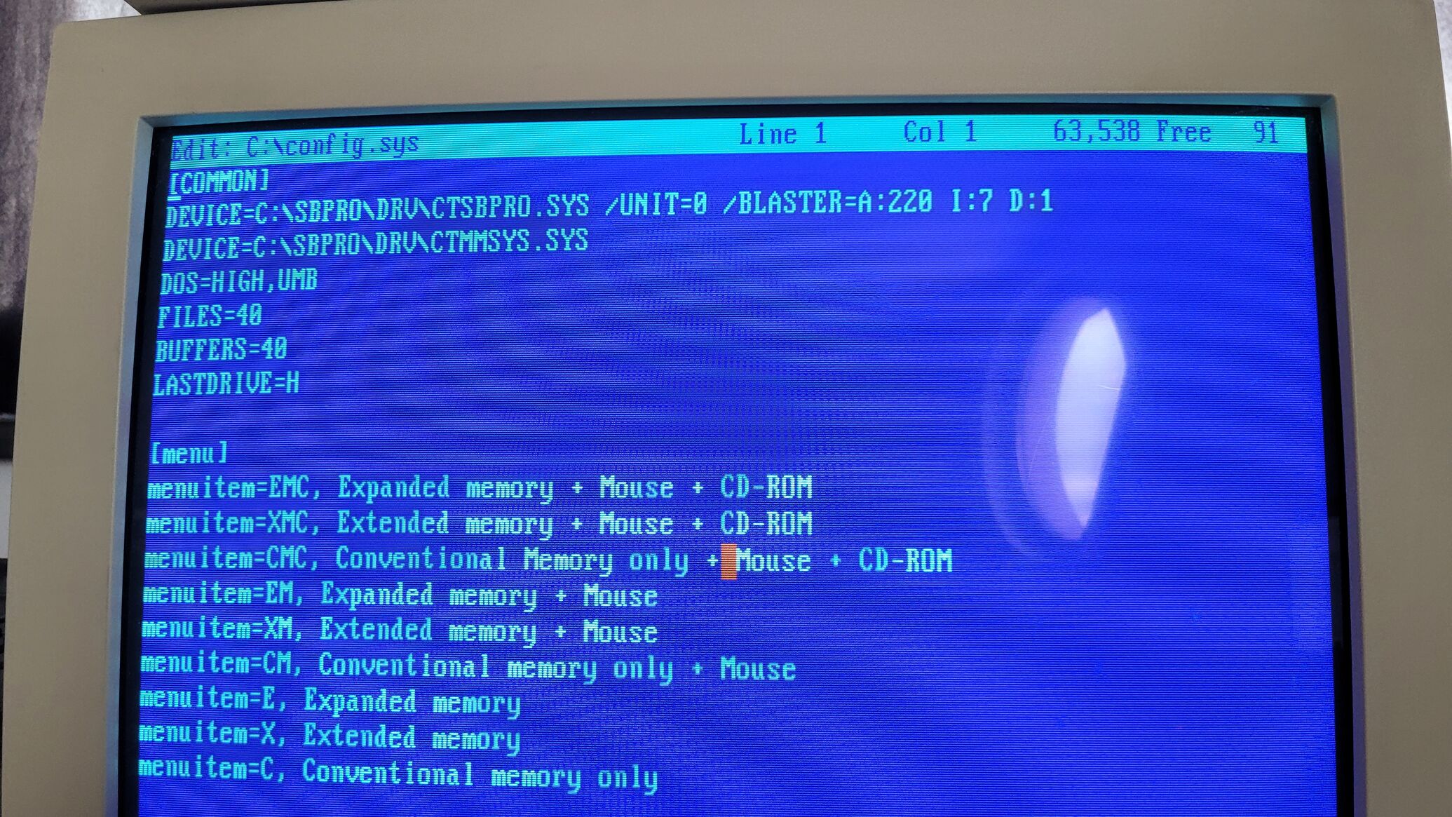

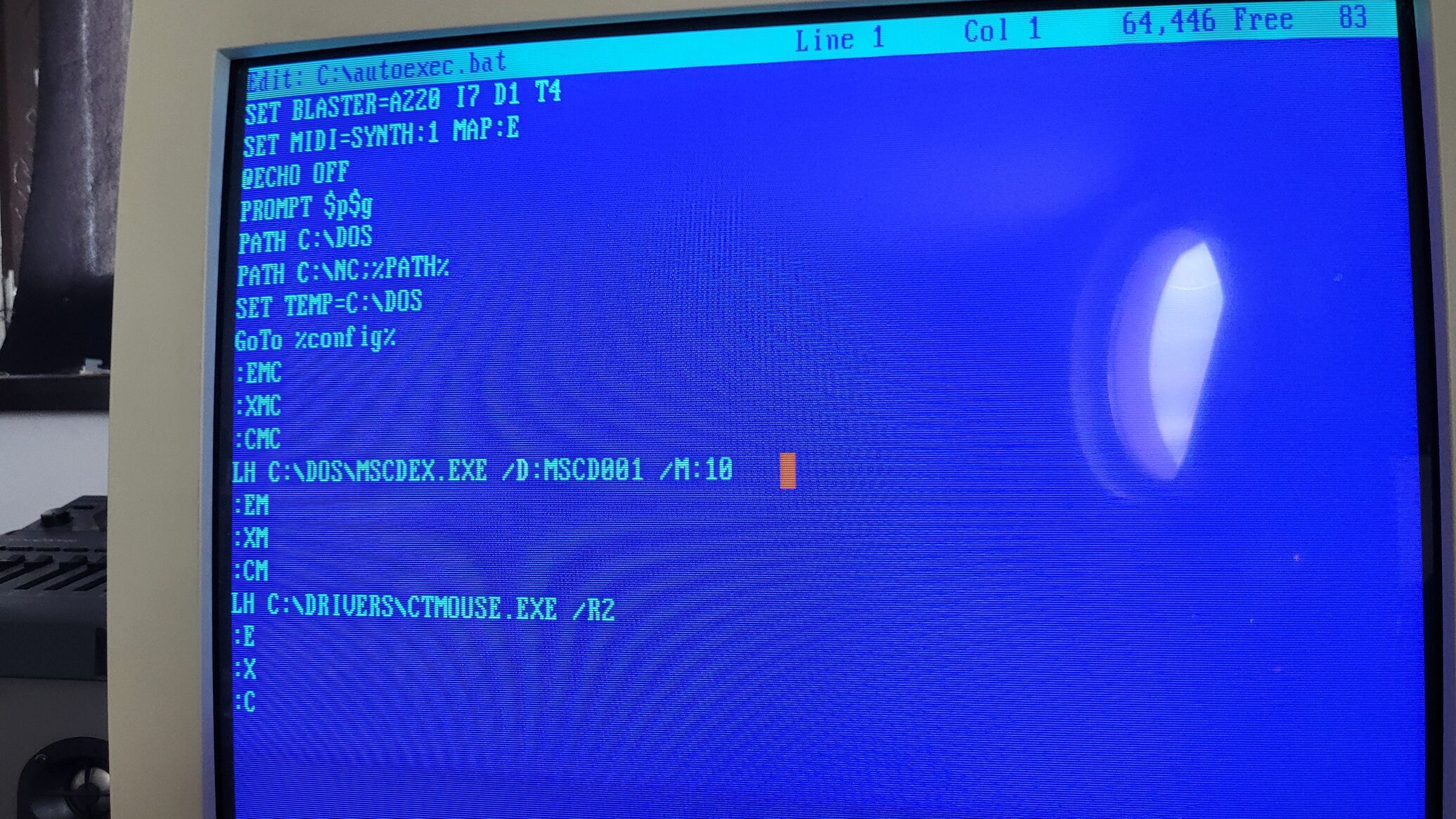

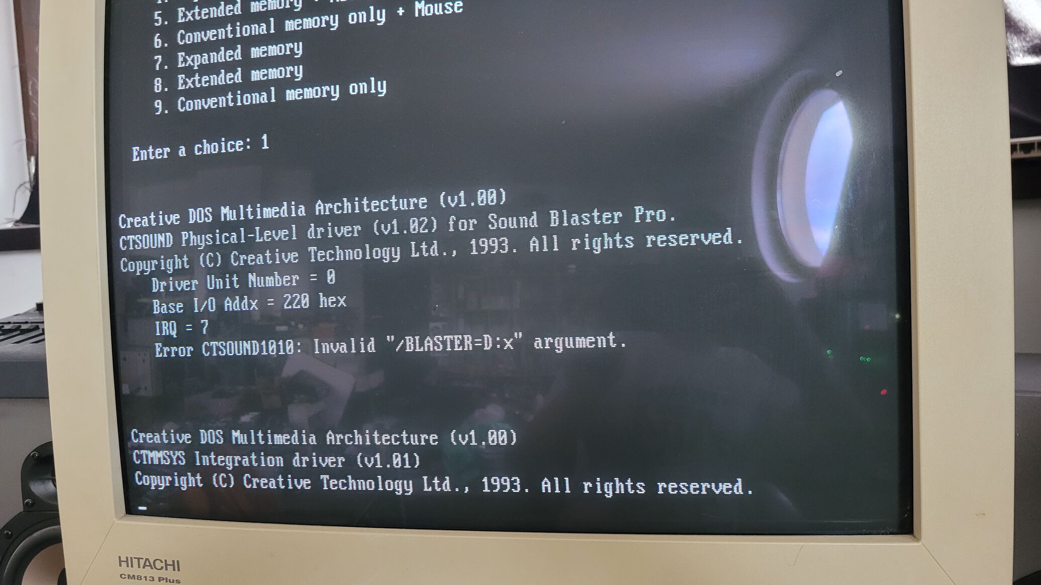

envagyok
Nem tudom mi lehet a gond, itt van pár screenshot.
A diagnose.exe szerint a 220/i7/dma1-el minden szép és jó.
Nem tudom, hogy a vlb ide vezérlő ehet -e DMA-t, de előtte nem volt ilyen gond, amikor a BIOS VLB IDE cahce controllerrel használtam.
Itt van pár screenshot a beállításokról:
[kép]
[kép]
[kép]
[kép]Nekem úgy tűnik, az SB Pro Driver cd amit a config.sys-be rak, azzal van a gond.
Most épp 3 gombos logitech egérrel próbálkozom. -
envagyok #99190 üzenetére
"-A soundblaster pro initnél valami D:??? (talán a DMA) miatt problémázik, amit eddig nem csinált.":
Itt ki is ir valamit? Ha igen, mit? Egeszen biztos vagy benne, hogy semmi mast nem konfigoltal oda, ahova az SB-t akarod rakni?"-Config.sys/autoexecben a cd olvasó d meghajtónak van konfigolva, de mikor a zipnek indítom a guest.exe initprogramot, az is d-re pakolja a zipet
Akkor, valamelyiket rakd mashovaEn pl mindig O:-ra raktam az elso CD-t, merthogy optical. A zipet pedig Z:-re, hiszen Zip

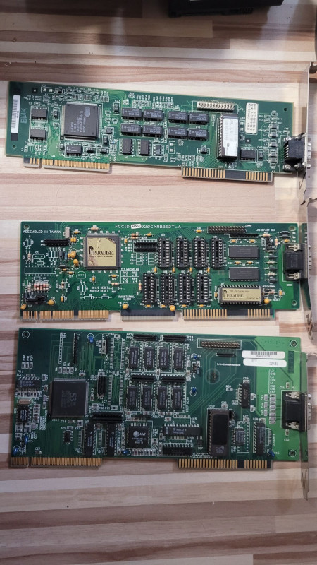

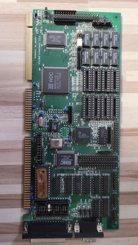

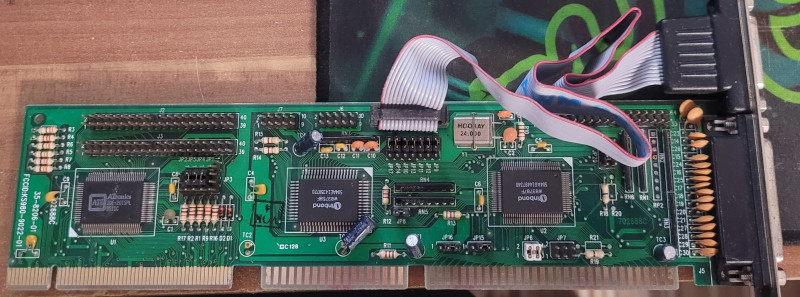

envagyok
envagyok #99172 üzenetére

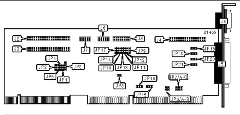

Megtaláltam azt hiszem a jumperelését a kártyának [link]
Az fccid alapján valami vtech.
Úgy tűnik, hogy le van tiltva az egyik ide rajta, a másik ide jumpere meg hiányzik, és egy csomó jumperre azt írják, hogy nem változtassam, csak ellenőrizni jó lenne, hogy mégis mi lehetett a gyári. -

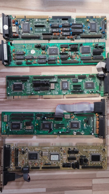

Kártya egyelőre egy tseng et4000 w32 videókártya, egy mpu-401 midi kártya, a soundblaster pro irq7 van, és a cd vezérlő irq10 dma5
A vesa cache kártyával indult, az helyett raktam be a vesa ide/multi io-t.
A videókártya alul van.
Van scsi vesa cache kártyám is új, meg scsi zip+cd rom caddys, de azt a vonalat a cf kártya miatt egyelőre nem erőltetem.
Úgy tervezem, hogy mikor feláll teljesen a rendszer (szoftveresen) win 3.11-el és lannal, akkor másolok át mindent rendes hdd-re, és lesz egy ide vagy scsi hdd-s pc.
Van pár tartalék és egy teszt vlb lapom, először azzal is rápróbálok a 2 szebbik kártyára, mert azokat még nem is teszteltem.
Amit te javasoltál, ahhoz nem találtam leírást, a másik hasonlóra rá van szitázva minden.
Esetleg a hangkártya engedélyezett joystick portja a multi io vesa kártya joystick portjával összeakadhat?
Most felfutottam kipróbálni, amit te ajánlottál, most elindult, de az io kártya felső ide csatijába dugva a cf kártyát gyorsan nem találja a bios autodetect, az alsóban szöszöl detektáláskor, de ott se látja. -

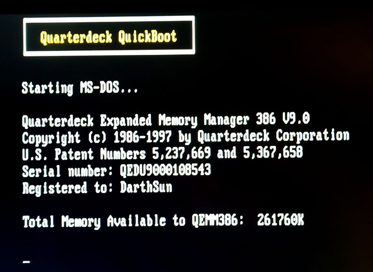

Hamis lapkeret+Live SBEinit memtérkép :Live SB0100 SB16 mód DOS keverő :
Qemm+SBEmu/Live init SBPro módra(ha nincs SB, akkor az alaplapit initeli auton) :

Ezeket a vlb io kàrtyákat próbálva el se indul a 486 pc.
Tudjátok, miért?

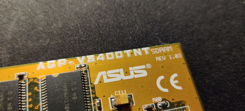

Akadt egy problémám, ami valamelyest kapcsolódik a retrohoz.
Nincs ötletetek, honnan lehetne leszedni azt a betütípust, amit az Asus használt a kártyáin a Riva TNT korszakban?
A hivatalos oldalon csak ROG font-ot találtam. Másutt szintén nem lelhető fel, igaz nem vagyok túlzott májere a betütípus keresésnek.
A kép alapján talán könnyebben beazonosítható, mire gondolok.
Maga az Asus logo nem probléma, az "árnyékolt font annál inkább.
Nincs meg valakinek? -

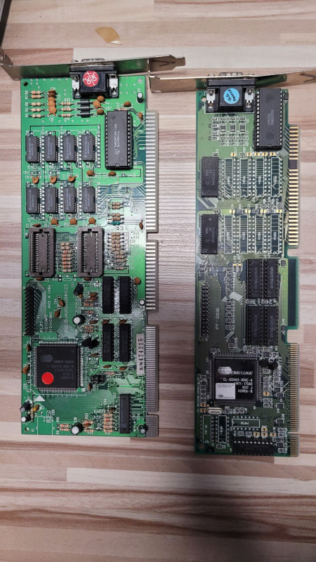

Chip alapjan az en kedvenceim doshoz: s3 vision (94-95), wd90c33(93), ark (95). De a kartyan mulik, hogy milyen, meg egyaltalan milyen allapotban maradt meg. Lehet uj koraban remek volt, de mar messze van az eredeti allapotatol, es ezert rossz a kepe, stb.
olyan valassz:
1. Kompatibilis
2. Jo a kimenete
3. ha a fenti ketto ok, akkor a leggyorsabbat -
envagyok #99107 üzenetére
O, ebbol volt WDC chipes is? En csak Cirrus Logicosat lattam anno belole. Az valami Palm VLB Multi I/O neven futott. En, ha nagyon be akarnam ezt uzemelni, akkor elso korben, keresnek BIOS-t ami matchel a VGA chiphez, hiszen ahhoz kell a BIOS. A jumpereknel multimeterrel megkeresnem es felirogatnam, hogy mi, hova csatlakozik. Pl. Melyik jumper melyik laba lesz GND, vagy 5V, vagy ilyen olyan ellenalasokon at, adott IC adott labara fut be. Majd az adott IC datasheetjebol kideritheto, hogy mit kapcsolhat.
