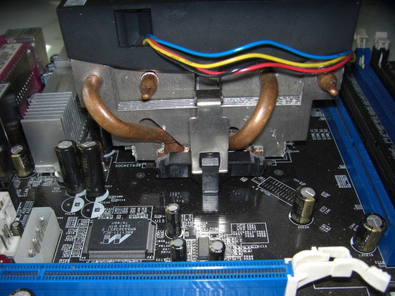

czundermák
#124083
Egymagoshoz szerintem bőven elég az FX8xxx-hez adott hőcsöves gyári. A cpu-keretnek elég csak a beakasztós részét meghagyni, úgyis ott fogja a csavar.

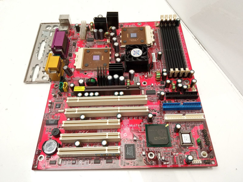

egy korabeli P4 siman zabalt annyi W-t mint most 6-8 eve 4c8t i7, megsem keresett senki 8-10 tapfazisos deszkakat ezekhez akkor...
VRM-n a FET-n hutoborda? aazzmmiiii?
pl az MSI K7D-Master-n mar voltak ilyen ~25mm magas fekete bordak gyarilag a FET-n, de az QRVA ritka volt akkoriban, hogy egyatalan barmi lenne azokon

czundermák
#123222
En ilyet nem a markoloval csinaltam, hanem a huto rogzitesevel
