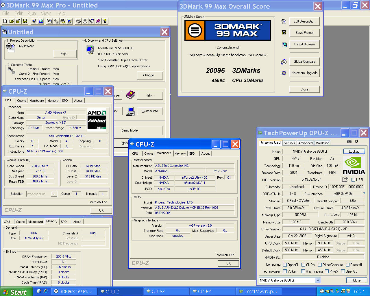

Bile Demon
Én is körüljártam!
(A CPU-Z, +3DMark2003, 3DMark2005 fagyás induláskor kérdést.)
Konklúziók:
1. Nem a VGA driver okozza, olyannyira nem, hogy ATI driver nélkül is fagy...
2. Nem az nForce driver okozza, olyannyira, hogy anélkül is fagy, és az összes verziót felpróbáltam
3. RAM függő, de nem a RAM szar... csak valahogy az SPD kiolvasás nem úgy sikerül ezen a platformon.2x 512MB Corsair XMS PC3200-al DUAL módban fagy
1x 512MB Corsair XMS PC3200-al nem fagy
2x 512MB Corsair XMS PC3200-al SINGLE módban is fagy
1x 256MB Kingston PC3200 + 1x 512MB Kingston PC3200-al nem fagy2x 512MB Corsair XMS PC3200-al + 1x 512MB PC3200 Kingstonnal nem fagy
Sajnos így csak félig dual channel, de a lassulást ki se tudtam mérni.Ez utóbbi összeállítást tartottam meg és teszteltem vasárnap. Hibátlan minden.
Eleinte még bántotta a szépérzékemet, de már megbarátkoztam a két fekete bordás RAM közé került kék bordással. -
FF23
DarthSun #69655 üzenetére

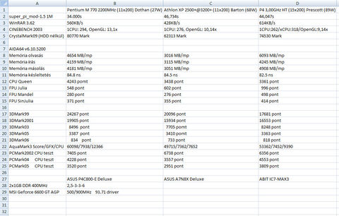

Nagyjából körbejártam ezt az NF2-Athlon XP konfig fagyásos problémát. Nem az nforce 5.10-zel van a baj. Ez jó és maradhat.
Nézzük:
- 3dmark03-05-06, pcmark05 indulásakor lefagy a winXP. Sejtettem, hogy a futuremark systeminfoval lehet valami. Nálam a 4.15-ös verzió települt mire fölment az összes benchmark, de valamelyik Temp mappában találtam egy 3.21-est és lőn csoda, ezzel nincs fagyás.
-a cpu-z fagyásra korábbi mentésben találtam egy 1.51-est. Ezzel jó.
-radeon driverből nekem az ati_omega_xp2k_48442-[Guru3D.com] problémamentes, ez az ati 7.12 driverre épül.
-geforce driverrel nem volt stabilitási problémám. Nálam benchmarkokban a 93.71 vált be, de nem rossz a 81.95 sem, ehhez még jó a coolbits 2.0 és nem kell pluszba oc-program. -

Valamelyik Audigy, nálam Live 0220 lett véglegesre, de a 2ZS- el is megy a Barton és a Prescott konfig is rendesen. X-Fi- t nemtom, az újabb gépekben van nálam.
CPUz - az 1.58- as régi verziót futtattam mindegyiken - [link], [link], ez nem fagy sem Intelen, sem AMD- n. Érdekes hogy a GPUz meg nem fagyós, viszonylag új verzió is ok.
Videodriver - az AMD- be pont 6600GT került, 67.03- as driver, a 9800Pro pedig P4- ben lett inkább tesztelve. és mint az első linken látható, Catalyst 3.8a befutó. Elég különlegesre kevertem a dolgokat, mert Win98 alatt pedig a 6.2- vel ment - [link] - GPUz 98 alatt nem fut, de tuti hogy a 6.2 van fent azon a gépen.

Bile Demon
Nagyjából összeállt a Athlon XP 3200+ konfigom.
Sima fekete gépház, fekete IDE DVD író, fekete 1.44MB FDD, fekete WD 80GB HDD.
NF7-S v2.0 passzív NB hűtéssel
Athlon XP 3200+ @ 11x200MHz + gyári hűtő
WD800BB
ATI Radeon 9800PRO az a kártyám, amin az R350 GPU van (a képen nem ez van, hanem egy X800XT PE)
HIGH POWER 360W táp
Titan 120mm @ 1200rpm ház hűtőElég borús lesz tőle a hangulatom, na nem a színösszeállítás miatt.
Alapvetően rendesen működik, Far Cry 1, Doom3, Max Payne 2, Silent Hill 3 stb. stabilan fut rajta és a 3DMark-ok is loopolnak órákig gond nélkül. Prime95 overnight stabilitás is megvan. Viszont...
CPU-Z minden második indításnál csontra fagyasztja, így elég nehéz "valid" screenshotot csinálni, de ez nem probléma, mert nekem anélkül is megteszi.
Eleinte a Kingston 256MB-s RAM-okkal nem csinálta. Talán az SPD kiolvasásába akad bele? Vagy később valami driver miatt lett ilyen?
Nagyobb gond, hogy a 3DMark2003, 2005 is ugyanígy merevre fagy kb. 4 indításból 3x. Amikor elindul, akkor viszont csont nélkül megy. A VGA csere nem segített.Friss XP SP3 rendszer, ami erre a lapra lett telepítve (tehát nem az, amivel az A7N8X-et is néztem) Nforce driverből az 5.10-es van fenn és az ATI driverből is az 5.10-es.

Ez inkább cpu-teszt, ezért törekszem az egységes körítésre (vga+driver, ram, fsb...). 3D-ben elég ez a pár szintetikus teszt, hogy kijöjjön melyik miben erősebb/gyengébb. Pl. utánanéztem és jól emlékeztem, hogy a 3dm06 eredmény valamiért nem jó. 3dm03-ig egész erős, 05/06-ban kifejezetten gyenge. Nem tudom miért. Lehet, hogy ez ennyi és kész.

Játéktesztek sokat regélnek, én a P4- es AGP video selejtezőhöz ezeket válogattam :
NPRQuake1 1024x768/32bit OGL StartTimerefresh
NPRQuake1 1024x768/32bit OGL Timedemo Demo3
Quake2 def 1024x768 OGL StartTimerefresh
Quake2 def 1024x768 OGL Map demo1.dm2
Quake-III Full 1280x1024 OGL demo q3demo1
UnrealTournament 2004 1024x768 def DM-Deck17 FPS demoUT2004 meglepően jól megy 6600GT- n, 9800Pro- n (77-78FPS), de még a 9600TX- en is (csökkentett órajelű pro), a 9600XT- n szintén (magasabb órajel, kevesebb pipe).
Az Aida sorból pedig inkább csak a memtesztek, a késleltetés kivételével (ott inkább a szinkron számít), valamint a CPU Queen és az FPU tesztek, melyek jelzik az erőt, a többi felesleges (szerintem).
Excelhez sokat én sem értek, csak amennyit a munka feltétlen megkövetel, de ha kész a tesztsor, hasonlóra be tudom formázni Neked, ha gondolod. Oszlopdiagrammokat is készítettem régebben, de nagyon nem vagyok oda érte, a táblázatot jobban átláthatónak tartom.

Igazából ennyit értek az excelhez, szólj, ha kell.
DarthSun Jobbra emlékeztem, igaz az pci-e volt. Holnapig még gondolkodom, hogy kell-e még valami, mert a vga-t át kell tennem, azután jön a P4.
Természetesen az Aidát nem egyenként, hanem gyors riportban futtattam le és utána html-be mentettem.
