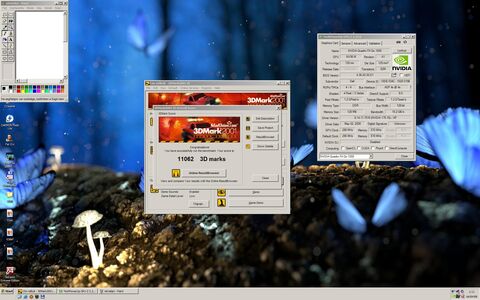

Adott egy Nvidia Quadro FX GO1000M VGA kártya, ami ezt tudja:Kicseréltem a VGA-t egy Geforce FX 5650m-re, ami pedig ugyanazt tudja:
Ugyanaz a gép (Dell Precision M60) ugyanaz az OS, ugyanaz a driver...
HA megnézzük a VGA-t... elvileg TÖK UGYANAZ, ráadásul a Geforce FX 5650 órajele még magasabb is... Mégis kb 20%-al lassabb...
Ami difi, hogy a Quadro-n Nvidia NV36M GPU van 82 mill. tranyóval, míg az FX 5650-en NV 31M 80m tranzisztorral... de ugyenúgy 128MB 128bitesek, egyezik a pixel shader vertex árnyalók száma, stb.. kb minden.. mégis viszonylag nagy a difi, ráadásul a quadro javára...
Erre tud nekem valaki valami okos magyarázatot adni? -

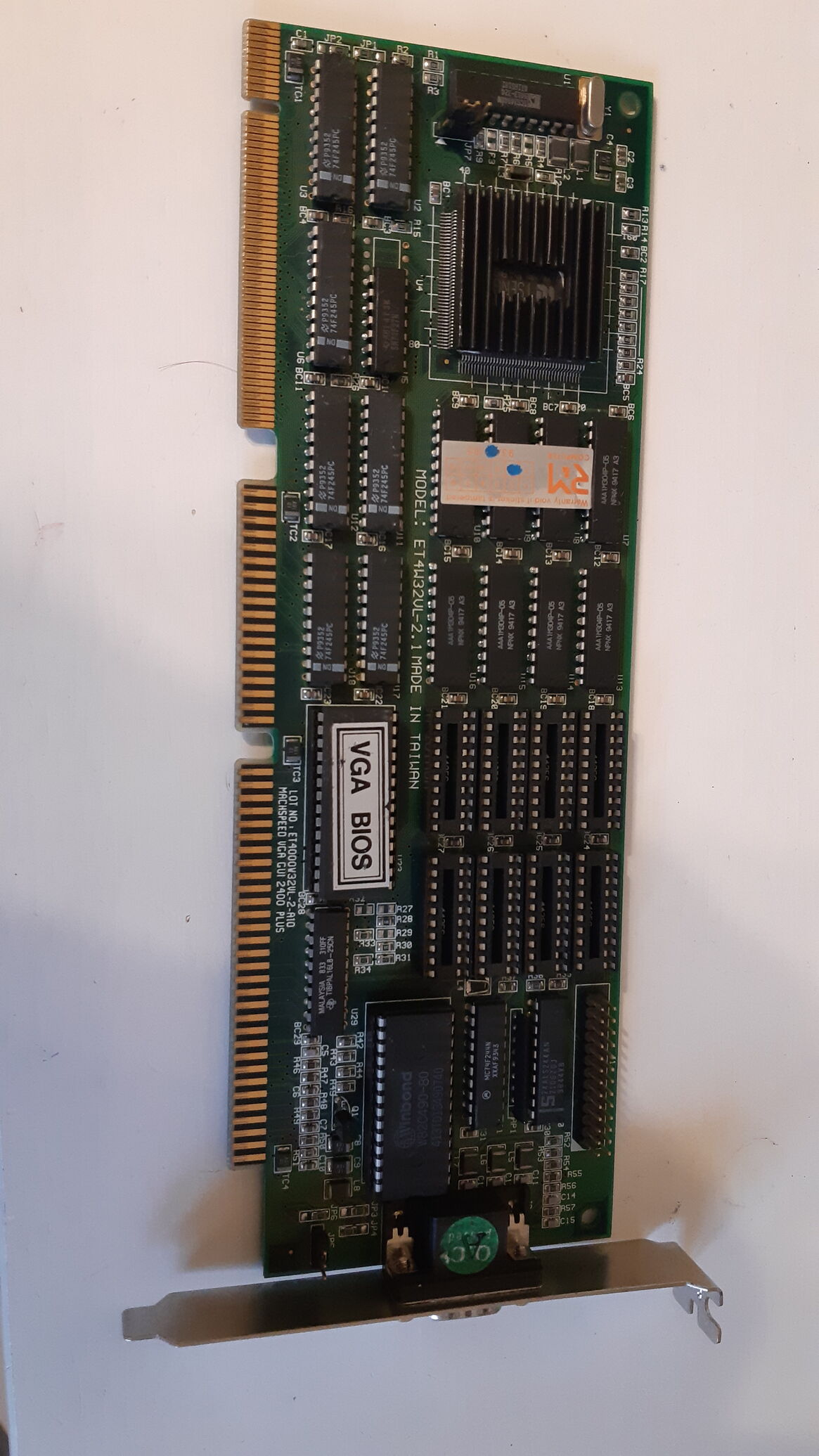

Chris82
DarthSun #71889 üzenetére
486 dx2 66mhz
Et4000 Vlb 1mb memória
Az IO kártya is vlb vezérlős
Awe32 ct3900
WD 2010 MB-os HDD
A-trend opti 895 deep green alaplapA memória időzítést végig próbálgattam biosban, nem jártam sikerrel. Az ide hdd block mode disable volt ezt most enable - ra kapcsoltam, mintha jobb lenne, de még nem volt időm tesztelni

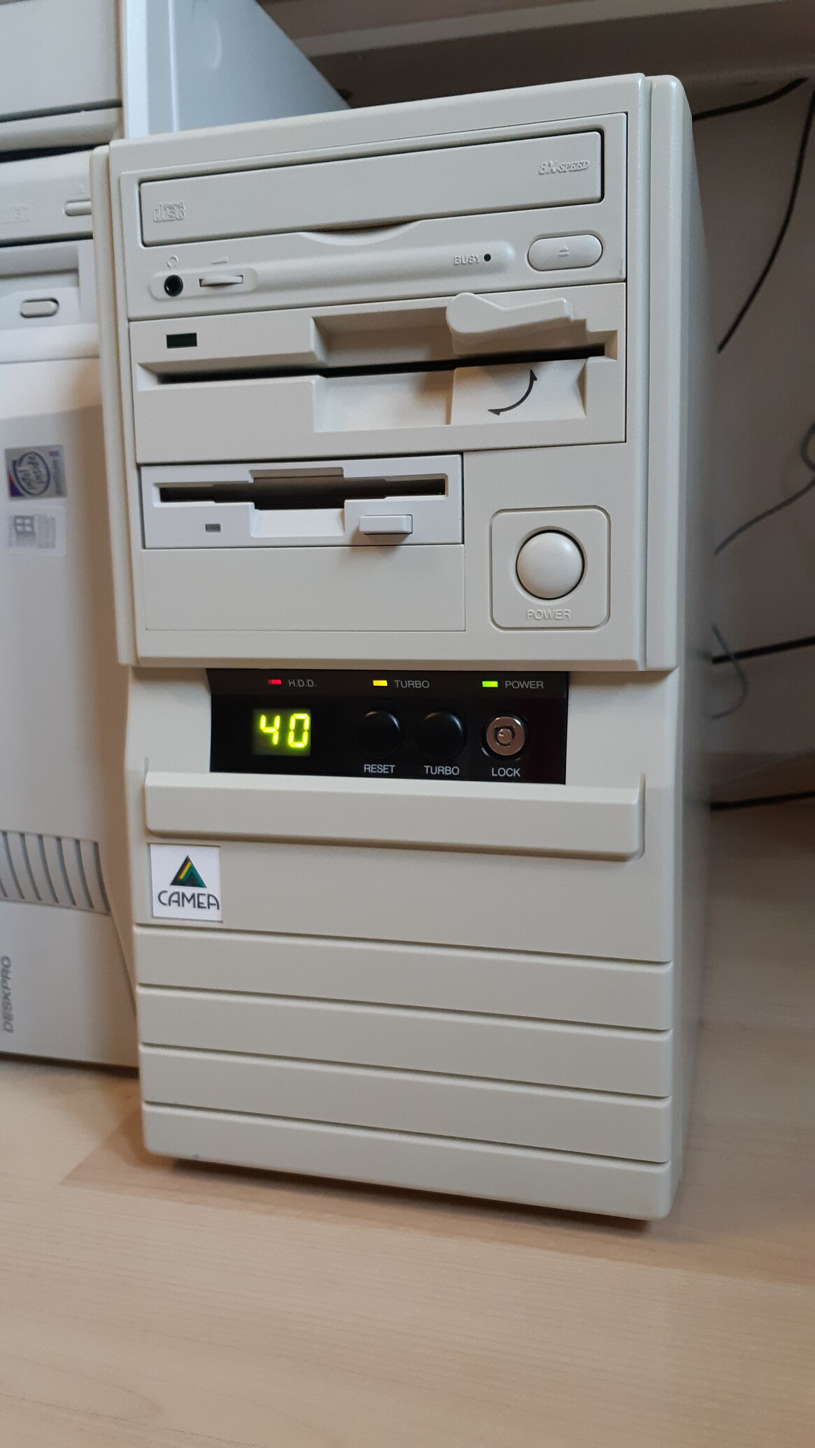

Chris82 #71850 üzenetére
Wow, igen csak frankó lett. Az a VLB-s Tseng nagyon menő. A CD Drive milyen típusú? Illetve jól látom, hogy a Compaq gépedből kioperáltad végül az 5.25-ös Floppyt?

Végre el is készültem a (nagyjából) 97-es konfigommal:
- ASUS P2L97
- Pentium 2 300 MHz (Klamath)
- Diamond Viper 550 (Riva TNT) [e helyett lehetett volna Riva 128ZX AGP a teljes 97-hez, de nem találtam]
- Diamond Monster 3D (Voodoo 1)
- 256 MB RAM (CL2)
- SB AWE 64 Gold
- Megfelelően besárgult, de legalább jó tömör és nehéz, 97-es gyártási dátummal rendelkező ház
- 98Lite SEA CD meghajtót valószínűleg ki kell cseréljem, sajnos állandóan kiköpi a lemezt.
Leteszteltem pár drivert 3DMark 99-ben, úgy fest hogy ezek a Diamond kártyák a saját drivereikkel mennek a legjobban. Ami pedig számomra furcsa volt, hogy az Iceman V1 driver érte el a legkevesebb pontot.

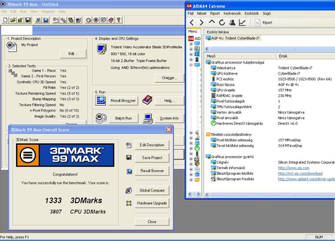

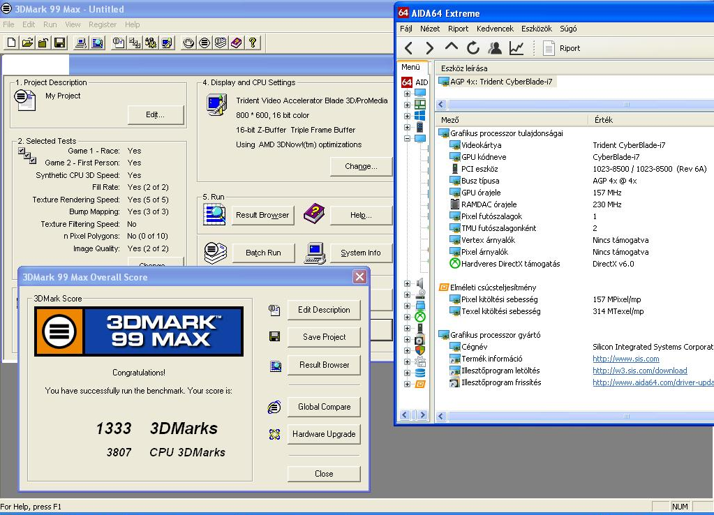

Jött egy VIA EPIA lap, 533-as VIA C3 procival, és milyen az integrált VGA?
Trident Blade 3D
Gyorsan meg is néztem mit tud.
Félig szomorú, félig örömteli.
Összehasonlítva az önálló kártya változattal, olyan mint a TNT Aladdin, a kártyán simán lefutott a 3DM2k1 1024/32-ben, ezen csak 640/16-ban indul csak el, de a második teszt előtt kilép.
Összehasonlítva a közelmúltban emlegetett SiS 620-szal, ami szintén 8 mega SD-t lop az alaplaptól, azon legalább lefut a 2k1 1024-ben is, viszont ezen a 3DM99 összehasonlíthatatlanul virgoncabb. SiS eredménye 348 pont volt, az integrált Tridenté 1333: -

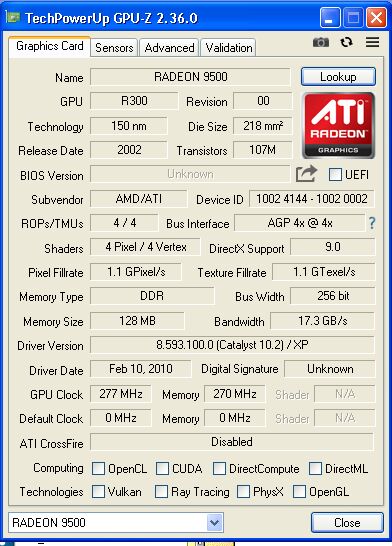

ityam
A 9500 radeonom mint mondtam hibás de rosszul mondtam korábban a hibáját. Gyakorlatilag semmilyen 3ds program nem indul el vele(SE OpenGL se D3d), egyedül az egyszerű winquake indult el ami még nem használ ilyen extrákat mint 3D.
GPUZ t indítottam és érdekesség hogy nem tud bios verziót kiolvasni. Bele is fagy a gpuz a futtatásba elég gyorsan.
Probáltam egy amdflash progit letölteni és dost bootolva gondoltam rakok rá új biost hátha. Még az írást nem próbáltam meg csak a lementést a mostaninak ami rajta van információt kérni az adapterről de azt a hibaüzenetet kapom hogy adapter not found.
Így érdemes lehet valamivel próbálkozni egy biost beleírni? szabad/lehet más progival biost írni. Ha igen tudtok segíteni mivel érdemes próbálkoznom? Vagy ez teljesen elvetélt ötlet? Illetve kell e külön PCI os VGAt mellé tennem ha akarok biost írni vagy mehet ha egyedül a radeon van benne a gépben? Nem csináltam még bios cserét én korábban.
Találtam egyébként infinion és hynix ramos biost is, de a ragasztott bordát nem akarnám lebontani ha nem fontos. Nagy tragédia nincs belőle elvileg ha rosszul tippeltem legrosszabb esetben pcios vgaval társítva tudom a másik biost is ráírni(feltéve ha bármilyet sikerül valamivel ráírni, mert még ebben sem vagyok biztos)
GPUZ kép: -

Czo: Ahh oké, akkor works as designed. Megnyugodtam. Közben találtam egy videót is a jelenségről: [link] - egyébként defaultban single bufferinget "akarna" használni, manuálisan kellett átállítanom. Köszönöm az infókat amúgy, hasznos volt!
DarthSun: Ütős az ablakszín.
Mindenesetre az eredményed jó referencia. Kíváncsi lennék egy esetleges újramérésre is.
envagyok: Akkor úgy pláne elég király, ha gyárilag fekete. Szerintem a 384 MB RAM amit bele tettél bőséggel jó 2000-es konfignak.
Az első K6-2 200MHz- es volt, ha jól kerestem ki. Clock to clock biztosan elmarad a P1MMX- től, de saccra (nem teszteltem ki célirányosan) 300MHz környékén már eléri vagy meghaladja a P1- et. Bár látom az összefoglalóban levő tesztből hogy a legtöbb versenyszámban a K6-2 jobbnak néz ki, Quakeben viszont relatíve az MMX jobb. Azonban hosszú időn keresztül a 400/450/500- as K6-2- ők elárasztották a piacot, azokkal már nincs verseny...
Enyhén tuningoltam csak, nem is emlékszem mennyi van beírva a gyári biosába, de csak kicsivel lehet kevesebb mint a képmentésen látható értékek. Ennek szerencsére még szép halkan megy a ventile, Sparkle kártya.
A TechPUP 400/700- at ír defnek, tehát a 411/721- es tuning olyan nyugis, csak azért tettem rá, hogy picit feelingesebb legyen

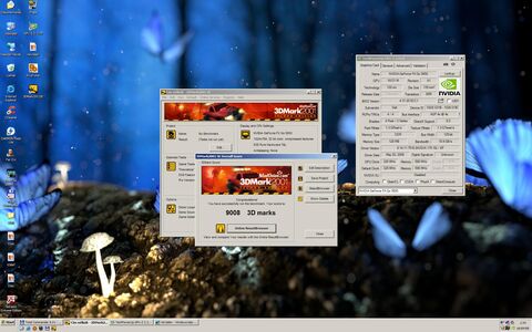

Ossze kene hasonlitani a tablazat FPS ertekeit (ehhez ujra le kene futtatnom
) . Nekem ebben az idoben, marmint amikor ezt a Gigabyte FX5900XT-t hasznaltam egy 2.0-as 478-as Northwood volt (ezutan pedig mar nem volt erosebb PC-m, mert attertem az Apple platformra; kar, hogy ez a P4 mar nincs meg, Jo kis RDRAM-os cuccli volt). De kb forma forma ez az 1.4-es Tua es amit a 2.0 GHz koruli P4 tudott.
Viszont lovesem sincs, hogy itt a Gigabyte kartyan milyen orajelen jarnak a dolgok, nem volt hajtva, nincs is fenn most sem hozza semmi sem, raadasul a venti is zug. Szet kene szednem, megnezni milyen venti van rajta, majd venni bele aliexpressrol ujat.

A Moto Racerrel rengeteget jatszottam anno es meglepetesre egesz jol ment 4 MBytos Diamond ViRGE kartyaval. Amim van most ViRGE kartyam (valami noname szutyok), kiprobaltam egy Diamond Stealth 2000 BIOS hasznalataval, de nem igazan mukodott, ugyhogy visszaraktam a patchelt black levelu EEPROM chipet. A Diamond kartyan tudom, hogy 512 kByte RAM chipek voltak, ez ami most van ViRGE karytam, ezen pedig 1 MByte meretuek, tobbek kozott mar ez is okozhat akkora kavart, hogy a Diamond BIOS meg se moccan a kartyaval. Pedig szep cimket is nyomtattam ra
Bordat azert tettem ra vegul, mert olvastam, hogy 42-45-50MHz helyett, ez akar 72-75MHz is lehet, aztan jobb a bekesseg.
EEPROM felcimkezve: diamond, gyari
Szerk: ilyen Windbond EEPROM-ba irtam Realtek 8139 boot kodot is, hogy tudjon a gep halozatrol bootolni.

Tolok kozben egy benchmarkot (3DMark99) ezen a vason, Fx5900XT single/double/tripple bufferinggel. Mar a triple fut.

bonyolódik, nem is tudtam hogy 99 esetén ennek ilyen jelentősége van. Nézzük - csak a lényeges fődarabokkal.
Konfig P1 :
Asus P5A-B
P1/233MMX@262MHz
S3 VirgeGX2 AGP
Voodoo1Konfig S423
Asus P4T
Villi 1.9GHz
FX5900XT
Voodoo1A P1 esetén ül a magyarázatod (bár a kiszürkítést nemtom, mivel nem is próbáltam állítani, de biztos úgy van ahogy mondod). Villi esetén van eltérés, ott tud a kártya D3D- t, de nálam alapból single van, és úgy is teszteltem. Mindegyik gép a piramisban, újbóli próba ha megint tesztpadon lesznek valamikor, most más projectek mennek.
