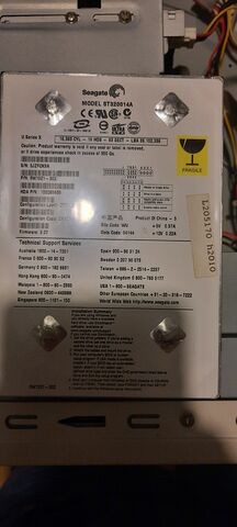

Na ez meg a laposmaxtor ellenfele lehetett. 20gb seagate.
Sajnos döglött.

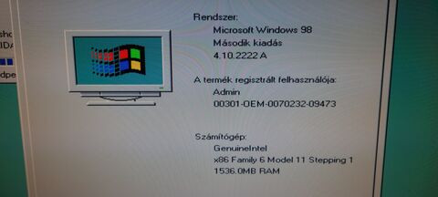

P3-al lemodok a win2000-ről. Marad win98 only és 256 vagy 512 ram, beláttam hogy nincs értelme többnek. Dos és win98 gamékhoz. De a via lap marad, nem kell nekem a 440bx meg a 815, jól jön az egy isa port hátha kerül bele más. Ja meg p3 1.4S lesz benne
majd az Ic7 lesz 1gb rammal win2000-el meg valami nagyobb agp karival bár agp pro illene bele. -

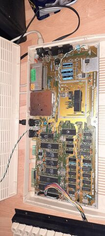

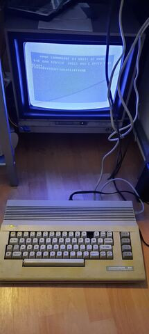

Köszi! Szerencsére mindene megy és nem ázott meg, persze ha lesz időm akkor egyenként megmosogatom a gombokat. -

Alps SKCM white kapcsolós. [link]Az elázott sérült rozsdás C64 elindul (pár napig száradt), nem minden bill működik és hiányos kicsit (sztem egy borda hiányzik, az RF fedele totál rozsdatömeg). De mivel van még pár c64-em ezért inkább félreteszem alkatrésznek. Amúgy is ez már az új sid-es, modern verzió, gyűjtői értéke kevesebb de chip donornak tökéletes.
