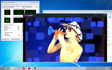

Tim82
Akkor talán MiniTube-on vagy VLC-n keresztül lejátszva a YT-videókat még kihasználható a gyorsítás... talán.
En ezért tettem le anno a Crystal HD kártyákról, kb. az első generációs Apple TV-t (ami a motorháztető alatt egy Pentium M; a rátehető OSMC meg ki is tudja használni a kártyát) meg a régebbi Atom-os dolgokat érdemes vele gyorsítani, de kb. minden mobil Core 2 Duo azért önmagában is elég erős még egy 480p vagy 720p/30fps YT-videó lejátszásához.
Volt amúgy a témában egy egészen részletes cikk is a Logout-on, azbest volt a szerző.
Elég sokat utánnaolvastam és macerásan de megoldható.
Youtube elhagyta a flasht, elvileg az óta html5-ből nem is szedné ki a codek magának a videót. Viszont youtube-ot megnyitva h264-el régebbi VLC-n keresztül --codec crystalhd parancsal indítva elvileg menne. Csak ugye ez erősen ront a használhatóságon hogy minden egyes videót a vlc ablakban játszana le. -
Tim82
MasterDeeJay
#55247
Nagyjából 99%-ig biztos vagyok abban, hogy a Crystal HD kártya semmilyen módon nem fog gyorsítani vp9-et (ami most ugye a Youtube); sem a neked lévő BCM970012, sem az újabb BCM970015.
Böngészőben használj h264ify plugint, nézd meg, hogy azzal mit produkál.

Teszteltem a broadcom crystalhd kártyát és alap hd videókra teljesen jó, gyakorlatilag hardverből szépen tolja a 720p-t. 1080p-t visszaskálázva tudja 720p-re de mindegy mert a noti kijelzője amúgy is 1280x720-as csak.
Dell D430
Core2 U7700 (1.33ghz 2mb l2) - ez nem éppen izomgép
2Gb ram
80Gb 1.8" Ata Hdd
Win7 32bit
3G kártya helyére raktam be, Wifi marad a helyén.
Azurewave aw-vd904 Broadcom Video Audio Hardware Decoder BCM970012Csak fel kellett rakni drivert, meg ezt a lejátszót és ment is. Youtube-ot nem tudtam rávenni, ugyanis csak flash alapú oldalakon megy. HTML5-el valamiért nem adja át a codec-nek a videót.

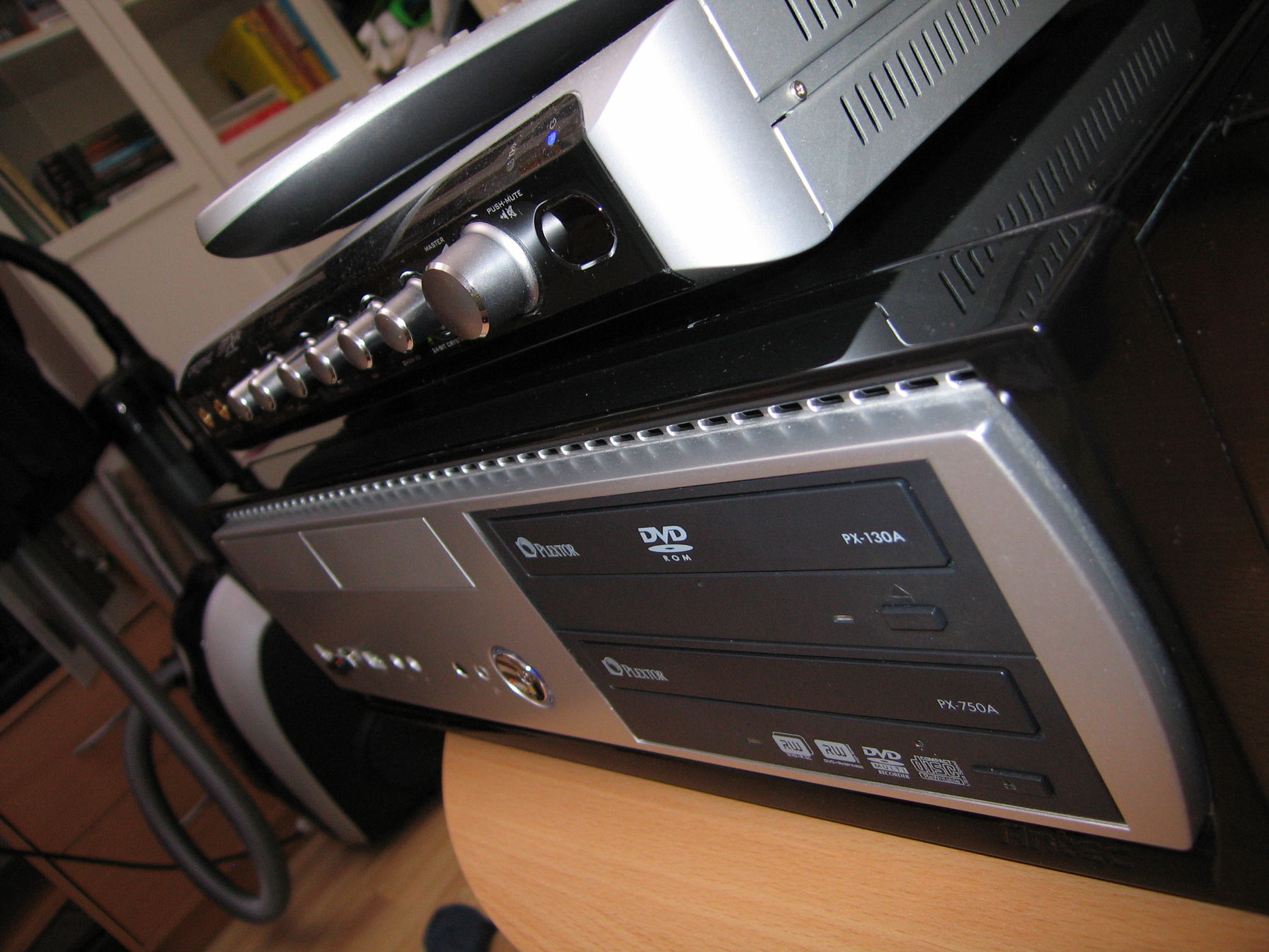

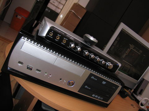

RexMaximus
#55219

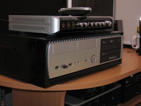

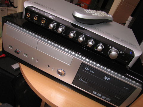

Fekete előlap kellett, mivel a ház maga fekete, szürke előlappal, fekete betéttel (meghajtók).
A külső X-Fi modul pedig szürke, fekete előlap, szürke betéttel (gombok). A távirányító is szürke-fekete.Sajnos, mondjuk a DVD író betegeskedik. A tálcát nem adja ki, ki kell adatni vele. Nem tudom fogasléc, vagy ékszíj tolná ki. Utóbbi csúszhat mondjuk, lehet a hibának oka.
Szívesen kicserélném egy jó állapotúra, de mivel használni (dvd-t írni, olvasni) nem fogok vele, emiatt pénzt se adok egy másik példányért. Igaz, emiatt nem is annyira bosszant. Csak azért mégis

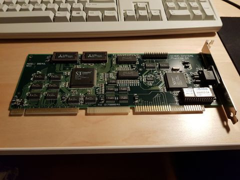

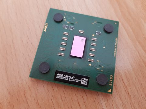

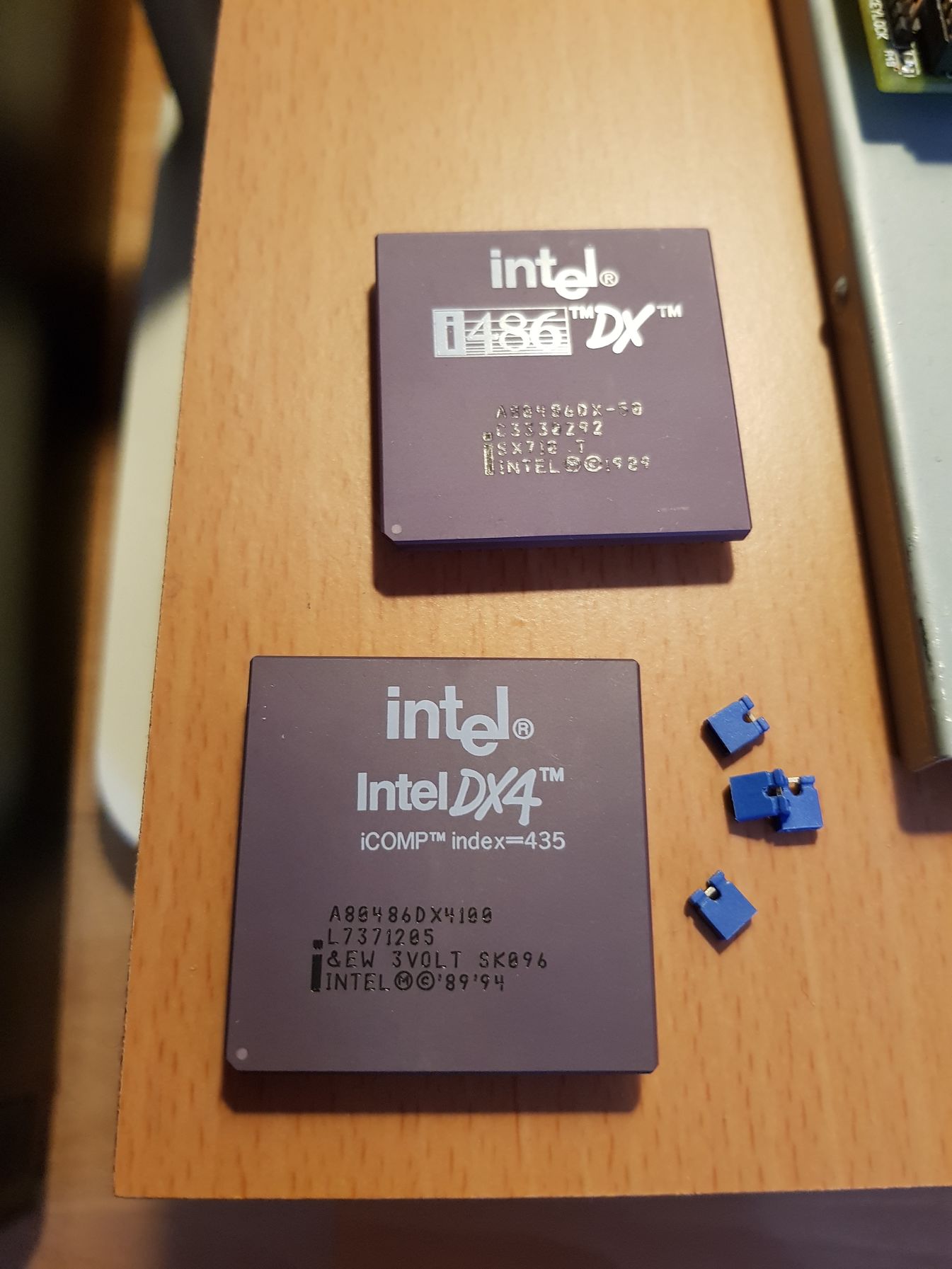

A joy 94 vegerol
Dx50, dx4 100 wb verzio
Genoa phantom 64, vision864el
Es athlon 3200+ -

Asus VL/I-486SV2GX4 rev 2.1
Intel DX4 100
Sharp 72 pin FPM 60ns 8M x2
Hercules PowerDynamite 2M VLB Tseng ET4000/W32p
Gravis Ultrasound 3.74 1M ISA
Creative Sound Blaster 16 ASP CT1740 ISA
DTK PTI-265W VLB controller
Western Digital Caviar 31000 1000M
MS-DOS 6.22No sound 37,48 FPS
Creative Sound Blaster 16 ASP CT1740 ISA (4 voices) 33,83 FPS
Creative Sound Blaster 16 ASP CT1740 ISA (8 voices) 33,72 FPS
Gravis Ultrasound 3.74 1M ISA (4 voices) 30,07 FPS
Gravis Ultrasound 3.74 1M ISA (8 voices) 30,01 FPSez egy baromi gyors (tuningolatlan) dx4, de nincsenek tul magas ertekek

Szép összeállítás. Az X-Fi Elite Pro- ra én is beruháznék. A tesztjét eleolvastam, de abból nem derül ki hogy a hullámtábla támogatott-e ?
(#55219) RexMaximus : ugyanilyen Plextor írót kaptam, full dobozos, cserélhető előlappal. Jelenleg a fekete van rajta, a másik pedig fehér.
