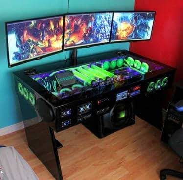

Art+technic
Azért a brutál young és oldtimer konfigot kár elrejteni -

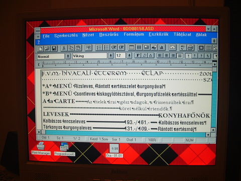

Arra a kérdésre viszont van valami tippetek, hogy miért csak 1664k ramot számol a 2 megából? Ez egy unichip 386wb típusú lap. Nem volt benne bios, de vadásztam valamit a netről, beégettem egy epromba, aztán így szemmel láthatóan elindult, lám még a win is megy, pedig nem biztos, hogy ebben a gépben volt...
thomatox
Megint kerítettem egy szatyor lomot, össze is raktam egy 386 ost...
Azért jó a windows 3.11, mert ott folytatja, ahol abbahagytad... akár 17 év múlva is.Mindenesetre fura, hogy 2001 - ben még ezt a 94 - ben gyártott 270Megás quantumot használták. Meg az is, hogy kibírják ezek a vinyók az évtizedes padláson, sufniban rohasztást is...
