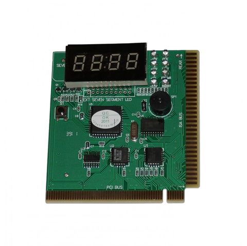

Nemnagyon találtam, de bios verziókra lebontva fenn vannak ugye a post kódok mint ahogy laskr99 is írta csak jobb lett volna mindent egyben látni. (valami kínai verzió, a nyákon semmiféle felirat nincs, és a chip típusára keresve sem adott ki semmit.
Egyébként van rajta két led, aminek a funkcióját nem sikerült megfejteni, az egyik alá irdy a másik alá frame van írva és teljesen random szoktak villogni, laponként változóan.egyébként ilyen a kártya.

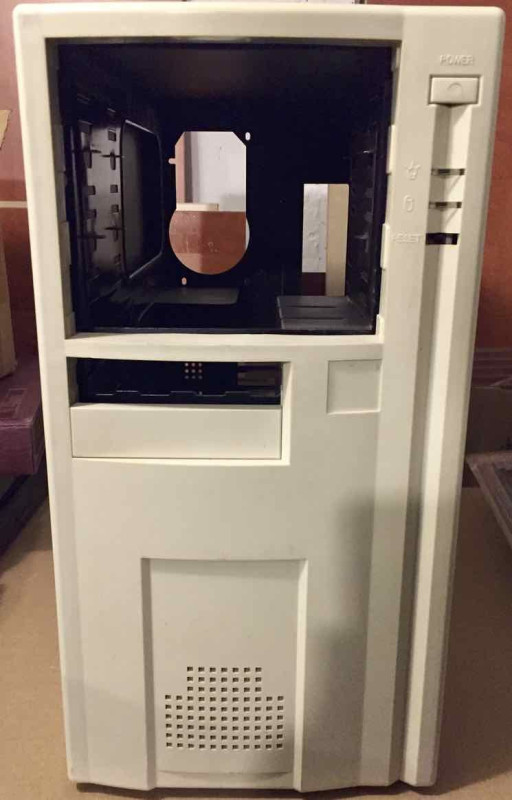

(#54682) quailstorm
Nem nyero tapelhelyezes, ugyanakkor viszont ez a korabeli kialakitas
. Ezek '98 inkabb, Slot es SS7. Palomino ezeknel ujabb, hazbol is mas dukal hozza. Igaz akkoriban is voltak uj hazaknal ilyen kialakitasok, de azok a gagyi kategoriaba tartoztak. Low-low end.
Ezeknel amugy jo az anyaghasznalat.

quailstorm #54685 üzenetére
Én nekem tetszett mivel kicsi, kompakt. Én meg szeretem a kisebb házakat, több gép férhet el

SP4C3
quailstorm #54682 üzenetére
Nálunk is volt ilyen kialakítású ház. Egy Pentium D 805 döglődött alatta. Valamiért fele olyan hangos lett, amikor "víz-szintes tápos" házat kapott, és ott is kb 2 cm volt a magas-bordás intel gyári hűtő és a táp között.
Ebben még az a legszebb, ha a táp és a cpu venti két ellentétes irányba húzzák a levegőt...
quailstorm
RexMaximus #54675 üzenetére
Pls no.
Mienk sose volt ilyen szép, de én már kidobtam a fenébe. Ennél rosszabb táp kialakítás nem létezik egyszerűen. Palomino-val vettük még anno újonnan, a táp és a CPU venti közt volt 2cm. Hűtés, légáramlás katasztrofális. Aztán szétfúrtuk, úgy jobb lett. Kép most nincs kéznél, mert az még imageshackre ment ami fizetős lett.
r0b3r
Szép darab. De egy ilyen nekem ránézésre kicsi lenne az alaplaphoz. Egyébként az enyém sem fiatal, 2002-es. Csak egy pár évvel fiatalabb az alaplapnál.
Sanchez638
RexMaximus #54678 üzenetére
Szerintem ezek pont ugyan azok a házak, csak az elejét variálták.
RexMaximus
Sanchez638 #54676 üzenetére
Elso generacios atx hazakra jellemzo ez az oldalt tapos dolog, utana meg a budgeteknel kitartott egy ideig
RexMaximus
Sanchez638
Asus Tuv4-x valami ilyesmi házba volt. Majd holnap meglesem. Oldalt van a táp, fekete belső, merevlemezt két oldalt tudod befogatni mert alulra kiesik stb.

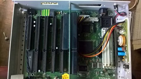

Mai meló ismét egy gép összerakás volt. Megtetszett egy baromi jól szerelhető, praktikus, 16 éves Gigabyte ATX ház, így ebbe került az Abit lap egyelőre egy kis PII-300-as procival. Folytatom a telepítéssel, teszteléssel.

r0b3r
Sanchez638 #54655 üzenetére
Erre gondolok... ez valami kis ipari pc szerűség, vagy szerverbe való, esetleg valami alaplapra lehet sorba kötni több ilyen kis "pc-t"?? Próbáltam rákereseni, de nem jutottam messzire. Bocs a tudatlanságomért, de lövésem nincs micsoda.

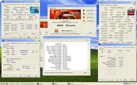

envagyok
DarthSun #54632 üzenetére
Tudom.
Van 2 S478 gépem, és van 2 core2 is.
Az egyik S478 P4 3.2GHz, Asus v9999 6800 Geforce, RDRam
A másik S478 P4 3.2GHz p975 chipset, ATI 1950pro
A két core 2-es
X38 Xeon X3363@3.6GHz 8GB DDR2-1066 ATI 4870CF
EVGA NFORCE 790I FTW Xeon E5450@4GHz GTX295 quad SLI
Ja meg egy nforce 680i LT-T TESZTELEK most QX6800@3.4GHz procival és 7950gx2 Quad sli-vel.De most összedobtam egy Athlon 64 X2 S939 rendszert, és van egy elfekvő Asus P5p800 lapom, szóval kíváncsi lennék mit tud egy valódi 4 magos P4, meghúzogatnám a bajszát.
A legerősebb AGP rendszernek jó lesz (hibrid mókolmányok nem érdekelnek) van egy ATI 3850 AGP kártyám... -

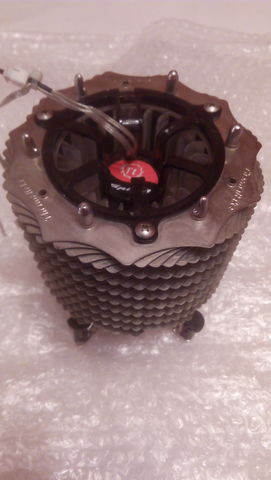

flymi
Annak elég halk.

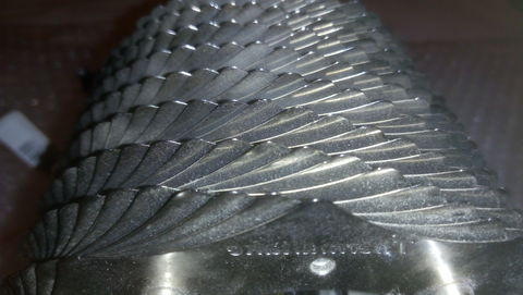

TT SpiQ VT. A led csak pislákol, de a blower ventinek van huzatja. Nekem tetszenek ezek a halpikkelyekre emlékeztető eltolt lamellák.
Mindig akartam egyet, de sosem telt rá. Sajnos oem, 775 lefogatással, doboza nélkül.r0b3r: Nekem ma jött meg a fizum, mindjárt rá is repültem két alaplapra. Ez a hűtő még a múlt havi malacperselyből van.
