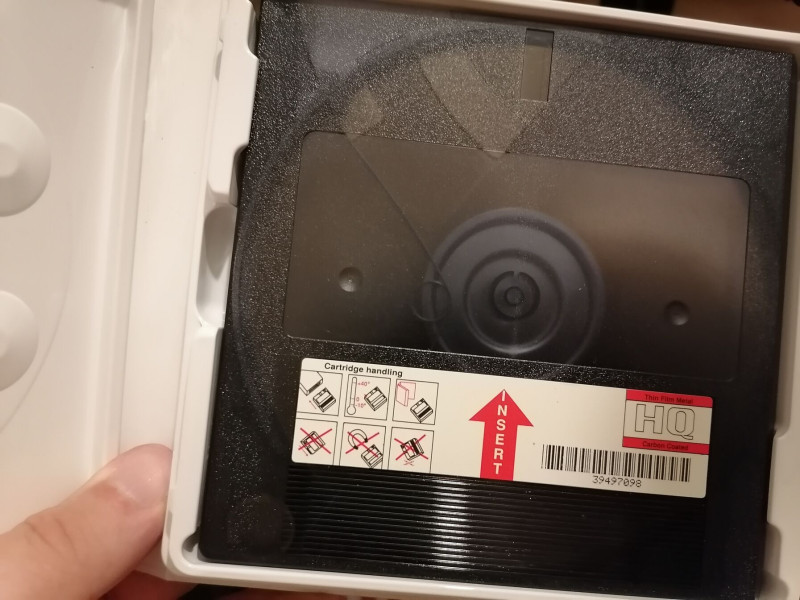

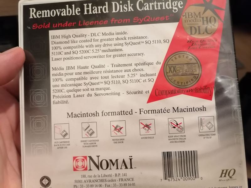

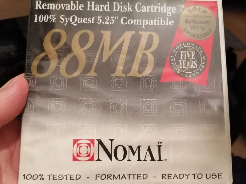

Mai guberálásból

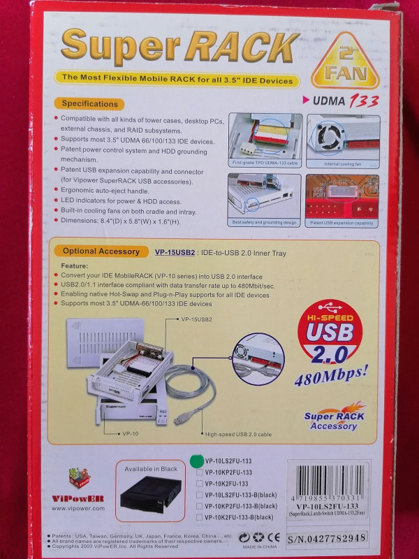

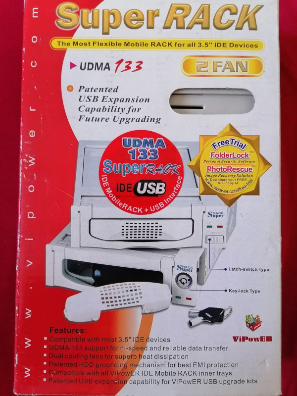

Egy régebbi modell van a dobozban. Sajnos nem tudom használni, csak az Asus Terminatorba tudnám tenni, más összerakott gépemben nincs IDE.
A Terminatornak sajnos olyan az előlapja, hogy a 2 5,25-ös helyhez tarozó nyílás kisebb kicsit, és a meghajtók előlapjára elölről fekszik fel, így nincs hézag a meghajtók körül. Optikai meghajtókkal nem okoz gondot, viszont a felső helyen a rack fiókja akad el, alul a fiók fogantyúját nem lehet felemelni, így már a fiók reteszelését se lehet kioldani.

A czo által felsorolt verziónál több verzió is volt belőle. Van, amelyiket csak be kell lökni, de van, amelyiknek fel kell húzni a kallantyúját, és úgy kapaszkodik a fiók a külső részbe, ezt a kettőt nem is lehet egymásba rakni pl.
Mondjuk én a mai napig használom ezeket, a fő gépben is van egy (adatmentés céljából), a retró gépben pedig kettő (egy belökős, és egy kallantyús verzió).

Bevallom, sem arra nem számítottam, hogy ennyi verzió volt belőle, sem arra, hogy valaki ismerte mindet és rögtön meg is válaszol egy ilyen gimmicky kérdést
Köszi szépen!Épp szétszedem, mert megy zacsiba a műanyag része egy kis oxi társaságában hátha fehérebb lesz az erkélyen amikor felkelt a nap.
Ilyen a bele:
Fiók:

Volt tobb iteracio! En tobbel talalkoztam. Neked szerintem, a "2." verzios belso egyseged lehet, az elso verzios buta fiokkal. Ez volt a "standard", olcso verzio.
Volt az alap klasszik rack, ami all egy belso egysegbol es egy fiokbol, a ketto kozott pedig van egy centronics csatlakozo es, es PATA csatlakozo a fiokon belul, es PATA csatlakozo a belso egysegen. Legyen ez a 1. verzio.
Letezett olyan fiok, aminel a fiok beepitetten tartalmazta a PATA-USB bridge chipet. Ehhez letezett olyan kulso belso egyseg, aminek a hatuljan volt PATA csatlakozo es USB 5 tus csatlakozo is. Ha ebbe a belso egysegbe a 1. verzios fiokot raktad, akkor az PATA-n kommunikalt, ha pedig az USB bridge chipet tartalmazo fiokot, akkor az USB-n kommunikalt. Alapvetoen a boltok polcain a 1. verziot valtotta ez a modell ugy, hogy a "pucer", fiokot rakta a dobozba az USB csatlakozos belso egyseggel egyutt, emellett megjelent a boltok polcain az USB-s bridge chipet tartalmazo fiok kulon, illetve meg lehetett venni a ezt a belso egyseget es az USB bridge chipet is tartalmazo fiokot is egy csomagban (nyilvan, ez volt a legdragabb verzio).
A harmadik verzio pedig, amikor a belso egyseg hatuljan mar csak egy USB "B" tipusu csatlakozo volt, itt a bridge chip magan a belso egysegen volt. Ebbe beletolva a "buta" klasszk fiokot, USB-re dugva jelent meg a gepen. Ez volt az utolso eresztes ha jol emlekszem.
Vettem egy mobil racket, mert hogy az milyen korhű a P4-be, pont olyat, amim régen volt, amire rá van írva hogy IDE USB.
Régen röhögtem rajta hogy japersze USB, csak sima IDE rack, micsoda kamu.
Na most, ennek az IDE csati felett van egy USB header, de olyan csatival amit még nem is láttam, ez mit tud?
Létezik hogy a legcsóróbb mobil rack tud USB-n működni, ha nem az IDE csatlakozóval dugom az alaplapra, hanem az USB headerrel?
Nagyon meglepne, mert semmiféle logic nincs a pcb-n
De akkor mire való az USB header? -

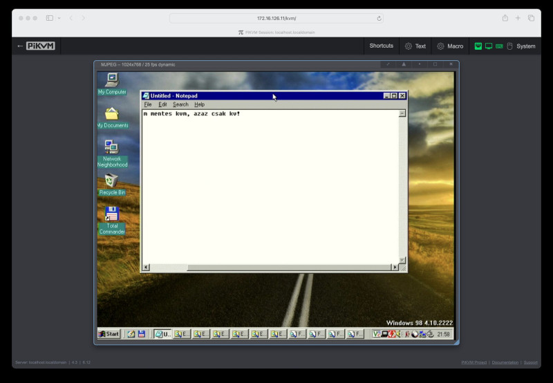

Hah, sikerult osszereszelni a PiKVM-et, Raspberry Pi nelkul
Mivel Linux tavvezerlese a cel (frusztralt, a legutobb amikor par honapig a vilag tulfelen voltam, hogy ha megallna az otthoni server es nem ernem el SSH-val, akkor mi lesz), igy csak annyir a hackeltem egybe a dolgokat, hogy legyen kep, es legyen keyboard (megmajd powergomb/resetgomb nyomogatas lesz meg), tehat se virtual CD/Floppy se eger tamogatas nem kell. Mivel PS/2 a cel, igy eloszedtem az oreg Thinkpadet, hogy stilszeruen tudjak tesztelni
(a PS/2 kapcsolathoz jo lesz egy Arduino, az eredeti projekt a power/reset gombok kezeleset a Raspberry GPIO portjaival oldja meg, de nekem olyanom nem lesz, ezert ezt is az Arduino fogja csinalni, ugyhogy ezt majd illeszteni kell a rendszerhez). A Macemen, vmWare-ben futo Linuxon nyilvan zero eroforrast hasznal, kivancsi leszek majd, hogy hogyan fog menni a 16-17 eves, mar boven retronak szamito, ARMv5 SBC-n, illetve, hogy mennyire kell majd tovabb reszelni a kodot, hogy ki tudjam facsarni a hardverbol a szukseges teljesitmenyt. Officialisan Raspberry Pi 3 az ajanlott (ARMv8) es Raspberry Pi 2 a minimum (ARMv7).

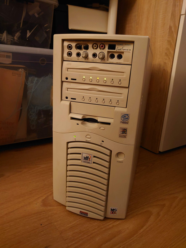

Bemutatom a jukebox agymenésem.
Megvettem egy komplett gépet amire semmi szükségem, csak a meghajtóért, hogy legyen még egy. Úgyhogy egy tucat CD egy gépben!
Ha betenném mellé a 4 lemezes drive-ot is, úgy lenne igazán mókás, de a Live Drive marad.
