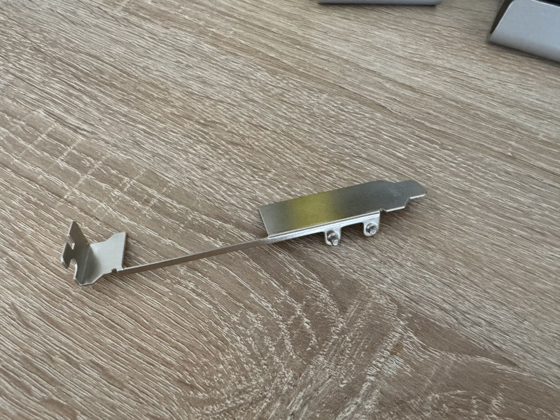

DarthSun #106983 üzenetére
Szerintem, nem. A cucod amit fotoztal, az tupontosan low-profile kartyakhoz van, csak az enyemhez kepest, masabb a hatlapja. Ha beleraksz egy low profile kartyat, pontosan olyan magas lesz, mintha egy sima kartya lenne. Ha ebbe te teljes magas kartyat raksz, akkor tulleped a specifikacioban eloirt magassagot, es ki fog logni a kartya a kartyak szamara fenntartott teruletbol.
szerk: az en kartyam Startech, az ujabb verziojanak pont olyan hatlapja van, mint a tiednek. Ez is low-profile kartyakhoz van. Ebbe sem tudsz fizikailag belerakni egy full height kartyat, mert az tul magas lesz. https://www.startech.com/en-eu/cards-adapters/pex1pci1

Pikari #106980 üzenetére
Nekem ilyenek vannak, egyes, kettes PCI verzióban, normál magasságú hátlappal. Ennek is kell táp, SATA tápcsati van rajta, de mellékelik a molex átalakítót is, az adat meg USB kábelen megy a PCIe kártyáról a PCI slotos penelre, így bárhova elhelyezhető a panel a házban, az adatkábel relatíve hosszú, a panel alján pedig ragasztó csík van.
Az 1 PCI verzió a korábban fotózott beforgatott Live- hoz használva, a kettest pedig V2SLI- vel próbáltam ki, működnek szépen.A fotódon láthatónál a magasság-eltérések miatt bonyolultabb lehet az implementáció.
Kis fogyasztasu kartyakig meg lehetne oldani, de technikailag sokkal egyszerubb rarakni egy molex csatlakozot es kivulrol megtaplalni (PCI-E x1 max 10W, mig a klasszik PCI max 25W).
Ezekhez normal allapotban olyan hatlap van, amit hozza tudsz csavarni a hazhoz, majd van a hatlapon kivagas, hogy a Low-Profile PCI kartyat el tudd helyezni:

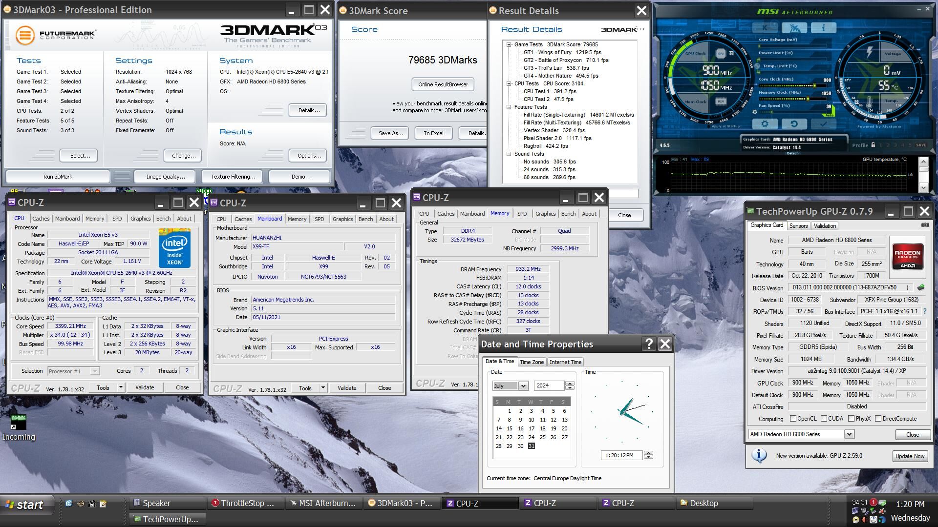

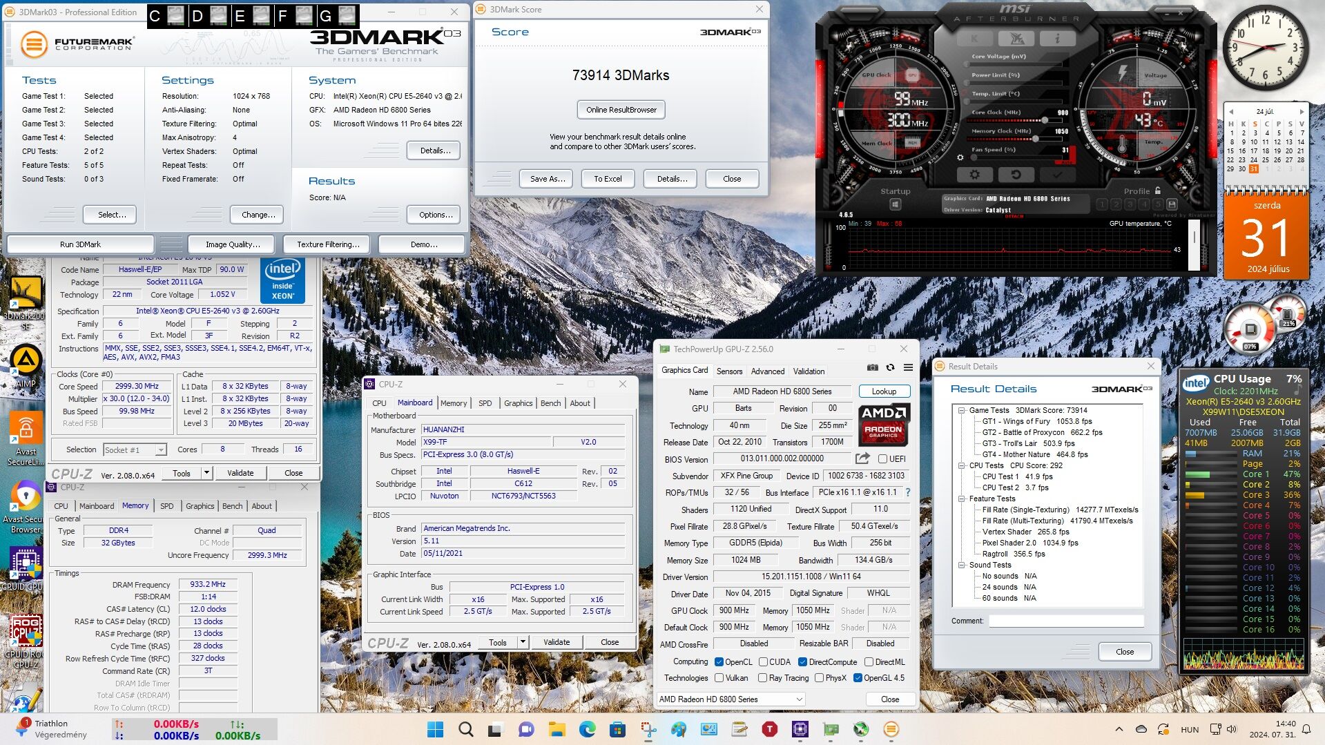

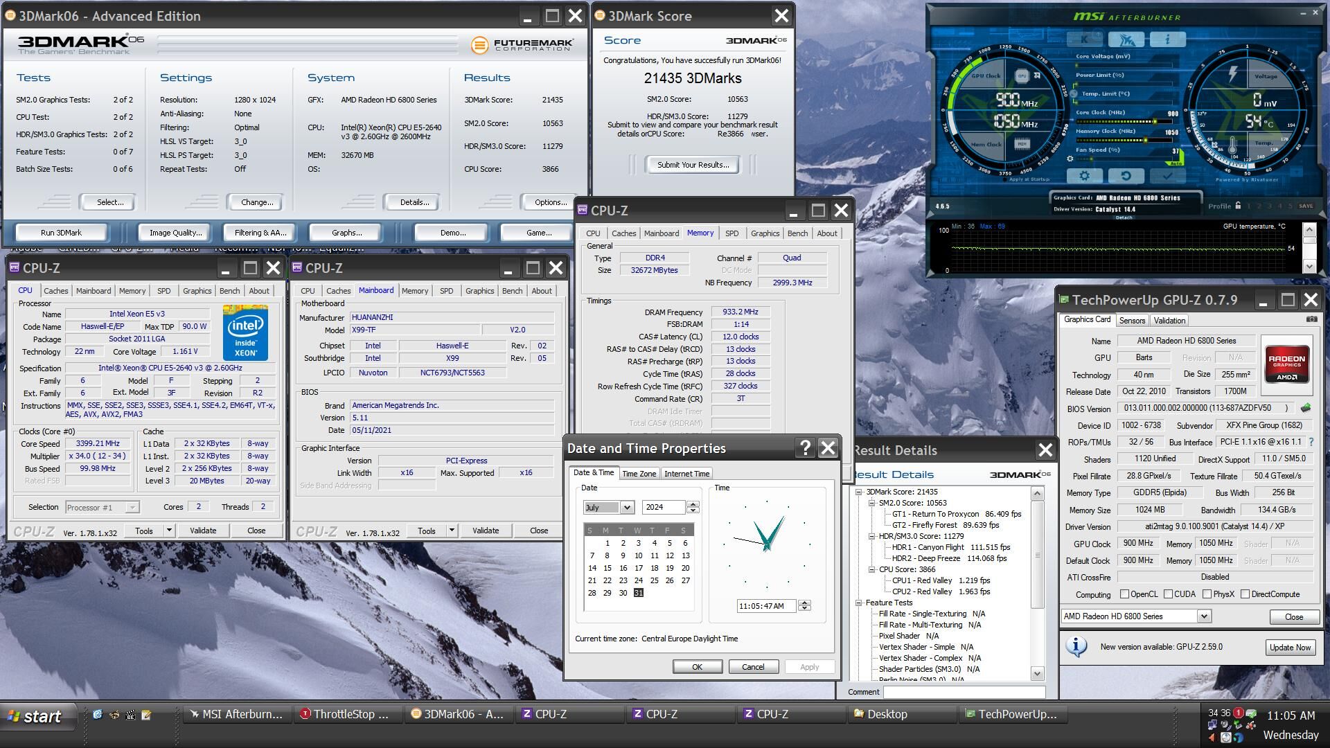

KROK640 #106969 üzenetére
Igen, mert a 3DM03 még XP- n jobban megy, afeletti oprendszer esetén csökken, és részben fail a CPU teszt is. Valamint szimpla 2Core esetén fixen tartja a kis Xeon a 3.4GHz turbót. Összes magnál is beállítottam BIOSban power profilt, valami 50mp időre, de a TDP keret miatt csak olyan 3.3GHz- re turbózik 1-2 mag, korlátozott időre. AllCoreTurbo lehet a megoldás(ha bírja a VRM), de számtalan BIOS verzió van hozzá, nem akarom téglásítani a lapot, nem értek ehhez, valamint lehet a másik BIOS- ban más a PCIe set, ami nagy gond lenne a másodlagos kártyának.
A 3DM06 már más, oda érdemes az összes mag+HT/SMT, azt mondták úgy jobban megy, és tényleg. -

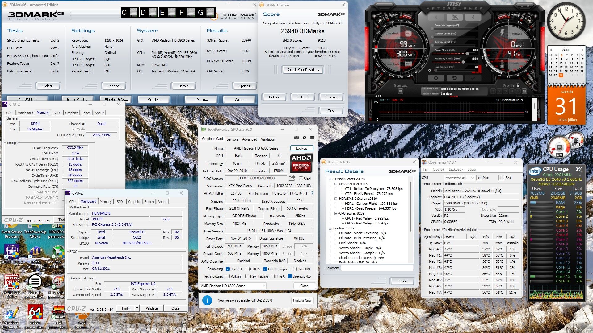

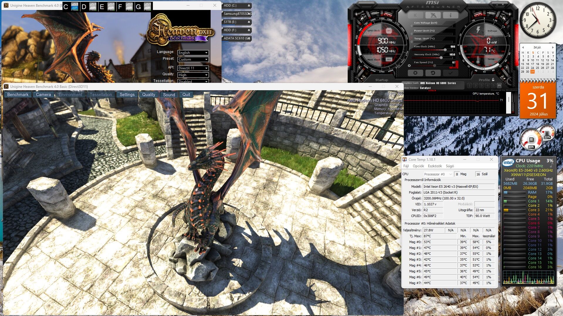

Megjárattam a karbantartott XFX- et.
Win11 8C/16T Unigine 71 fok maxJónak minősítem, összel-télen persze jóval kisebb hőfokok lesznek. Bent hagyom ebben a gépben, a másik 3 hasonló kategória megy a fiókba tartaléknak.
