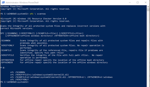

(#68890) Shing kommentben
sfc /scannow
volt helyesen, nem pedig
sfc \ scannow
Erre a használati utasítást adja ki, mert hibás a paraméterezés. Értem, hogy bonyolult, de azért nem annyira...
Próbáld meg kimásolni, ha máshogy nem megy.(#68971) raidx: A címsorban ott figyel az admin felirat.
