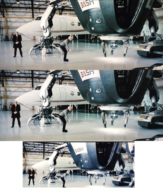

Lehet nincs itt semmi elcsúszva, csak a telefonom fotózási képességei a csövesek (Redmi Note 12), vagy csak az a baj, hogy annyira értek a fénykép készítéséhez, mint tyúk az ábécéhez....
Átrágtam még egyszer minden kalibrálási beállítást. HDR a képmód ennél a filmnél.
Csináltam ismét egy képet a végeredményről, úgy ahogy korábban, tehát teljesen sötét szobában, csak a TV fénye van. Visszanézve a képet monitoron, ugyanolyan zöldes volt...
Aztán gondoltam egyet és csináltam egy képet úgy, hogy legyen fény, de nem a fő led panel világításokat kapcsoltam fel, mert azokkal meg a másik végletbe kerültek volna a fényviszonyok, kb szupernóva robbanás fényerejével vetekszenek, hanem felnyomtam a köztes megoldást a kép készítéséhez, az állmennyezet mögött végigfutó LED szalagot, ami egy normál fényt ad, és így csináltam ismételten egy képet. Ekkor már visszanézve a monitoron, kb azt a képet kaptam, amit látok valójában.Tehát:
Felső kép - teljes sötétben készült
Középső kép - az említett fényforrás mellett készült
Alsó kép - a korábbi, kalibrálatlan, túlkékített kép
Szerintem így már nagyjából közel áll a nem túl kék, nem túl zöld árnyalathoz. Ami lényegében valószínűleg a korábbi beállítás során is így volt, csak nem sötétben kellett volna fényképezni...

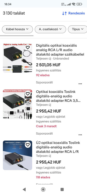

Ezek szerint az optikai lenne a megoldás?
Engem is érdekelne, hogy pontosan milyen D/A konverterről van szó. 3-4-5 ezerért már találtam olyat, ami RCA-t csinál optikaiból. Nyilván a konverter minősége nem csúcskategóriás
. A HDMI-ből leválasztott RCA adapter hasonló lenne? -
hacki87
A mai napon lefrissítettem az 55p615-ös tv-met, ami ennek következtében azóta nem szólaltatja meg az optikai kábellel csatlakoztatot samsung hw-t420 hangprojektoromat. Eddig is elég faramucin működött mert hiába szólt a optikain a hangprojektor közben szólt a tv hangszórója is most. A frissítés óta meg nem jön ki hang az optikai csatlakozón. Erre van valami megoldás? Szerencsétlenségemre elég fapados a bementek terén a hangprojektorom mert csak optikai, usb és Bt csatlakozás van.

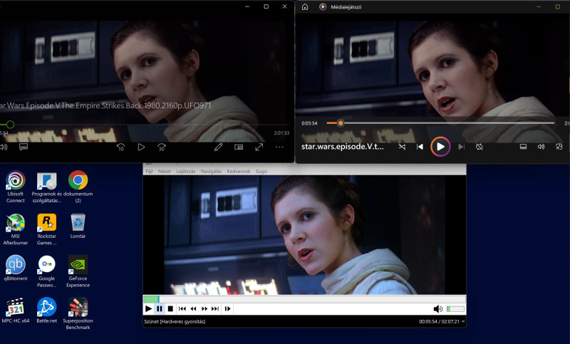

Vhiktor
Megnéztem a jelenetet, az igazság a 2 kép között van félúton, de inkább sokkal jobban zöldes mint kékes, szóal mégis az alsó képhez van valamivel közelebb
Amit az alsó képen látni a fórumtárs képein az valóban túl zöldes.Akinek olyan lett jelezze és visszautalom az összeget
kris07
Jó, igazad van!
Akkor szerinted melyik a jobb megoldás? eARC ból HDMI->RCA, vagy Optikai Toslink->RCA adapter? Vagy esetleg Bluetooth-ból RCA? Láttam már olyat is, hogy kicsit késik a hang, ha egyszerre szól a tv-ből és az erősítőből.
És még az is érdekelne, hogy konkrétan a TCL c765 -nél be lehet-e állítani, hogy optikain, vagy HDMI-n küldje a hangot.
A képről, tv-ről egyéb tapasztalat? Köszi -
rumkola
Kalibráció ide vagy oda, szerintem legjobban úgy is az számít, hogy nekem /usernak/ mi a jó.
Példa:
Talán a bal felső a DOVI szerint szuper (szerintem fos), a jobb felső talán a kalibrált szuper (ez már úgy ahogy oké), az alsó pedig az általam beállított, szemre nekem tetsző.
