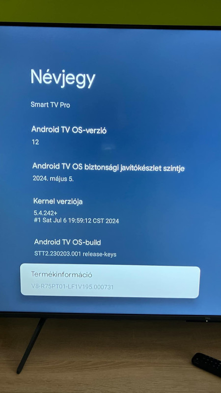

Innen le tudod szedni, reset all, reset shop ha tovabbra sem kerek ahogy mukodik.

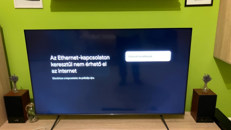

kenicsab
#31929
OTA nekem csak az volt ami jelenleg a tv-n fentvan. Amit fentebb írt mrmft azt nem ajánlotta fel.
Most próbából factory reset után a jelenlegi firmaren meg is nyekkent valami mert nem tudok a google fiókomba se bejelentkezni. Sőt először a nethez sem akart csatlakozni a tv sehogy.
Hogy állandóan csak szívok ezekkel a szar tévékkel. -

westcoastog
Ilyenkor mi van? Youtube megy most például.
Bejelentkezni meg nem tudok a google fiókomba.
mrmft
westcoastog
#31912
V8-R75PT01-LF1V230.000801 majd reset, utan milyen?
Reverting
55c805... fent a a V999 fw... de ma jott ki a V412... hogy tudom "visszafele" frissiteni? Mert most azt irja h nincs ujabb a FW- a pendrivon... ugye a V999 egy beta... Koszonom...
