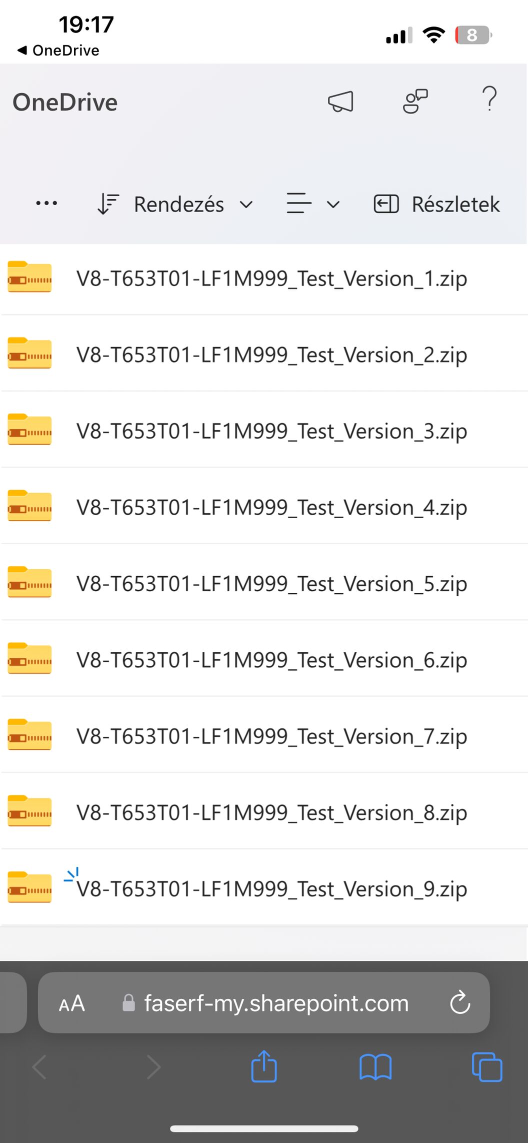

Én feltettem az előbb, V101-et váltottam le.
Az alsó és felső fekete sávok észrevehetően nem olyan mélyfeketék ezzel az M999 V9-el.
Viszont a mikroakadozások még inkább eltűntek. Csak azért nem írom, hogy megszűntek, mert keveset tudtam tesztelni.
De pár jelenetet megnéztem, ahol eddig volt akadozás, most pedig nincsen.

El van mentve a teszt firmware onedrive oldal [kép] de most használom a v121-et. Még sötétben nem is használtam így nem tudom van e olyan jó a fekete mint v8-on. A v8 képileg tetszett csak bluetooth fejhallgatót nem szerette ( v121 tökéletesen kezeli). Majd v12 vagy v14-et kipróbálom. 🙂

Akkor most újabb mint a 101 vagy nem? V8 teszt verzió van fent de sajnos bluetooth fejhallgató csatlakozáskor befagy a tévé és nincs hang sehol. Lecsatlakozok majd vissza akkor jó lesz de ez így hibás akkor is. Most vagy vissza teszem a v101-et vagy ezt a v121-et. A számozás alapján a V121 az újabb de amit írtál az alapján már nem tudom.
