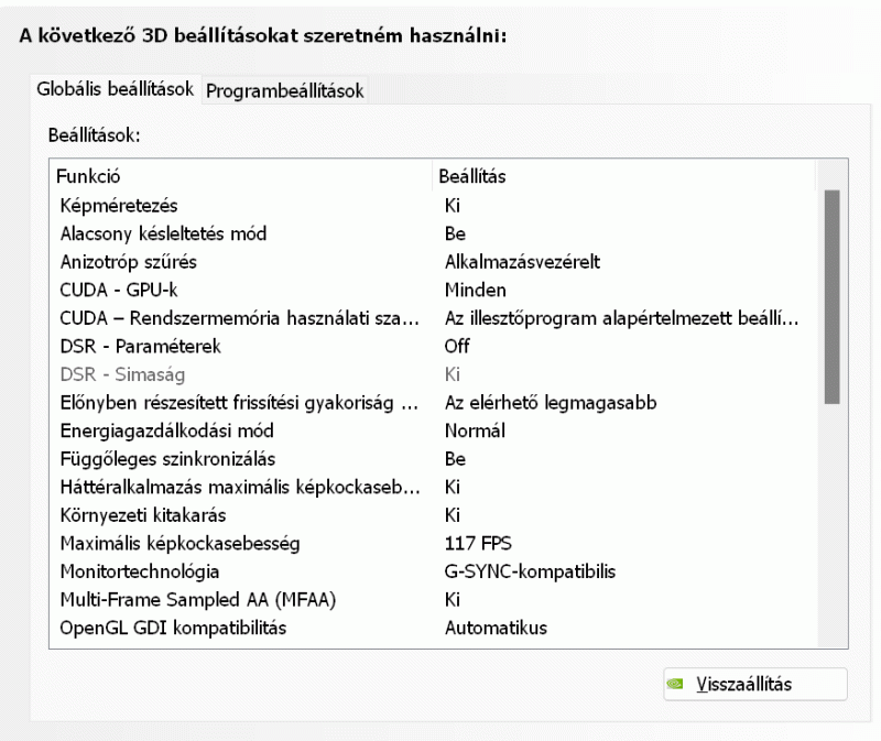

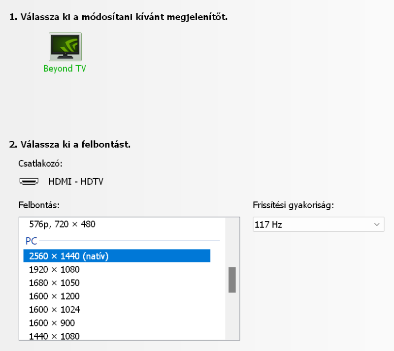

Pendragon911
Én arról beszélek amit Vikthor a videójában is említ. Ne kavarjuk a játékkal, mert azt már nem PC képmódban teszi az ember, hanem a szemének a legjobb képmód beállításával.
4060Ti kártyám van, nagyon régi? A HDMI kábelem is 2.1, kifejezetten erre vásárolva. -

pistabyte
Nálam is durván flickert nyomott a GOW ragnarök. Furcsáltam,mert monitoron nem volt flicker,de a c805 tv-n igen.
Aztán a setting ini-ben a vsync-et off-ról átírtam 1--re, onnantól szépen ment TV-n is.
Igaz én Radeonon tolom egy rx 6700 xt-vel,nem Nvidia karival.
De nem feltétlenül szar a tv,vagy ha mégis lehet orvosolni a hibát. -

Hát ezt nem hizem el! Úgy néz ki, megoldottam a VRR flickert, 75C465-ön, 701-es FW.
NV control panelben létrehoztam az 1440P felbontásnál a 120Hz mellé a 117-et és azt is állítottam be a 120Hz helyett. 8bit, rgb, hdr, g-sync. driver: 565.90
Utána beállítottem így a 3D beállításoknál:
A függőleges szinkronizálást 3D alkalmazás használata-n is kipróbáltam, ugyanaz a végeredmény: megszűnt a VRR flicker. Ha 60-117 között ugrál az FPS akkor sincs jelen.
Megesküdnék, hogy ezt már anno többször is próbáltam és mégsem szünt meg. Diablo IV és Throne and liberty jó,
most felteszem ezért a Horizon 4-et...
