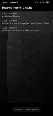

. Rá térve a hibára csak azért gondoltam ,hogy az mert a fojtószelep érzékelő egy elektromechanikus eszköz ami kezdeti kopását nagyon nehéz észre venni. Gondolj bele a régi rádiók hangerő szabályzójába a tekerésekor jelentkező recsegésre. A nedvesség vagy esetleg a pára bejutása meg még palástolja is a hibát ideig óráig (mint egy kontakt spray). Amúgy ezek az autók nagyon egyszerű menedzsment elektronikával rendelkeznek. De a tanulási eljárás itt is meg van , ezért egy pár száz kilométer után lesz majd tökéletes.

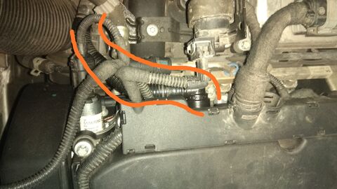

A lambdaszondák hajlamosak sajnos nagyon begyógyulni.Sokszor a műhelyekben is csak melegítéssel sikerül kiszerelni.A képen bejelölt olajos rész a kartercső,ami a szelepfedélből megy a fojtószelephez.Ha szerencséd van,akkor csak elmozdult a helyéről (mozgasd meg,egy biztosító karom tarja a helyén).Rosszabb esetben megsérült és a kartergáz szivárog.Azt viszont észre lehet venni könnyen,mert gázadásra nem gyorsul az autó (fals levegő).Alapjáraton járó motor esetén gázadásra jó nagyot szisszen a fojtószelepnél.
