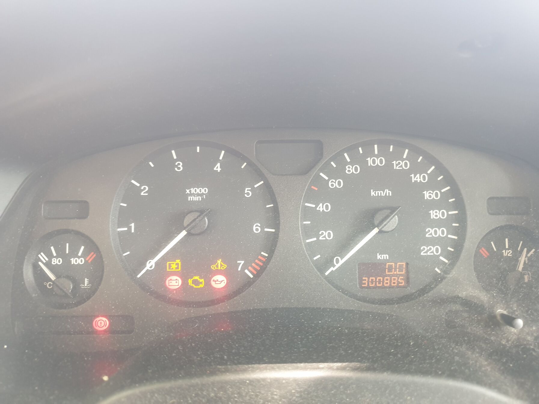

ArthurShelby
Az A zafink ma nem akart indulni.
Kinyitottam (rákattintottam/rálőttem), majd mikor teszem be a kulcsot az indítózáshoz, fordítom a kulcsot, a kulcs tovább forog, de a kocsi nem indítózik. A kulcsot tudom forgatni (ki-be venni), de a kocsi folyamatosan úgy érzékeli, mintha a gyújtáson lenne (még akkor is, mikor kiveszem a kulcsot). Az indítózás állásánál van mikor a rugó visszalöki a kulcsot gyújtásállásba, na ez nincs meg.
Gondolom a zárszerkezet, vagy az indítózáshoz kapcsolódó szerkezet (talán a immo is arrafele lehet) krepált be. Van valakinek valami jó ötlete?(a kocsi eddig még csak egyszer hagyott cserben minket, akkor a váltó esett szét)
szerk: a képen már látszik, próbálkoztam az akkusaru le-föl vételével, de ez nem segített, próbáltam a pótkulccsal is, ugyanez az eredmény.
Érdekesség, hogy az elektromos ablak föl-le húzás csak betett kulccsal megy (kivett kulcsnál is ugye ugyanígy világít minden, mint a képen). Jelenleg most levettem róla az akkusarut, nehogy leszívja az akksit. -

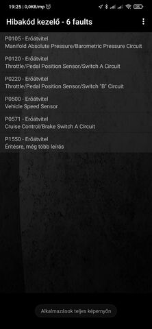

mohabá 007
body007 #96507 üzenetére
Szóhoz se jutok.
Ezért rövid leszek
Nekem MAF van. Ha lehúzom róla az elektromos csatit, dobja a hibakódot:
P0100 = Légtömeg- ill. légmennyiség mérő áramkör hiba.
Rendesen visszateszem a csatit a hiba megszünik.Neked MAP van. Hibakód:
P0105 = Szívócső abszolút nyomás/barometrikus nyomás (MAP/BARO) /áramkör hiba/"....A motorvezérlő modul (ECU) felügyeli a fojtószelepet oly módon, hogy változó feszültséget alkalmaz a fojtószelep működtető vezérlő (TAC) motorvezérlő áramköreire. Az ECU felügyeli a munkaciklust, ami a fojtószelep működtetéséhez szükséges.
Az ECU felügyeli az 1. és 2. fojtószelep pozíció (TPS) érzékelőt az aktuális fojtószelep állás meghatározásához...."P0120 = Fojtószelep/gázpedál helyzet érzékelő /1 áramkör hiba/
P0220 = Fojtószelep/gázpedál helyzet érzékelő /2 áramkör hiba/Az ECU érzékelí, hogy nem működnek a fojtószelep helyzetérzékelők, nem tudja a fojtószelepet működtetni, ezért dobja a hibakódot:
P1550 = Fojtószelep vezérlési hiba. Csökkentett üzemmód, vezérlőegység funkció korlátozvaABS csati kihúzva (nincs áram)
P0500 = Járműsebesség érzékelő hibás működése /áramkör hiba/
P0571 = Sebességszabályozó fékkapcsoló /áramkör hiba/Két dolgot tudok elképzelni.
- Az elektromos csatik nincsenek normálisan a helyükön,
- kíváncsiságból lepattintottad a védőburkolatot a fojtószelepegység elektromos részéről, lehet bele is matattál,lehet hogy nem,de az biztos, hogy magától csak úgy nem dob ennyi hibakódot. -
Szóval a motor "jár". 2000 - 2500 között ingadozik, de járEzek a hibakódok születtek így hirtelen.
A speed sensor (0500) és a abs (0571) azért van mert nincs rajta az abs kocka - azt még hekkelem (még vágom szétfelé mikor kezemügyébe akad - nem zavar, h nincs km számláló / abs).
Mohabákapítány mit szól ehhez?
