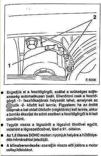

Azt mondja, hogy a fojtószelep helyzetérzékelőnél van elektromos hiba. Akár be is ázhatott, de lehet, hogy elöregedett, elkopott az elektromos érintkező valamelyik része. Nézd meg, könnyen hozzáférhető helyen van. [kép]
Rosszabb esetben csere, de nem nagy összeg.Igen eltünik, csak a tárolóban marad átmenetileg, de idővel elfelejti, törlődik magától. (kb 40 indítási ciklus után)

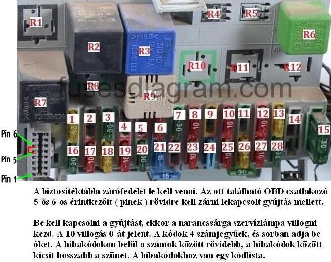

"alapjárat felakadást" az alapjárati motor csinált már nálam korábban (lehet, hogy ez is aktuális probléma lesz lassan és csak véletlenül esik most egybe a kettő... elsőre próbálom kitakarítani, max veszek egy olcsó utángyártottat: 5évet bírt akkor a mostani és kb 4ezerbe került... a gyári meg lenne majdnem 60ezer)
ui: check engine-ről van esetleg tapasztalatod, hogy ha egyszer elkezd világítani hosszabb ideig, akkor ki kell olvastatni és törölni a hibakódot, mert egyébként kísérteni fog folyamatosan?

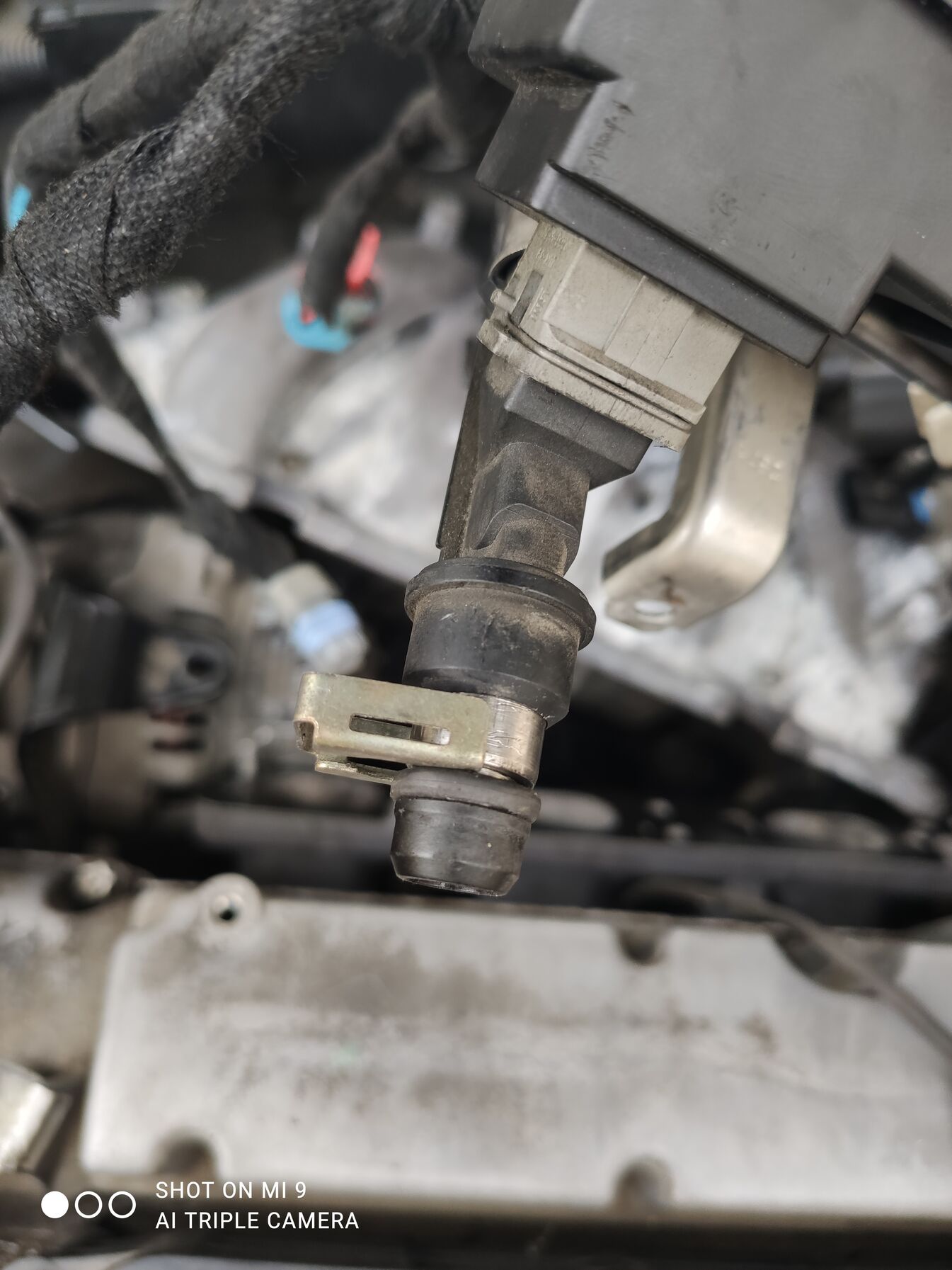

mohabá 007
bazsimano #96427 üzenetére
Igen ő az. [kép]
A gumigyűrű tartja a helyén. A lehúzott csatikkal,(gondolom egyenként húztad le őket, és úgy tetted a próbaköröket.) Így is kiugróan magas a fogyi?
Menjél már az autóval min 20km-es karikát, nem száguldozva, hanem a megengedett sebességgel, de tartósan úgy, hogy a fordulat legyen min 4000ford/perc. -
bazsimano
mohabá 007 #96418 üzenetére
ez lenne az?
ezt meg a lambdaszondat leszedtem...igazandibol 1es 2es jol megy...3asnal lomha...lassu
de lehet hogy ez a normalis
amugy ezt az erzekelot valahogy ki lehet huzni? szedni onnan? mert csak annyit sikerult hogy a csatit leszedtem...

bazsimano
az a map szenzor nem?

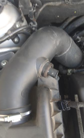

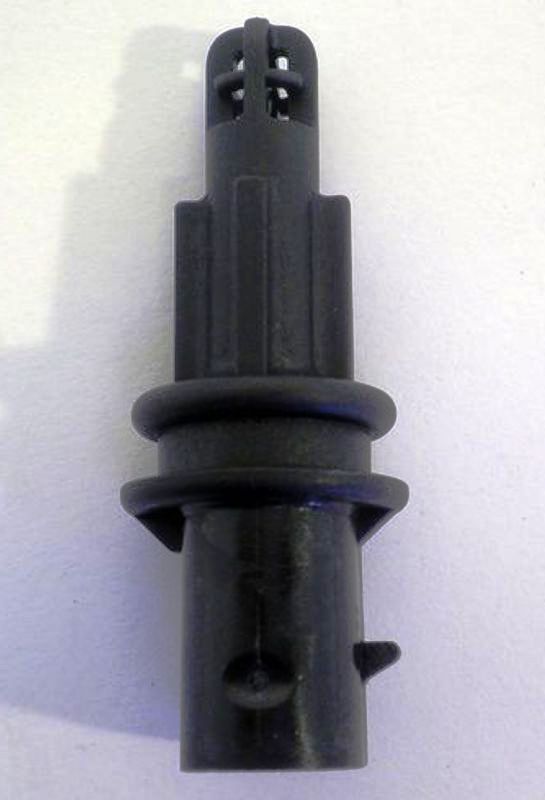

Ha már csatik lehúzásáról ellenőrzésről beszélünk, jut eszembe húzd le a beszívott levegő hőmérséklet érzékelő csatiját is ellenőrzés képpen, hogy változik e valami a működésben. Ha ez hibás, az autó túlfogyaszt, túl dús keverékkel üzemel a motor, ezért lassan, nehezen gyorsul. Lehúzott csatikkal semmi nem károsul, csak tárolt hibakódod lesz, az meg nem számít.
Ez az érzékelő a légszűrőházból elvezető vastag csőbe van beépítve. -

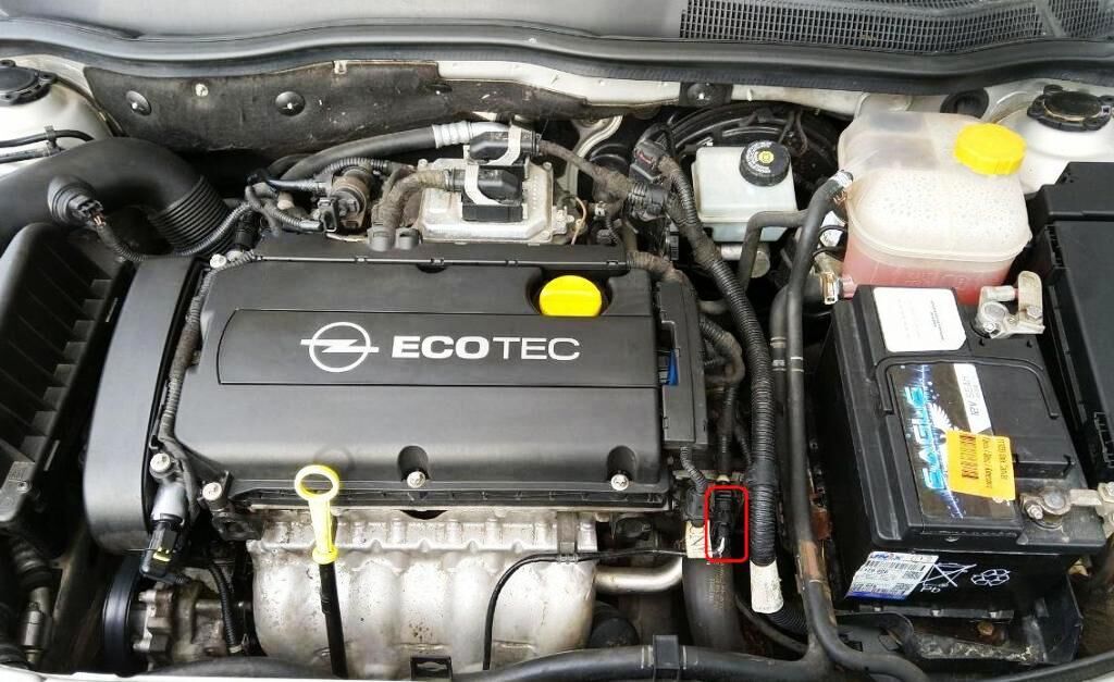

Én a gyertyákat nem cserélném, mivel az okoskerekek cseréjéhez a gyertyákat ki kell venni, és a szerelő szólt volna, ha a gyertyákkal bármi gubanc lenne. Amúgy nem kell hozzá nyomatékkulcs.
Az NGK/NTK szonda teljesen jó, de előtte ellenőrizd, hogy rossz e.Húzd le a lambdaszonda csatiját.[kép]
A lámpácska világítani fog, de ez ne zavarjon. Menjél vele egy kört. Ha így rugalmasabb, (nem lomha) akkor ő a bűnös. Ha minden változatlan, nem biztos, hogy rossz a szonda. -

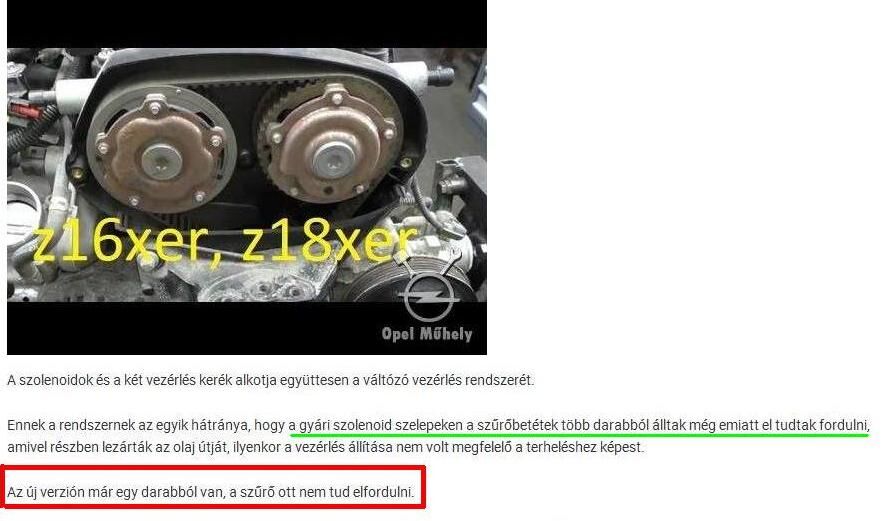

Erről a szolenoidról, (milyen tipus) de elsősorban a rajta lévő szűrőről kellenének képek (hány darabból van a szűrő, elforog e), illetve az új szelepnek hány darabból van a szűrője, és elforog e.
Pár nappal ezelőtt volt egy "...Na....akkor pontosítsunk..." szöveg:
"...Az első szériás szolenoidokon a szűrők el tudtak forogni és pont ez okozta a problémát,hogy ezáltal elzárta az olaj útját és nem volt meg a megfelelő olajnyomás.
A későbbiekben orvosolták a szűrők rögzítését,így nem forognak el..."A te géped 2012-es, ezeket a motorokat pedig 2007 től gyártották, ezért már az "orvosolt" szűrőnek kell benne lenni.
A feltett idézet pontatlan, részigazság, mivel ott ez van pontosan leírva:[kép]
"...Az új verzión már egy darabból van, a szűrő ott nem tud elfordulni.."Jó lenne tudni, hogy mi az igazság.
