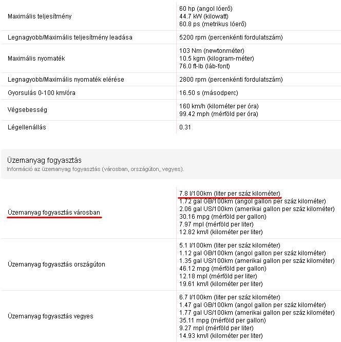

Nem sok a 8 lit fogyi, gyári értéken vagy.
X14NZ fogyasztási adatok
AMD Power
AMD Power #95956 üzenetére
Én amúgy arra gondolok,hogy a sok belváros és a dúgók miatt szállt így el. Hónap végen viszem egy hosszabb vegyes autópálya/autóút túrára. Kívancsi leszek ott mennyi lesz a fogyim. Ha ott is magas lesz akkor viszont megy a szerelőhöz. Bár én nem igazán akarok erre az autóra már költeni.🤔

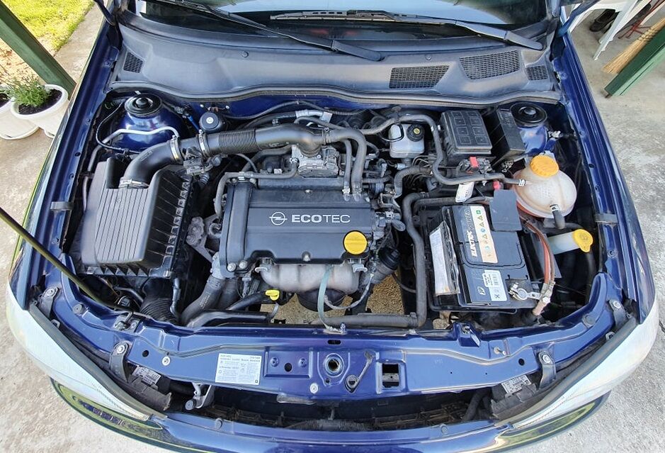

Ha csörög, lánccsere. Ha kattog a szívósor, csere. Alapjárat és alsó terhelésen EGR és gyertya vagy gyújtótrafó esetleg szénné kokszosodott fojtószelep. Ízlés szerint lehet opcomozni és akár oszcilloszkópozni is, de gondolom ha elhangzott a kérdés ez nem a te területed.
nrg.960
G Astra tulaj lettem. Ma szembesültem egy hibával, hátha a segítségemre lenne valaki.
Hideg, első indításnál egy kicsit ingadozik az alapjárat, majd mikor melegszik szépen beáll ahogy kell. Merrefelé keressem a hibát?Illetve mikor lenne érdemes a vezérlés cserét megejteni?
2008, 94.000km, Z14XEP
Előre is köszi!
