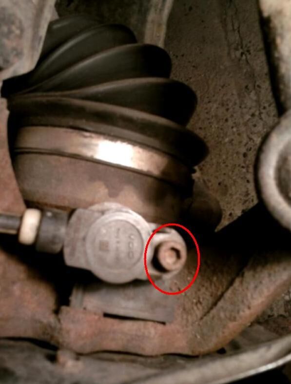

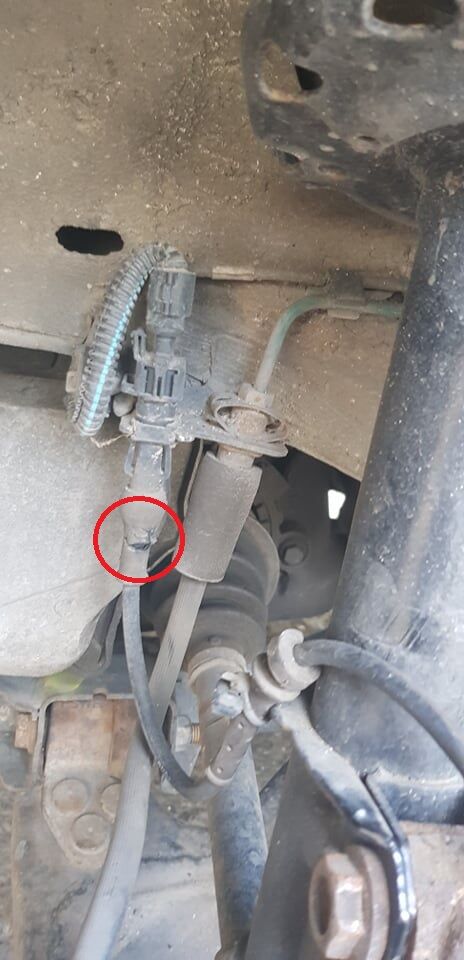

Neked nem ABS jeladó kell, hanem annak a kábele, mivel az van elszakadva.
A Cromax szerint ez az:[link] Nézd azért meg, hogy ilyen e a rögzítése a csapágyházhoz. Ha igen, ezt csak egy csavar rögzíti, nem kell hozzá semmi spéci szerszám. -

Az a kábel az ABS jeladó kábele. A km óra, a bal első ABS jeladótól kapja a jelet. Az ABS nek nincs semmi köze az üa fogyasztáshoz.

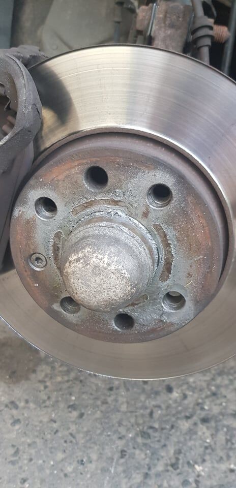

A fékpor természetes, az nem fékfolyadék, hanem megolvadt csapágyzsír, ami a kerékagy porvédő kupakjánál kiszivárgott. -

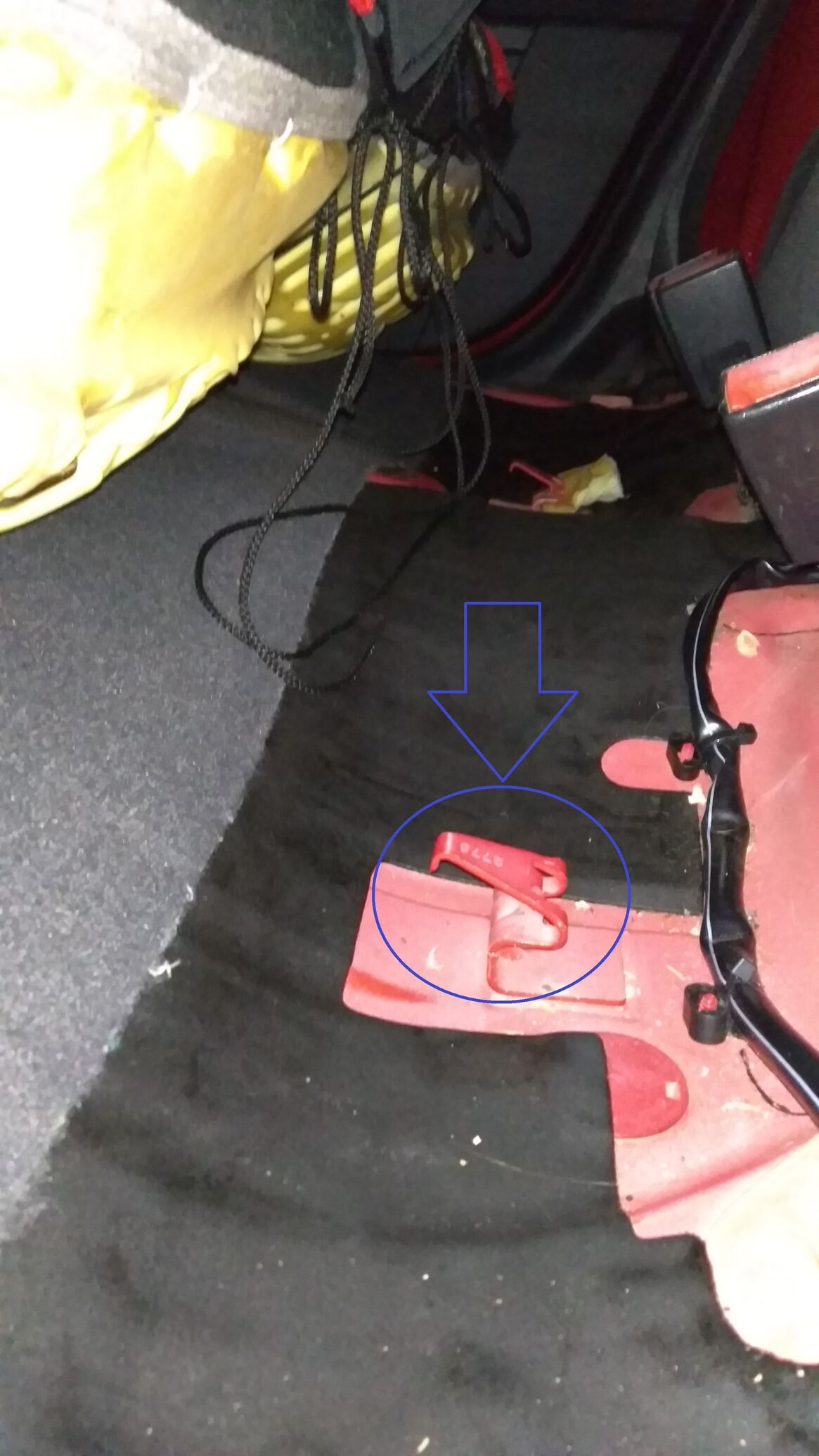

Úgy próbálkozom, hogy előbb a hátulját teszem be a hátlap alá, kb 45 fokos szögben emelve az elejét, hátha akkor a fül alá bemegy, majd próbálom a helyére pattintani elöl de nem sok sikerrel. Összesen már több mint 1 órát próbálkoztunk vele páran a családból, de nincs még a helyén sajnos.
Találtam neten egy képet/leírást a kiszedéséről: [link]
nem sokat segítNéha olyan amúgy, mintha elöl bepattanna a helyére, de csupán addig amíg ránehezedünk, magától nem marad ott. Olyan mintha elöl nem akarna az ülés alján lévő rúd bemenni a fekete nyelv alá [ezen a képen

Nem sikerült megoldanom továbbra sem a hátsóülés visszaszerelését. Ma is szenvedtem vele újabb 20 percet és nem jutottam semmire. Hiába nyomom, tolom, húzom, térdelem bármerre, nem akar a helyére kerülni/ott maradni. Ma sikerült egy kis darabot is valahogy kiszakítani az aljából, de szerencsére nekem nem tűnik úgy, hogy anélkül a darab nélkül bármi extra gondom lenne.
Csináltam pár képet az aljáról: [link]
Valami tuti tipp, hogyan tudnám végre visszavarázsolni a helyére, vagy esetleg láttok-e valamit a képeken ami nem stimmel és amiatt nem megy? -

Opel corsa c, 2000. 1.2 benzin
Olyan problémám lenne, hogy egy kátyú után kigyulladt az ABS lámpám. Leállítás, és indítás után nem ég, viszont elindulás után, kb az 5. kátyunál ismét világít.
Vele egyidőben azt vettem észre, hogy kanyarodásnál a sebességmérőm leesik 0-ra, majd vissza áll, illetve a fogyasztásom nagyon megnőtt, 40 km megtétele után, már egy rublikányit lement. OBD II-vel nézve az átlagfogyasztás ugrált össze vissza, de ilyen 50 - 600 között, alapjáraton is. ABS-re hibakódot nem találtam.Leszedtem a bal első kereket, hogy megnézzem milyen csatlakozók mennek oda, [és ez a kábel] megvan szakadva. Ez az ABS jeladó lehet?
Ami még érdekesség, hogy a kerék levétele után, rengeteg fékfolyadék(?) és fékport(?) fedeztem fel az agyon, erről is linkelnék egy [képet].
Az ABS lámpa, a fogyasztás és a mutatók között lehet összefüggés?
