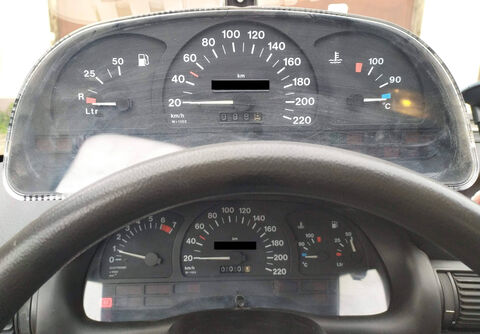

És akkor a cikknek igaza volt, a VDO km-órát 4 csavar tartotta, kicseréltem az eredeti sajátomra, így már valós futásteljesítményt tükröz az óracsoport. Jeeee... minden izzót kicseréltem, szépen világítanak.
Eddig úgy tűnik, teljes siker.
Nagyon, de nagyon örülök.

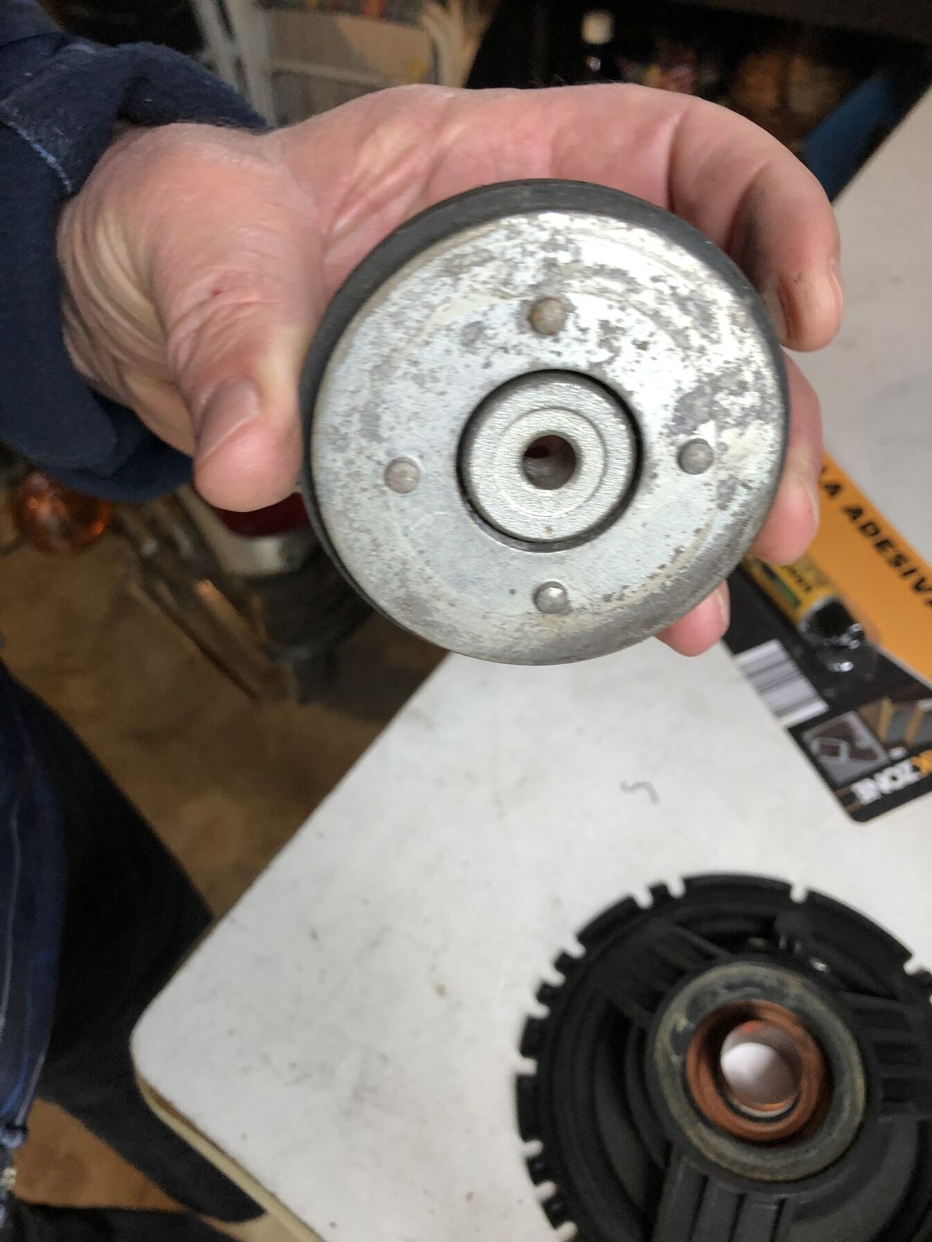

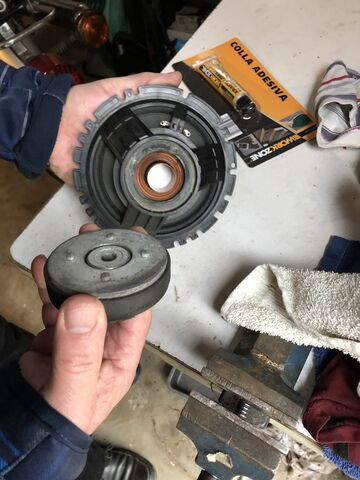

Köszönöm, a hsz-ed után neki is álltam, de amikor leszedtem az ajtókárpitot és kicsavaroztam a membránt akkor valami olyan fogadott amire nem számítottam
Igazából örültem is neki, mert így nem volt szopás, nagyon könnyű volt javítani. Konkrétan a mágnes elvált a membrántól, elengedett a ragasztó, és a mágnes beesett az ajtóüregbe. A képen látható ragasztóval visszaragasztottuk a helyére, most szépen szól

Na akkor ezen cikk alapján nekiláttam az óracsoport cserének, merthogy még középkonzol világítást is kellett cserélni.
És teljes siker, legalábbis úgy tűnik.
Ráment egy délelőttöm, na persze nem volt behúzva a fordulatszámmérő kábele... de kész.
Csak a futott kilométer eltérő elég rendesen... szóval lehet, hogy az eredetire fogom cserélni a fordulatszámmérősben a km órát. Mindkettő VDO gyártmány, szóval a cikk alapján csereszabatosak, remélem az nem lesz akkora meló.Amúgy a középkonzol világításának cseréjét aki kitalálta, hogy ilyen bonyesz, annak adnék egy tál húslevest villával történő fogyasztásra...
