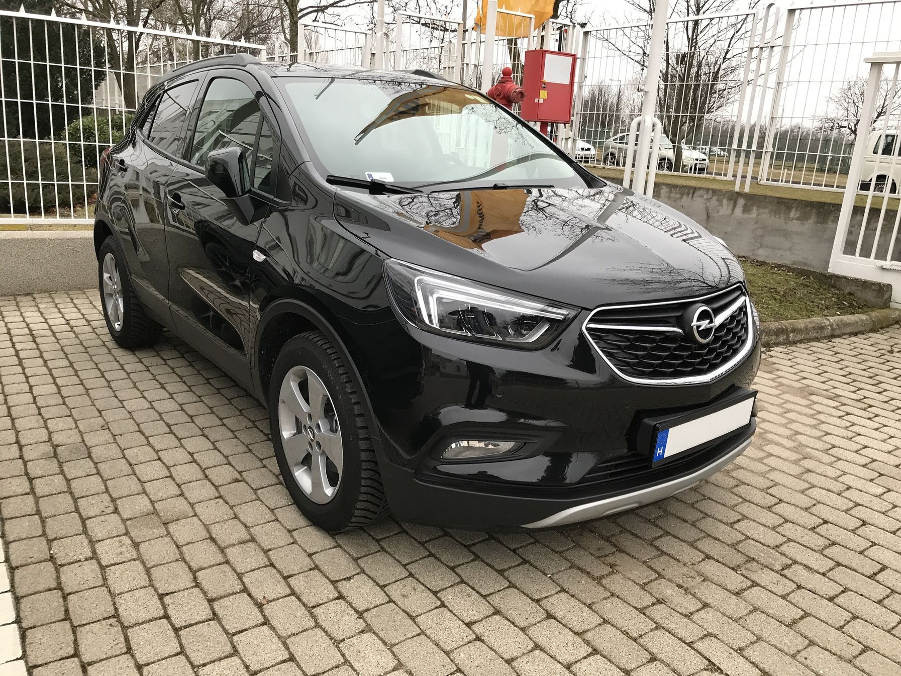

Nem tudom, hogy ezeknél a bérautóknál vajon a bérlö cég definiálja a motyókat bele, vagy a gyártó csinál ilyen pakkokat "mi kell majd késöbb a vevöknek" alapon...
Az állandó 4 kerék szerintem is felesleges, lehet kérni FWD-ként is.
Az átlagfogyi 9-en állt átvételkor, visszaadásra lemászott 8,7 literre, szerintem a 4 kerék nélkül egy 0,5-1 literrel biztos lejjebb lehetne.
Vannak benne - számomra - szimpatikus megoldások, jól élhetö kisautó, a magas szék miatt elég jól elöre is látni - már amíg el nem szaporodnak ezek persze -, jól lehet "tervezni a közlekedést", jól felszerelt modell volt.Az OPC eladás egy nagyon összetett kérdés volt egyébként, több pont is szólt mellette.

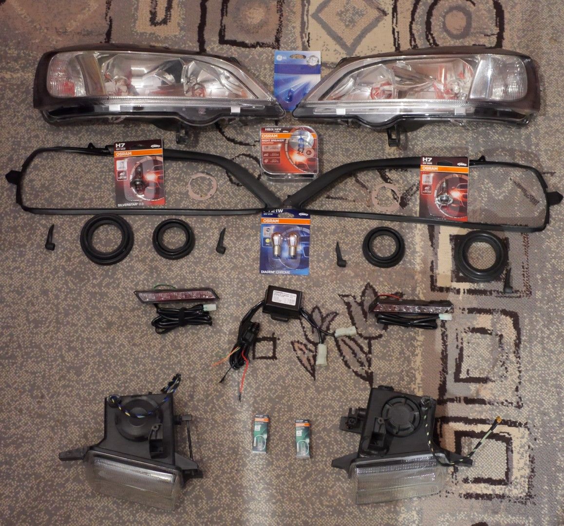

KrenAtesz: Na, mostanra lett befűzve a gyári kötegbe a ködlámpa, meg felmentek a csatik, most kezdem vágni a lököst. Jó 3 óra eddig, szerintem estig betart mindennel együtt.
Gyári Hellák, kis polír, tetőre és oldalra enyhén füstös fólia, elejére átlátszó ment. Hát passzolom, a lámpa mire ilyen lett és így az 15k volt a pár, izzókra elment még 15k, 15k DRL, ködlámpák párban olyan 10-12k lettek mire így kijöttek.
