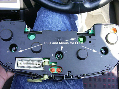

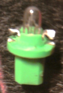

trassher
mohabá 007 #71610 üzenetére
A felső kettő nálam is narancs, a többire már nem emlékszem de a foglalat mindnél hatszögletű. Hogy a képen miért nem olyanok azt nem tudom de legalább látom rajta, hogy nekem melyik kell.
mohabá 007
trassher #71609 üzenetére
Az egészben az a vicc,hogy amit feltettél képet,azokon az izzó foglalat vége négyszög alakú,zöld,és fekete színű.(alakra,színre ilyen)
Ezekből a zöld 2.0 W-os,a fekete 1.2 W-os.A hatszögletű narancssárgát nem tudom.Ehhez képest a cromax kínálata alakra,színre teljesen más,köszönő viszonyba nincsenek a fotón látható izzókkal. -

trassher
Ma úgy gondolta a km számlálóm, hogy nem világít többé. Hazafelé még visszajött de most már abszolút sötét. Tudja valaki, hogy milyen izzó kell bele és hogyan és férek hozzá? Annyit tudok, hogy nem a mezei izzó kell mivel azokat már cseréltem és a foglalatát sem látom képeken.
Szerk.: Lehet mégis csak megtaláltam, régen cseréltem már benne izzókat. Már csak az izzó fajtája kérdéses.
