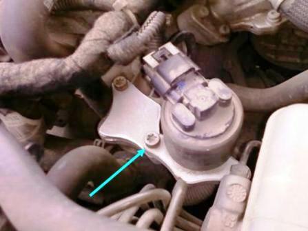

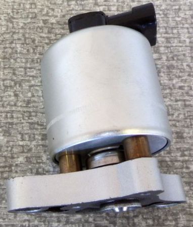

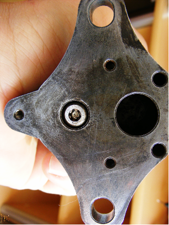

adorjant #68639 üzenetére
"... Miért koszolódik? A szívóág le van zárva,szóval az EGR-hez nem ér el a kipufogógáz..."
Itt van egy metszeti rajz az elektromos EGR működéséről.
Ezen látható,hogy a visszavezetett kipuf gáz a kúpos szelephez van vezetve,ami nyitja,zárja a kipuf gáz útját az ECU akarata szerint.A Te EGR szeleped ilyen:
alatta eredeti pakolás,alatta az általad beépített lefalazó pakolás.Remélem így már érthetőbb,amit már korábban is írtam:
"...A Te lefalazásod azért nem oké,mert ugyanúgy koszolódik az EGR,csak a gázt nem engedi tovább.Ha meg ugyanúgy tud koszolódni,nincs értelme lefalazni…""..miért nem jó,ha a szelep az eredeti helyén üresen mozogni,kipufogógáz nélkül?."
A Te esetedben nem megoldható,mert az EGR talpa nem sík felület,mivel ott a perem a kúpos szelepnél.(fehér nyíl) Gyógymód a tömör lefalazó,és a perem miatt a kifordítás.

mohabá 007 #68638 üzenetére
Kövezz meg,de még mindig nem értem,miért nem jó,ha a szelep az eredeti helyén üresen mozogni,kipufogógáz nélkül?
Nekem egyébként a második kivitel van az autómban. -
mohabá 007
adorjant #68637 üzenetére
Valszeg azért,mert így biztos nem ér bele a zárókúp a lezáró lemezbe,max síkba van vele.Ha a talp síkjától beljebb zár a zárókúp,akkor jó a Te megoldásod is.
De vannak olyan EGR-ek is,amik nem síkba zárnak,kintebb van a talp síkjától a zárókúp.Itt csak a kifordítás segít.
Kifordított állapotban egyiknek se lesz szorulása. -
adorjant
mohabá 007 #68633 üzenetére

Nekem is behalt a lambda 150 körül.A MAP-ot egyenlőre ne cseréld,csak nézd meg, nincs e elkoszolódva.Az ECU a lambdára panaszkodik,és nem is úgy viselkedik,mint nekem.Mehetsz vele,csak a fogyi lesz több.Az EGR lefalazásod így nem jó.Az EGR-t azért falazzák le,hogy ne koszolódjon,így működőképes marad,azt csinálja,amit az ECU mond neki.Azt már nem érzékeli,hogy a visszavezetett gáz megy e vagy nem.Ahhoz,hogy az EGR tiszta maradjon,ki kell forditani a helyéről,így szabadon mozog,mivel nem tud koszolódni,nehezebben tud elromlani,az EGR helyét pl: egy sima alu lemezzel lefedni.Egy csavar is elég az EGR rögzítésnek.
A Te lefalazásod azért nem oké,mert ugyanúgy koszolódik az EGR,csak a gázt nem engedi tovább.Ha meg ugyanúgy tud koszolódni,nincs értelme lefalazni.

adorjant #68607 üzenetére
Én 3 éve választottam a full teli lemezes, félrefordítós módszert egy ebay-es olcsó egr-el. Azóta teszi a dolgát. Ha nem akkora a lyuk, hogy rendesen tudjon dolgozni, akkor szorulhat/kophat. A félrefordításnál meg akkor öltögeti a nyelvecskéjét a szabadban mikor jónak látja
adorjant
diegho #68604 üzenetére
Nekem a második EGR ment tönkre úgy,hogy le volt falazva. Az első még a gyári volt,következőnek olcsóbbat választottam (ERA),én balga,mert azt gondoltam,ha le van falazva,akkor mindegy. Nem úgy fest
Igaz nekem nem telibe van falazva,hanem így,szóval maga a szelep üresen mozog a helyén. -
