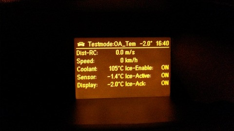

Végre újra itt.
Hidegen az autó kicsit műanyag/csattogó hangot hallok a motortérből. Melegen már nem. Mi lehet az? Felvegyem a hangot?

Pitterix
Keef_Lee
#66945

Jut eszembe urak, itt is van kis bajság:
Faterom 1.7CDTI-je fűt ahogy kell, gyön a meleg pikk pakk, viszont a vízhőfok mutató egyáltalán nem óhajt kimozdulni egy centit sem. Mi a szösz lehet a baj?
Motorkódot nem tudom sajna, viszont G Astra. -
