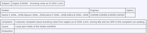

2000 alatt és 2000-nél még nincs semmi, 2300 után indul, egészen 2900-ig jelen van, a csúcs az 2500-2600 körül van, tehát a tartomány közepén.
3000 felett hibátlan.
Már átnéztem minden vackot, nem gondolnám, hogy hőterelők és egyebek rezegnek, de azokat is átmozgattam.
Már cseréltem rezonátort is (ami erre az autóra nem egyszerű, mert egy korcs), mivel azt is említi ez a gyári szerviz bigyó.
Vezérlés, kerekekkel, szolenoidokkal mindennel új (májusban cseréltem).
A meglepő az, hogy ha fent van a fém haspáncél, akkor jelentősen enyhébb a rezonancia. -

Sanki: Valamilyen Opeles oldalon találtam, volt ott még pár száz ilyen. -

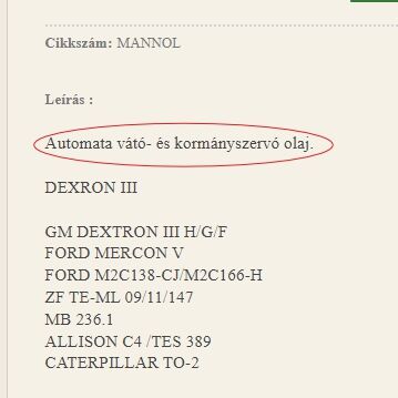

A linkelt és általam használt ATF terméklapján ez van még:
"Csúcsminőségű szintetikus hajtóműolaj személygépkocsik, kishaszonjárművek és teherautók automata sebességváltóihoz és kormányszervó-rendszereihez, ahol a gyártó DEXRON-III G szintű olaj használatát írja elő." -
Ferrari fan #104709 üzenetére
Én nem látom a videóban, h pontosan melyik típus (már ha van több típusa).
Esetleg ez?
PARNALUB ATF PLUS DIII 1L
GM DEXRON-III G and F,
Hát ha az astrába jó akkor nekem is jó leszszerk.: De pl. ez a mannol "még többet" tud:
MANNOL ATF DEXRON III AUTOMATIC PLUS 1L
GM DEXTRON III H/G/F -
