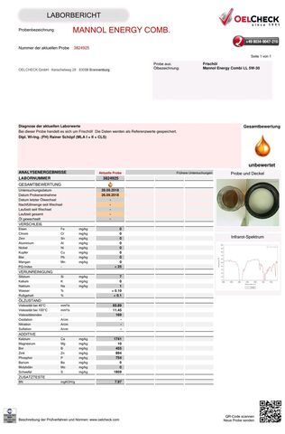

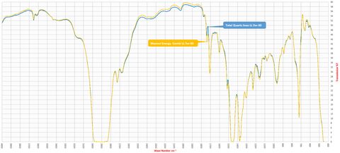

Egyébként a mannol olajokkal mi az a kézzel fogható dolog ami alapján szar? Pl a VW-nek van egy hivatalos gyári listája, amin szerepelnek az adott specifikációkhoz az általuk elfogadott olajok. A mannol minden szerepel. Ami vád és ügy volt velük az sem igazolódott be és lezáródott.
Pl mannol combi LL 5w-30 olaj, amivel semmi gond nincs, koppa olyan mint a Total:
Többi olajaiknál sem, amiket vizsgálnak, látni bármi problémát. Nem a csúcsok csúcsa, de ha valaki időben cseréli, gondos gazda, semmi problémája nem lesz velük. -
