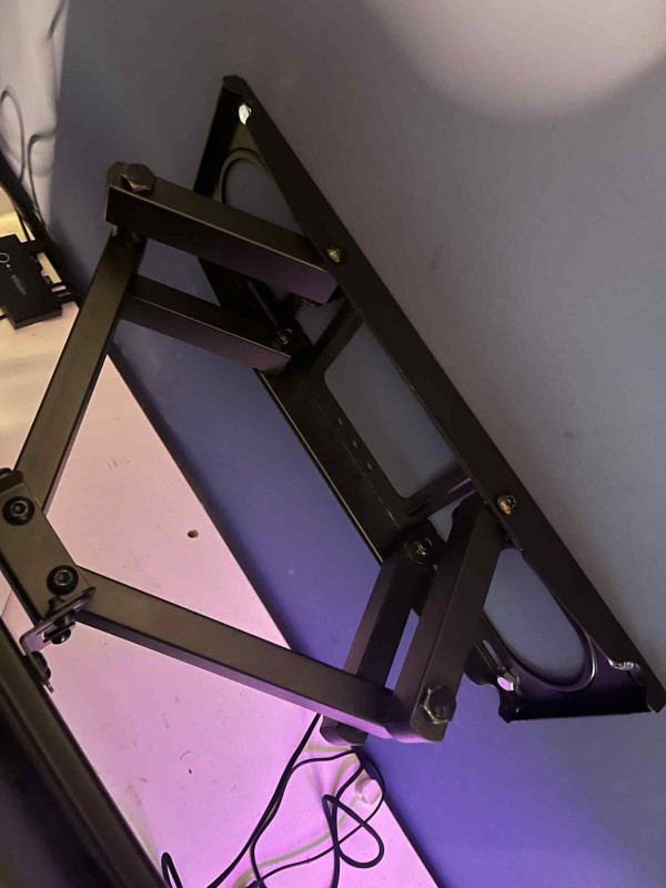

A kép alapján mindkét karon 3-3 forgási pont van, összesen 8 db csavarra tippelek. Ezeket kellene óvatosan, azonos mértékben meglazítani, nyilván csak a tévé leszerelése után. Esetleg jobban meglazítva, az egymáson elforduló elemeknél (pl. alátéteknél) lehetne valamilyen kenést alkalmazni (ha az gyárilag nincsen), és utána meghúzni a csavarokat. Meg kell találni az egyensúlyt ahhoz, hogy viszonylag könnyen mozogjon, de ne ereszkedjen meg. -
Vismajor01
Az alabbi fali tarton melyik csavarokat kell meglazitani, hogy konnyebb legyen ki-be mozgatni a tvt?
Jelenleg eleg nagy ero kell hozza es a pengevekony C5 OLED nem hiszem h kultivalja h feszegetem

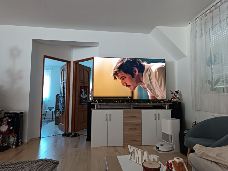

Egyelőre 90%-os öröm az új TV, mert ez az asztali állvány nem győzött meg. Inog a TV, és ha nem lenne 2 kutya, meg egy 2,5 éves rohangáló poronty a közelben (ki nem tehetem őket, hideg van), akkor még maradhatna is.Fali konzolra valtanék. A 2 típus közül mindegy melyik lesz a választott? vesa 400x400, S95F 83" OLED az alany.
10-12 hatlapfejű csavarral tartanám a konzolt a helyén.
Inkább lefelé dőljön picit, mint felfelé a kép, ha már egyeneset nem tudna.
Az Alzasat lehet bevállalnám. A vélemények jók, meg már holnap mehetnék átvenni. Minél hamarabb meg szeretném oldani a parát.
(A samsungos gyári akasztós mount nem győzött meg, meg árban is többnek érzem annál, amennyit az ér + amennyit vacakolnk kell vele).
