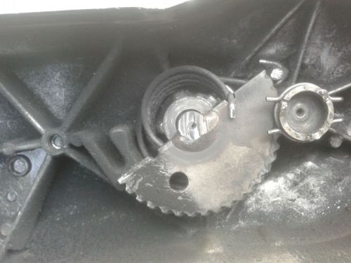

mumtaz
Rájöttem, mi "csörög" a mocimon. A berugótengely beleér a varió külső tárcsába. Pontosabban a hűtő lapátokba:
Egyébként itt felvetődik egy kérdés: Annyi kottyanás a kuplung tengelyen sok, amennyi a VIDEO-n látszik?
