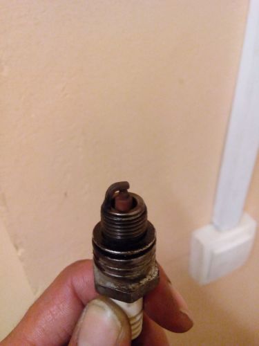

Most hívtak, hogy mehetek a 8-as hőértékű gyertyáért.
Meglátom most már a gyertyaképet mit fog mutatni.frigoo: Most nézem. Igazad van, azt gondoltam a témához szól hozzá, de akkor illett volna offba tenni, azért is gondoltam, hogy a témához szól mert nem offban volt.

Picit mintha még túl barna lenne,nem? Vagy csak a kép a rossz.

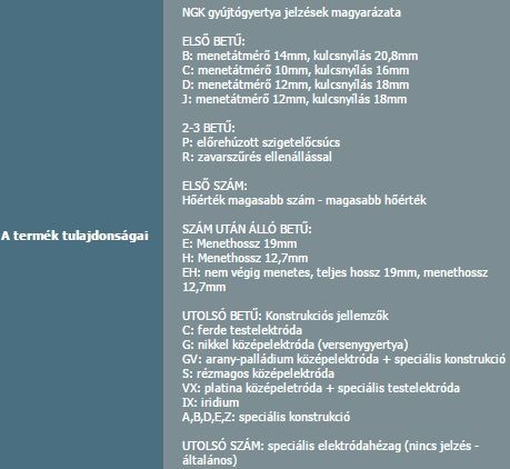

Dzso mondta, hogy a 'P' jelölésű előrehúzott szigetelőcsúcsút vegyem, ezen kívül még van pár jellemző, a gyertyának.
Versenygyertya szerintem felesleges, de valami jó minőségű darabot szeretnék, akkor melyik betűpárosítást vegyem meg?Amúgy a BP8ES-t néztem ki.
A B adott a méret, P előrehúzott szigetelőcsúcs amit nehezebben köp le, hőérték, E menethossz ami adott, és az utolsó betű ami választható, azok közül melyiket?Lauda: Szeretem a tökéletességet ilyen dolgokban.

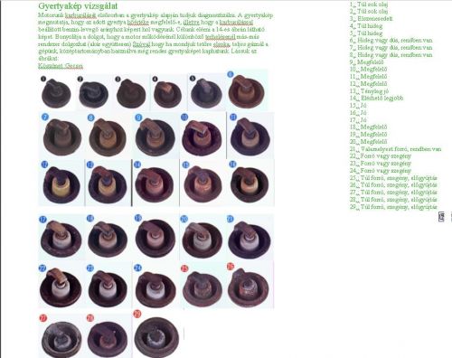

Mellesleg nem látom a karbi beállítást sem most jó vagy sem mert túl hideg a gyertya, nem ég ki.[ Szerkesztve ]

Hogyha alacsonyabb hőértéken gyújt mint kellene, akkor detonál és átlukadhat a dugó.
Ha túl magas a hőérték nem tud kiégni a gyertya, lásd fentebb a képet.Leírás.
"Nem megfelelő hőértékű gyertya használata
A tuningolt motorok nagyobb hőmérsékleten működnek, mert megnövekedett a kompresszió, a bevitt üzemanyag mennyisége és a teljesítmény. Ezt a gyertyának is el kell viselnie, a nagyobb terhelés mellet is pontosan kell működnie. A gyárihoz képest, mindig magasabb hőértékű gyertyát kell használni. A tuning alkatrészek gyártói általában erre is pontos utasításokat adnak. Ha alacsonyabb hőértékű gyertya van a motorban, terhelésen túlhevül, idő előtt begyullad a benzin-levegő keverék. Ettől nagyobb a hőterhelése a dugattyúnak, amitől beragdhat, besülhet. Extrém esetben a dugattyú teteje is átlyukadhat."Ha már a helyes gyertyaképről beszélünk, ezt is beteszem: Neked hogy néz ki a gyertyád?? Nekem az 5-ösre és a 7esre hasonlít a legjobban.
Azt hiszem nem szarozok, inkább fokozatosan megyek lefelé, mert az nem játék ha átlukad a dugattyú![ Szerkesztve ]

Nem egy 11 dolláros fordulatszámmérő..Veszek majd egy 8-as hőértékű gyertyát és megnézem az kiég-e rendesen, ha nem akkor 7-6 stb amíg nem találok olyat ami kiég. 9es nem ég ki normálisan és nem is látom jó-e a főfúvóka.
Tegnap a 72-est visszaraktam, gyengült, 75-össel megy a legjobban, 78-assal megint gyengült illetve 1 kerülettel arrébb is fuldoklott full gázra. Úgyhogy ma visszadobtam a 75öst és megy mint a rakéta.
A gáz reakción is állítottam, túl kevés levegőt kapott. Még most se tökéletes, de már jobb.Egyébként tőle érdeklődtem, hggird a nevem (videóban látszik, azért linkelem), másmilyet linkelt, ami könnyebben leolvasható menet közben, de az ára ugyanez.
