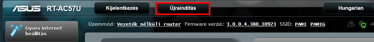

Egyébként most újra indítottam az Aasus_RT-AC57U routert és van wifi, tudnak rá kapcsolódni telefonnal, a telókon van net, de a telón felkiáltójeles ez a hálózat, ez miért lehet?

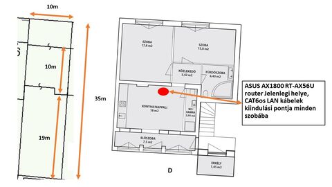

cs.zs.
Sőt mi több, ha el tudod úgy helyezni a 2 eszközt, hogy fizikailag is jól lássák egymást, falak nélkül, akkor az összekötő vezetékkel sem kell foglalkoznod. Ha ez nem megy, akkor marad a vezetékes megoldás, és akkor akárhová is kerülhetnek.
Ha a kertbe is szórni kell az infót, érdemes egy ablakpárkányra rakni az alsót (ha azt nem nyitogatod, és nincs útban)
Jól gondolkodom, hogy ha a legoptimálisabb, és ésszerűen költséghatékony megoldásban gondolkodom, akkor be kellene szereznem még egy hasonló routert mondjuk az ajánlott Asus AX 1800U-t és MESH rendszerben működtetni őket?
Pontosan, AiMesh hálózat kialakítása lenne az optimális megoldás. -

Kertes házban otthoni hálózat kiépítésében, bővítésében szeretnék segítséget kérni.
A cél minél több helyen, a kert végében is, minél jobb kapcsolat kialakítása otthoni felhasználásra, home officera. Ha lehet minél több helyen tudjam a 600-800mbps letöltési sebbességet mérni. Hardcore játék nincs, kábelt nem tervezek húzni a kertbe.
- Internet szolgáltatás: Vodafone XL 1000 mbit/s le, 40 mbit/s fel
- Router: ASUS AX1800 RT-AX56U a lakás közepén elhelyezve
- Fő falak 40cm tégla, minden szobába húztam CAT6-os kábeltJól gondolkodom, hogy ha a legoptimálisabb, és ésszerűen költséghatékony megoldásban gondolkodom, akkor be kellene szereznem még egy hasonló routert mondjuk az ajánlott Asus AX 1800U-t és MESH rendszerben működtetni őket?
Az egyik routert áttenni az észak-keleti szobába, a másik routert pedig a D-i előszobába, és akkor a kert végében is elfogadható lefedettségnek kell lennie, és a házban is.
Vagy van más ésszerű, költséghatékony megoldás, akár AP-kel, vagy repeaterekkel?
Ha bármi lényegeset kihagytam volna kérlek szóljatok.
Segítségeteket előre is nagyon köszönöm.
