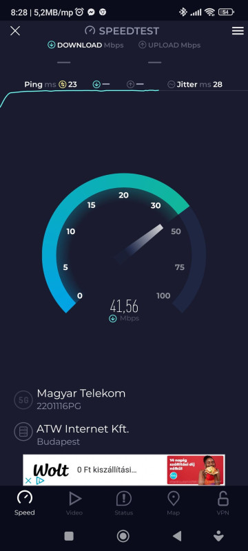

Whysperer
Azért van differencia. Egymás mellett a két készülék a 4gs TP link meg a telefon 5g-n

Whysperer
Capella #101388 üzenetére
Értelek csak a kabeles telwkom netunk az 30mb/sec itt ahol lakunk a mobil Telekom sebessegink meg fix 120-200 között van. Folyamatosan merem 5 napja. Q mobil csomagom meg egy korlátlan Telekom amihez jart meg egy Sim kartya. Van otthon egy ilyen routerem
Ebbe beleakarom rakni a korlatlan netes Simet es a filmezest arrol akqrom a csaladnak biztosítani,mert a lanyok felnottek szoval orrba szajba megy mar a youtube netflix Disney stb es a kabeles lassú netet meg megtartani home officenak. Igyis működik pár éve de ha ingyen van mowt semmibe nem került akkor beuzemelem. Csak a 4g LTE nem tudom a 120-200-bolennyit fog tudni. Biztosan jobb lesz mint a fixen 30 megas rezkabeles telekom. Szóval egymást nem lassitjak es filmezésre pont jó lesz
Kabeles meg marad dolgozni mert Angliába meg minden évben mas orszagba dolgozok filmeken es innen iranyitom a linti gépet csak a mobil net nem volt elég stabil hozzá.

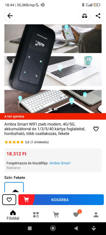

Whysperer
mucsgyver70 #101386 üzenetére
Csak mert akkor ha fogok egy 5gs telefont ami van itt nálam. Oda teszem töltőre ahol jó az 5 jele. Nyomok ra egy hotspotot es a ASUS routeremet bridge re rakom. Rakpcsolodok a hopspotra es a többi készülék az ASUS-ra csatlakozik akkor lehet 5g igaz?

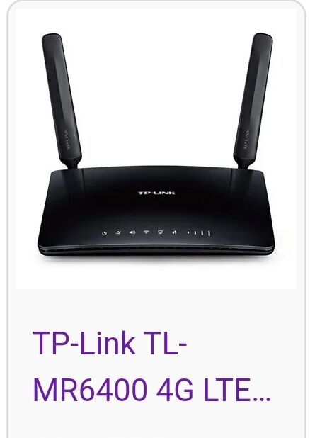

Whysperer
Sziasztok. Van egy kis megoldandó feladatom. Van. Egy 4g-w si.es tp link routerem. Na most a Telekomos hálózatuk 5G lett. Ha veszek egy ilyet akkor 5g s lehet a net? Nem kell nagy lefedettség.

gangstagergo #101294 üzenetére
Eleve modemet keresel, de az MR6400 és a Mikrotik SXT LTE is router. Ha modemről lenne szó, akkor nem is lenne elég mögésük a switch.
De jól gondolkodsz, legyen modem! A helyes megoldás szerintem: Mikrotik SXT/LHG LTE eszköz, de modemmé lefokozva, és egy Neked tetsző routert üzemeltetni mögötte. Így minden paraméter optimalizálható, külön konfigurálható a két eszköz, a router a saját igényeid szerint, a Mikrotik pedig minimális beállítást igényel, miközben sokkal jobb teljesítményre képes, mint egy beltéri, botantennás eszköz.
MaCS
