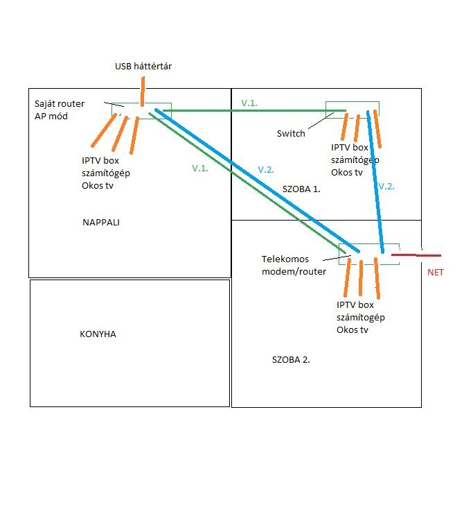

Üdv. Egy kis segítség kellene router vásárlás végett.
■ Milyen környezetben (falak száma/anyaga, távolságok, szintek, szomszédok) lenne használva? 100 m2 egy szintes családi ház, tömör tégla és kő falazat. Bár a fél ház alatt van a garázs, de az annyira nem lényeges.
■ Mennyi és milyen kliens eszköz/adapter használná? Ezek közül mennyi az AX (WiFi 6) szabványt ismerő telefon, tablet vagy laptop? 4 db telefon, 1 laptop, 1 tablet, esetleg tv. De ezek sose mennek egyszerre. AX eszköz jelenleg nincs.
■ Milyen net sebesség mellé kellene az eszköz? ha jól emlékszem csak 60/10, tehát nem egy nagy durranás
■ Mennyi pénzt szánsz a beszerzésre? Lehetőleg pontos összeget írj! max 10-15.000, és apróról használtan
■ Milyen egyéb igények vannak a routerrel szemben? USB csatlakozó jó lenne, mert pár kisebb fájl megosztás kellene, tudom erre ott a NAS, de az még fölösleges. IGMP is kell, mert IPTV-s szolgáltatás van Telekomos.Jelenleg a Telekomos router/modem van a ház központi részén, így wifi van tökéletesen mindenhol a lakásban, sőt még a garázsban és az udvaron is. Ez utóbbi a lényegesebb, de ehhez van közel a mostani eszköz. E helyett menne a kiszemelt router, természetesen a szolgáltatói maradna, csak megy vissza az egyik szobába a gép, de azon ki lenne kapcsolva a wifi, mert nem dualos, csak 2,4 vagy csak 5 Ghz sáv lehet bekapcsolva. A Router pedig AP módban menne. Itt egy rajz is róla.
Jelenleg a nappaliban van a szolg router, onnan megy egyik kábel 2. szobába (1 szgép), illetve az 1. szobába a switch-be (1szgép, 1 tv, 1 box)Ami számomra a legnagyobb kérdés, hogy kell e nekem az AX-s router, mivel a netem se acélos és wifi 6 készülék sincs. De ezek viszont hardveresen biztos jobbak, mint a régebbi AC-s routerek. Talán az USB miatt jobb lenne pl 2 magos.
Amiket kinéztem az a TP-Link AC C7 1750. Néztem 1200-ast is, de azon nincs usb csati.
Aprón van most Asus RT-AC2400 is, ami egyedül a router álló mivolta miatt nem teszik.
Vagy Asus RT-AC66U B1, ez már fekvő. De ha az árát nézem, akkor már lehet ennyiért kifogni AX-est is.
Esetleg TP-Link AX50 AX 3000 is van aprón, ha feltétlen érdemes az wifi 6-os már.Természetesen ha van olyan ötlet, ami esetleg új és csak 1-2 ezerrel drágább, arra is vevő vagyok. Kicsit hosszú lett, de legalább érthető.

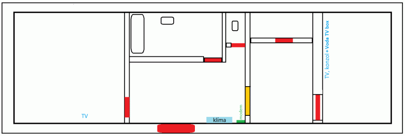

Közben nagyjából 2 óra üzem után kijelenthető, hogy az AX57 + AX53U jó páros egy ilyen elosztásban. 10x10 Kádár kocka, téglafalak, plusz hozzáépítés szintén tégla.
Sacc per kb rajzoltam be.
Mindenhol van jel normálisan, AiMesh-ben vannak, legfőbb ok a cserére, hogy előtte egy AC + AX kombó volt, de ott az átváltással voltak zűrök.
Na mindegy, tesztelgetem még.

Adott egy '80 körül vegyes téglából épült, egy szintes, kb 60nm-es kertes trapézlemez tetös házikó (piros jel ajtó, sárga boltíves átjáró)
A képen zölddel jelölt helyen a falra felszerelve egy Voda 1Gbps kábeles csoda modem (EURO DOCSIS® 3.1 WIFI EMTA; vagy mi).
Az fehér elődje sokkal stabilabban működött Wifi téren, mint ez. Ami lehet kábelen csatlakozik a hálózaton ( a nagyobb szobában a TV, a kisebben a Voda TV Box).
Azon kívül, hogy kérek egy modem cserét (ledobál a Wifi, 5GHz nem mindig van, ekkor újra kell indítani; külön néven fut a két sáv), milyen más eszközzel lehetne stabilabb vezeték nélküli kapcsolatot kialakítani? Plusz a kisebbik szobába kellene egy switch? is szerintem a három eszköz vezetékre kötéséhez (jelenleg 1 CAT5E kábel van a szobában).
Jelenleg 2db WiFi6 képes eszköz (telefon, laptop) van a házba, mellette 8 db 2.4GHz eszköz és 5db 5GHz-es eszköz.
Elegendő lenne egy XIAOMI Mesh System AX3000 vagy egy másik AX router, ami vezetékesen kapcsolódik a modemre és a wifi kikapcsol a Vodán?
A kisszoba mellett van egy melléképület, vezeték bent, 2.4GHz router egyedi SSID-vel több éve.Összegben a felhasználásra a legolcsó legjobb megoldás érdekel, ami szükség esetén bővíthető is (pl melléképület)
Előre is köszönöm! -

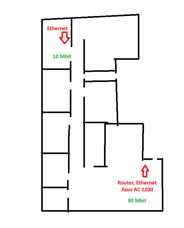

Adott az alábbi mórickaábra egy házról ahol a nappaliban a 100 Mbit-es net a hálóban 10. Viszont van direkt ethernet összeköttetés. Van e olyan falba dugható jelismétlő ami a kábelen kapott netet osztja és nem a wifit és nem router?
