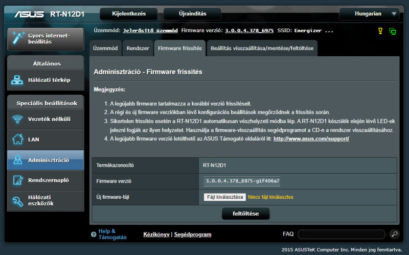

MaxxDamage
MaxxDamage #100593 üzenetére
Volt FW Update, eszközön előtte volt "config mentés" és az FW Update után azt is vissza tettem, de nincs net... mi lehet a gond?
WiFi van, látszólag minden rendben, de ha csatlakozva van rá (telefonnal vagy laptoppal WiFi-n), azt írja ki, hogy "nem észlelhető internet hozzáférés" kezd nagyon felhúzni...Délelőtt 10 óra óta a Solar rendszer sem tud csatlakozni és a monitoring sem jó, mert nincs net.

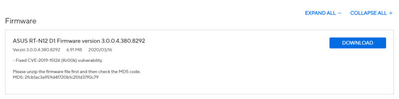

MaxxDamage
MaxxDamage #100590 üzenetére
Nem valószínű, hogy a fw frissítés megoldja bármilyen problémádat is, mert a legutóbbi 2020-as és csak egy sérülékenységet foldoz.
Powerline is működhet, de inkább mesh rendszerben gondolkozz ÉS kábellel összekötve az eszközöket. -
MaxxDamage
Asus RT-N12 D1 WiFi Router FW Updaten gondolkodom.
Jó pár éve megy már és még nem volt FW Update csinálva.
Az eredeti F@st 5670 Net Modem (Telekom Optika 1000/1000) emeletes családi ház WiFi lefedettség miatt lett beiktatva, sokszor van olyan, hogy az Asus eszköz WiFi-je azt írja ki "nincs internet hozzáférés" és ki/be kell kapcsolni és újra feláll a kapcsolat.
Arra az eszközre Solar napelem rendszer WiFi is csatlakozik (az meg 1 vonalban van még lefelé a telken egyik műhelybe) ezért is fontos, különben nem lenne hova csatlakoznia.Ha FW Updatelek az eszközön, akkor az befolyásol/változtat bármit a beállításokon?
Stabilabb kapcsolatot/lefedettséget szeretnék a területen!

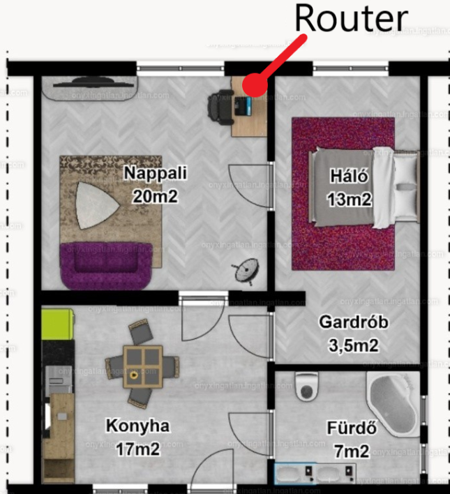

Wohme
A fenti rajzon látható, ahol a router elhelyezkedne.
■ Milyen környezetben (falak száma/anyaga, távolságok, szintek, szomszédok) lenne használva?
Főfalak tégla, válaszfalak salakbetonból. 60 nm összterület.
■ Mennyi és milyen kliens eszköz/adapter használná? Ezek közül mennyi az AX (WiFi 6) szabványt ismerő telefon, tablet vagy laptop?
Vezetéken: PC, NAS
Vezeték nélkül: 2 x laptop, 3 x telefon, TV
■ Milyen net sebesség mellé kellene az eszköz?
Jelenleg 220/15 Mbps, de akár nőhet is majd a jövőben.
■ Mennyi pénzt szánsz a beszerzésre? Lehetőleg pontos összeget írj!
Nem tudom pontosan milyen árkategóriákban kell nézelődnöm. Jó ár-érték felé hajlok.
■ Milyen egyéb igények vannak a routerrel szemben?
Nagyon fontos igényem lenne, hogy lefedje az egész lakást 1 eszköz. Azt nem tudom, hogy hardveres NAT-ot mikor és mennyire használnám ki. -

Sima 3 szoba nappalis társasházi tégla lakásba keresek új routert helyette.
Nincs semmi extra igény, torrent vagy hasonlók csak telefonok, TV és Laptop fog róla menni, youtube, netflix, böngészés, levelezés.
Az internet jelenleg: Letöltés 200 Mbit/s 80 Mbit/s garantált Feltöltés15 Mbit/s 6 Mbit/s garantált szóval a tempó nem halálos...
A 2 eszköz közül tudnátok ajánlani valamelyiket a célra?
