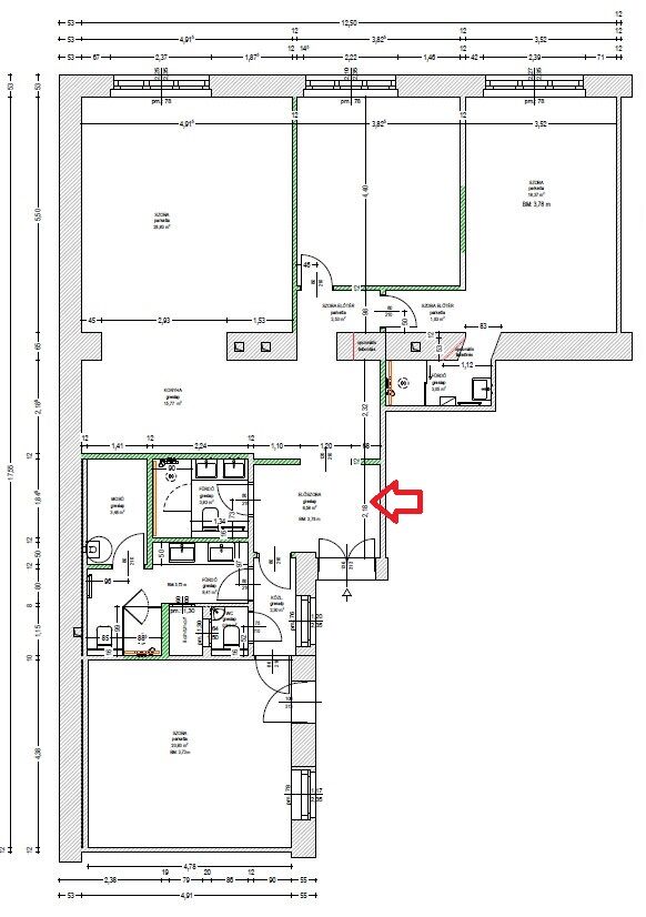

Vasti74
Vannak olyan kütyük, amik a drótok (fázisok ;-) között átviszik a powerline jelét:
Létezik kalapsínre szerelhető kivitel, olcsóbb-drágább.
A wifi-nél biztosan (minden) jobb ;-) -
fcc
Helló!
Asus RT AC 66U B1 router helyett mi ajánlott ebben a kategóriában, gigabites nethez? -
El tudod vezetni a kábelt pl. a sarkokban is, alul kábelcsatornás padlószegélyben, vagy a fenti éleken végigvezetve eltakarva pl. egy polisztirol díszléc mögé. Azt csak ragasztani kell.
Az átfúrások is lehetnek úgy, hogy a lyuk a szegély mögött legyen.
Vagy kábelcsatorna. Igényesen megcsinálható, alig venni észre mondjuk a padlószegély fölött. -

Szeretnék segítséget kérni. Egy mesh hálózatot szeretnék összerakni egy barátom belvárosi lakásában, a lakás130 m2 és körülbelül a csillaggal jelölt helyen, az előszobában, van Voda/UPC router. A falak gipszkarton, salaktégla, illetve a főfalak hagyományos téglából vannak. 1000-es net van a lakásban, de gondolom a szolgáltatói wifin amúgy sem hozná ezt a lefedetsége pedig pocsék. Minden szoba elérhető UTP kábelen is. A kérdésem hány db és milyen tipusú routert, illetve hova lenne érdemes elhelyezni, ha minden szoba stremelne is. Elsősorban ASUS a terv.
Köszönöm szépen!
Peace
Nem sok infót tudok, de milyen megoldást javasolnátok kedves barátomnak egy újépítésű emeletes ikerházba? Alacsony sebességű mikrohullámú net lesz bekötve és ezt szeretné stabilan szétszórni az emeletre is. 80-90 nm lehet összesen a ház. Elég lehet 1 router vagy AP is javasolt az emeletre? Más megoldás esetleg? Konkrét típus ajánlat?
