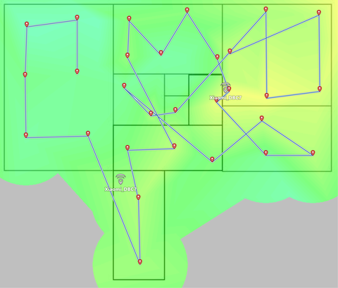

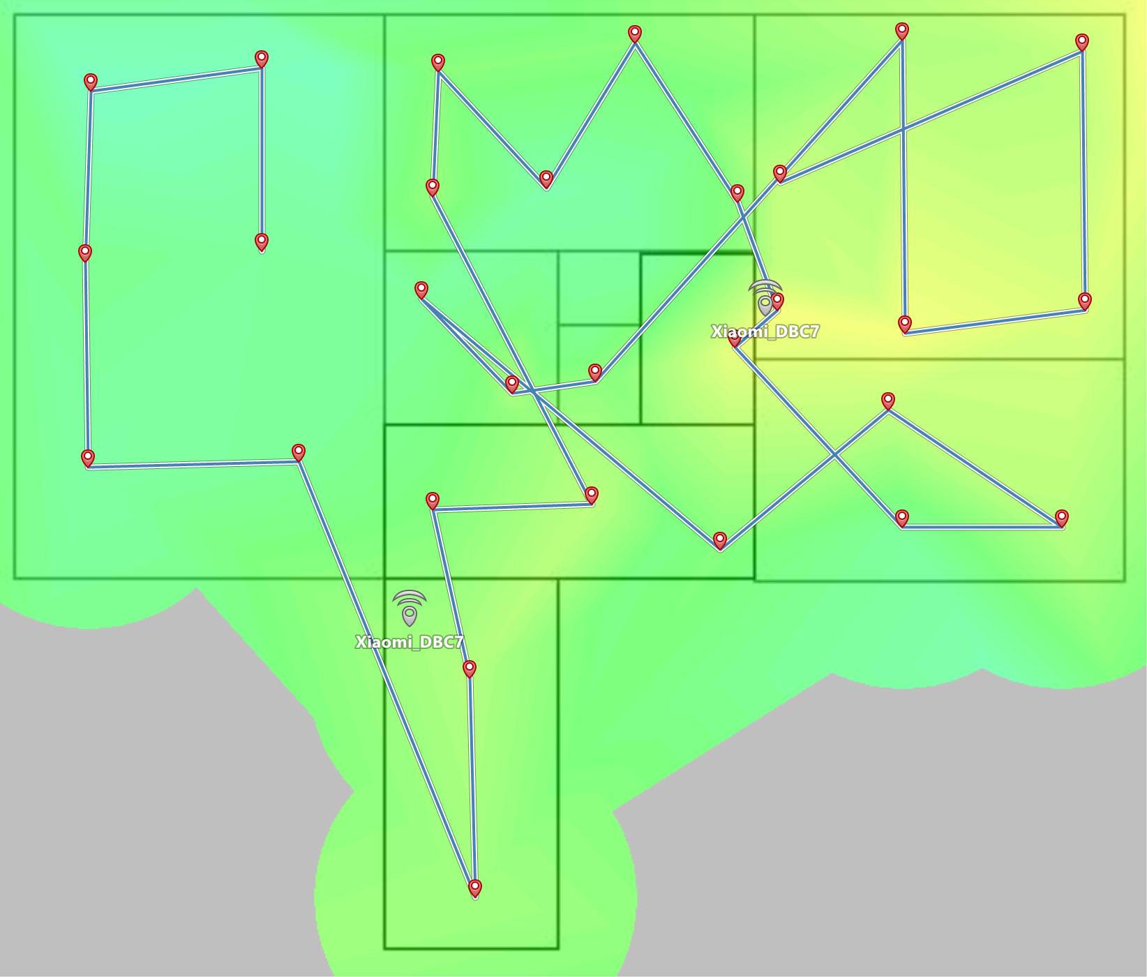

domedee
Adott a képen levő panel lakás (digi 1G-s FTTH net), a megjelölt helyeken 1-1 Xiaomi AX1800 (a fehér tégla, nem a fekete torony verziós + global fw). Ezek mesh-ben vannak, kábelen összekötve. Nagyjából jól is működik, de felmerült, hogy jó lenne összekötni meshben egy ugyanilyen elrendezésű lakással, de két emelettel feljebb (szóval +1 panel szint közöttünk van).
A mostani lakásban levő routerek pozícióját fixnek venném és ez a lakás a fontosabb. Itt legyen jó lefedettség és gyorsaság. A másikban csak "sima" netezés lenne + streaming, a routerek viszonylag szabadon elhelyezhetőek (ameddig elér a konnektorig), de csak wifi lehet a backhaul.
Signal level:
Mi lenne a legjobb megoldás megtenni ezt? Ha lehet, megtartanám a mostani két Xiaomi AX1800-at és ezt egészíteném ki plussz egységekkel. Ahogy olvastam maguk az AX1800-aknál max 4 eszköz tud mesh-t csinálni egyben.
Árban a szükséges minimum a keret, de nincs értelme elszállni a netes sebesség/késleltetés/... mi miatt.
Többféle ötletet is figyelembe vettem, de pl nem tiszta (még a Xiaomi oldalát is feltúrva), hogy most akkor kompatibilisek-e az újabb AX mesh routereik visszafelé az AX1800-val.
A másik fő gondom (főleg gyakorlati tapasztalat hiányában), mennyire megvalósítható egyáltalán, hogy wifin át lehet lőni ezt végülis 3 szinten panelben mesh wifi hálóban?
Pl.
+ 1/2 db AX1800 a fentebbi lakásba, a mostaniak "felett"
AX3600: fő router (a képen a lentebbi router helyén) és fentre AX1800(ak)
AX9000: fő router (a képen a lentebbi router helyén) és fentre megy az egyik 5G sávja, amit fog egy AX1800, a másik 5G sávja osztja a lenti lakásban a netet wifin
4db AX3000 a mostani routerek helyén és fent is "ugyanott"
... vagy bármi értelmes javaslat egy elborultötletre?

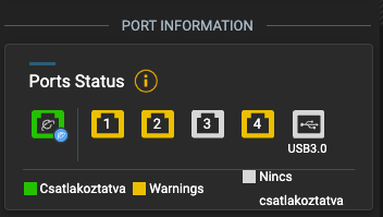

Az itt olvasottak alapján egy AiMesh rendszert állítottam be. Ezúton is köszi a sok-sok infót!
Fő router: Asus TUF-AX5400
Másodlagos (Mesh csomópont): Asus RT-AX1800U
Gigabites, optikai kábeles Digi internet. Ethernet backhaul.Digi router modem üzemmódban van, a LAN1 portja csatlakozik a TUF-AX5400 WAN portjába. Eddig csak így használtam a netet. Ma érkezett a másik router, és beállítottam az AiMesh-t: az AX5400 egyik LAN portjából kábellel az AX1800U WAN portjába. Sikeresen beállítottam, bár fura volt, hogy alapból nem az Ethernet backhault használta, külön be kellett állítani.
Főbb eszközeim: 2021-es Macbook Pro M1 14" és egy Samsung Galaxy S22 mobil. Mindkettő speedtestje 94/94 Mbps körül maximalizálódik.Az AiMesh menüben a fő routerre klikkelve látom az alábbi képet. Mindegyik sárgával jelölt port vagy 10 Mbps-t, vagy 100 Mbps-t ír.
Ez mitől lehet? Az összes kábel CAT6A SFTP.
Az előfordulhat, hogy rosszul krimpeltem fel a kábelt (a 8 érből valamelyik nem csatlakozik), vagy ebben az esetben egyáltalán nem működne? Vagy mi okozhatja ezt a problémát?
