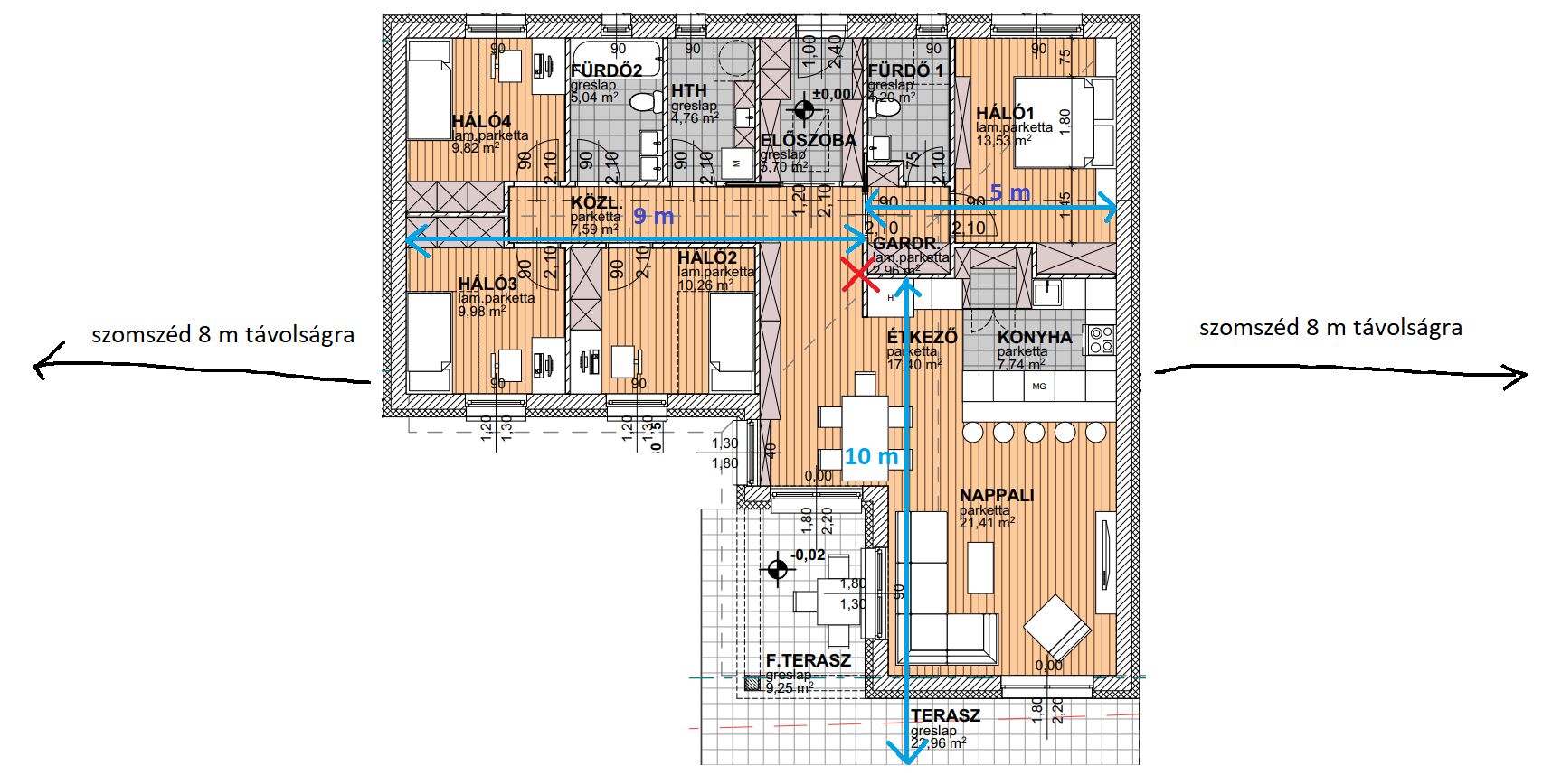

pootty
Segítséget kérek szépen az alábbi esetre:
■ Milyen környezetben (falak száma/anyaga, távolságok, szintek, szomszédok) lenne használva?
Ytongból épült házról van szó, a főfalak 30 cm vastagok, a belső válaszfalak 10 cm-esek.
A képen látható az alaprajz. A piros X helyére tervezem tenni a routert, a távolságokat jelöltem. Azt szeretném, ha teljesen le lenne fedve a ház, a teraszt is beleértve.
■ Mennyi és milyen kliens eszköz/adapter használná? Ezek közül mennyi az AX (WiFi 6) szabványt ismerő telefon, tablet vagy laptop?
Átlagosan 6, egyszerre pedig max. 10 eszköz használná, ezek közül kettő tudja az AX szabványt.
■ Milyen net sebesség mellé kellene az eszköz?
1 Gbit (300 Mbit garantált)
■ Mennyi pénzt szánsz a beszerzésre? Lehetőleg pontos összeget írj!
Hajlandó vagyok rászánni akár 50 000 Ft-ot, de egyáltalán nem vagyok képben, így lehet, hogy olcsóbban is megúszom. Feleslegesen nem akarok költeni, de ami indokolt és megéri, azt mindenképp. Hosszútávra tervezek.
■ Milyen egyéb igények vannak a routerrel szemben?
Legyen stabil, mivel munkára használnám és kizárólag vezeték nélküli kapcsolattal.Előre is köszönöm!

Sziasztok! Rendszerfrissítés miatt kérdéses a jelenlegi router cseréje. (TP-Link MR200) Eddig 4G-s módban használtuk, most lesz kábeles internet, mely 600mbit/s (garantált 240mbit/s) körüli értékeket fog tudni. Ez a router szerintem nem alkalmas ilyen sebességekre, így mennie kell.
A házat újrahúztam Cat6.a s/ftp duplaárnyékolt 10gbit 500mhz kábellel, a jövőbe látás miatt.
Falu, családi ház, cirka 110m², Ytong, szomszédok 5-10 méter távolságban.
Több mint 30. Ebből kb. 10-15 Wifi 6-os, de ami lényeges, az kapott kábelt. Van egy 8 portos gigabites switch is.
4 PC, 3 Okos-Tv, 10 mobileszköz, szerver, kamera, okosotthonrendszer reléi, stbstb.
600mbit/s letöltés (240mbit/s garantált) ; 25mbit/s fel
Már nézelődtem, így olyan 25-30ezer forint körül.
Eddig TP-link routert használtam, semmi probléma nem volt vele, de nem ragaszkodom hozzá. Wi-Fi 6
Viszont kell 4 port (1 WAN) , gigabites, 2*2 inkább 3*3 Mimo (Mu-Mimo?) , jó lefedettségi képesség, hogy az udvarra is kiérjen a Wi-Fi. Talán 4 antenna már elég, persze tudom, hogy van hogy csak parasztvakítás ezek száma.Köszönöm.
