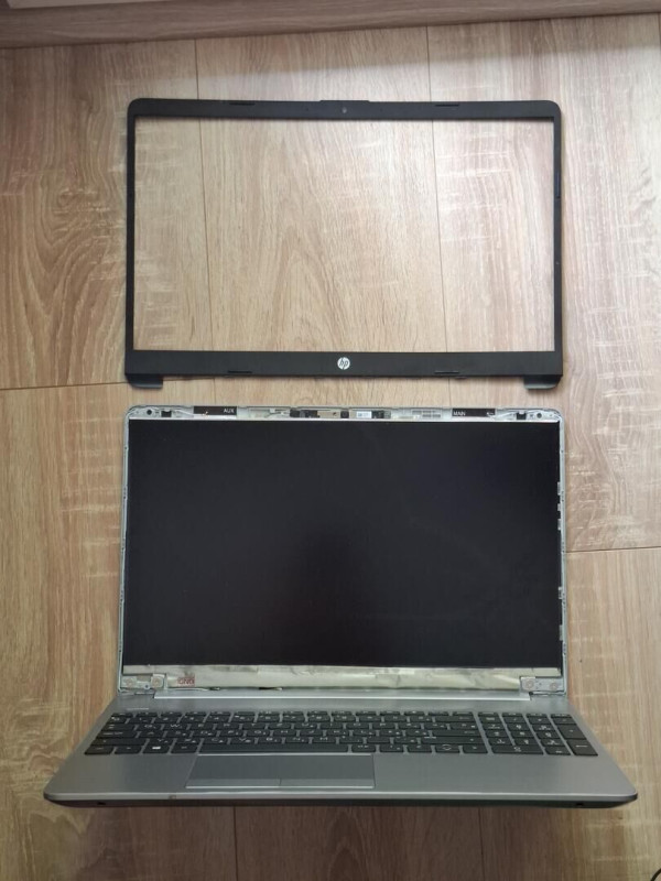

Persze van erről videó is, de igazán értelmeset nem találtam. Pedig nem bonyolult. A kijelző kerete pattintós, kb. körömmel kipattintható, felszedhető. Egyedül az alja van, mert miért ne lenne, odaragasztva a kijelző aljához. Na ez szokott lenni a szivatós, ha a működő kijelzőt kell kibontani, mert ezzel könnyű eltörni a LCD-t. Mivel itt már el volt, nem volt nehéz dolog feltépni a ragacsot :D (Ennél még szebb a Lenovo T440-től szokásos módszere, hogy a LCD körül egy matrica a díszkeret, abból érdemes helyből rendelni a LCD mellé másikat, mert vagy szépen tudod letépniszedni, vagy nem. :W )
Keret leszedve

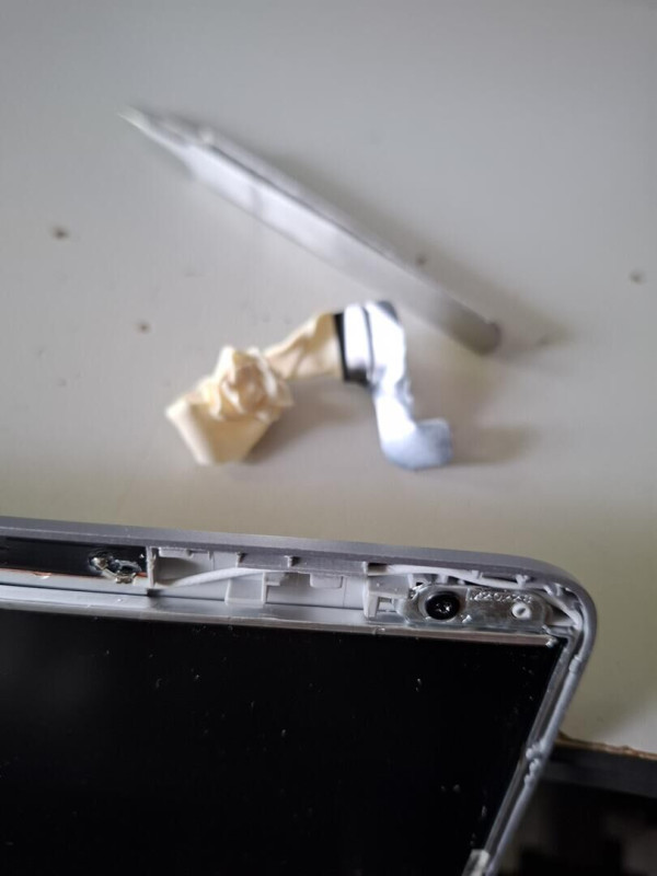

A kijelzőt semmi csavar nem fogja (G8 körüli HP Elitebook-okban ugyanez a helyzet). Szerencsére a HP adott kihúzószálat, ami működik is (KHMM Apple?), az amúgy jó vastag kétoldalút simán ki lehet rángatni a kijelző alól, nem kell a fedelet hajszárítóval megolvasztani. :DDD Innentől kezdve simán kiesik a LCD.
Az az izé volt a kihúzószál, a fekete füle a csavar melletti helyen kandikált

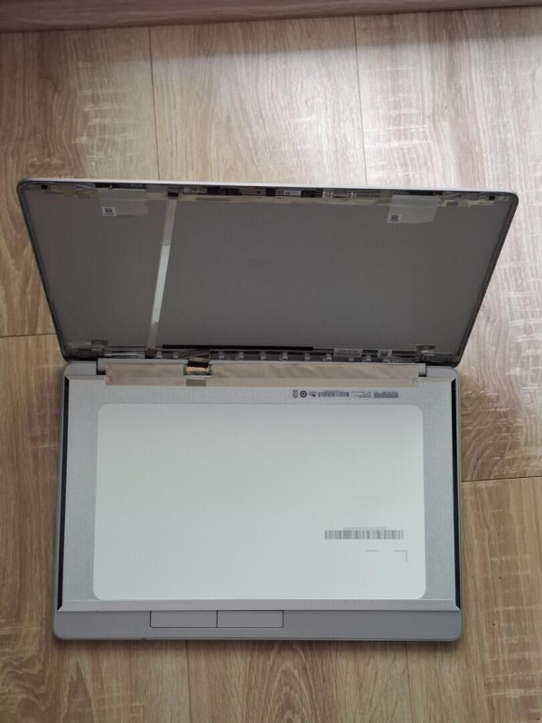

Kiborítva az LCD

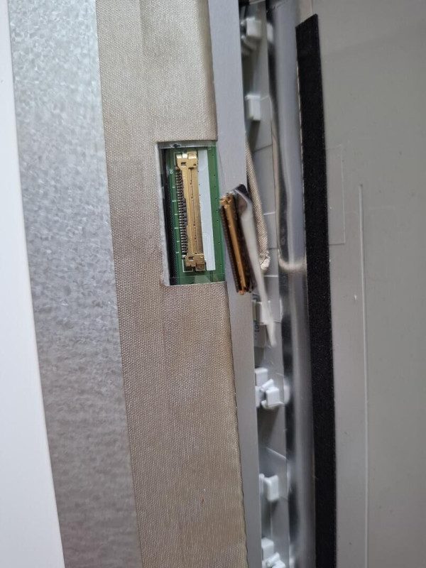

és az eDP csati kihúzva
