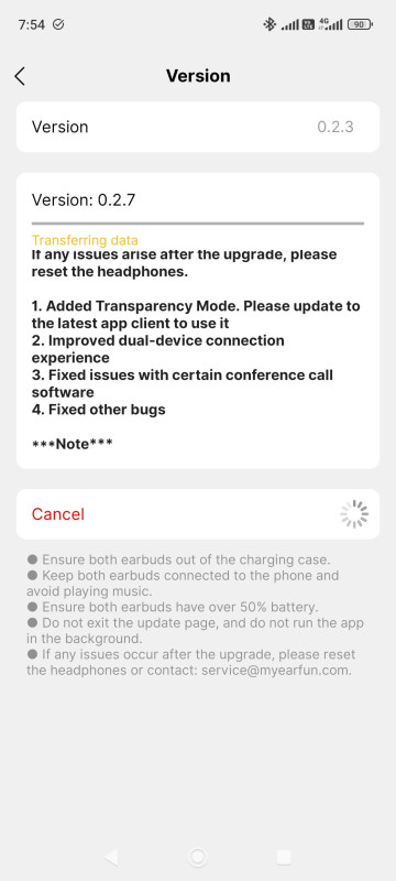

Sziasztok! Elvileg jött firmware frissítés a fülesre. Valaki be tudná linkelni, hogy mit tartalmaz? Én véletlenül gyorsan rányomtam és nem tudtam elolvasni... Köszönöm szépen!

lsebestyen #119 üzenetére
ja, az más, nálam csak az ugrott fel, hogy sikeres volt a frissítés

En nyomtam egy FR-t es utana nem akart 1 oran at kapcsolodni az apphoz. Amugy mukodott rendesen a fules. Sokadik probalkozas utan rendbejott.
petrson
Ma jött egy új firmware. Letöltöttem, reseteltem, aztán újra párosítás, ami rendben ment, de az applikációhoz nem kapcsolódik. Mi lehet a gond?

gaborino986
0.2.7-es elvben legfrisebb verzió van fenn, most annyit csináltam, hogy kikapcsoltam a dual connection-t, majd újracsatlakoztattam a laptopra, de addig nem észlelte, míg a telefonról le nem választottam. A gépen jó volt, majd utána onnan is leválasztva és utána a telóra csatlakoztatva ismét jó volt.
LDAC tiltva van mert az aptx és aptx adaptive van engedélyezve.
Köszi, meglátjuk ez jó lesz-e így. -
ztoldy
gaborino986 #86 üzenetére
Melyik fw verzió van a fülesen?
Esetleg tiltsd le a dual connection-t a mobilappban. Laptopról töröld ki a bt eszközt.
Add hozzá újra a fülest a laptophoz, utána a mobilappban engedd a dual connection-t.
Ha jól emlékszem, akkor dual esetben az LDAC tiltva van, de azért nézd meg az appban, hogy az aptx és aptx adaptive van engedélyezve. -

Van úgy fw a füleshez:

Sikerült életre hívnom a csodát, majd a tws eszköz frissítette a szoftverét és azóta nincs lehetőség ezt a minőséget választani, amíg egy másik szintén earfun eszköz még működik LDAC kodekkel.
Jómagam nem érzem azt a szignifikáns különbséget, amire számítottam, de amilyen tökkelütött fülem van, inkább nem ostorozom tovább a sorsot és felhagyok a megoldás keresésével. -
