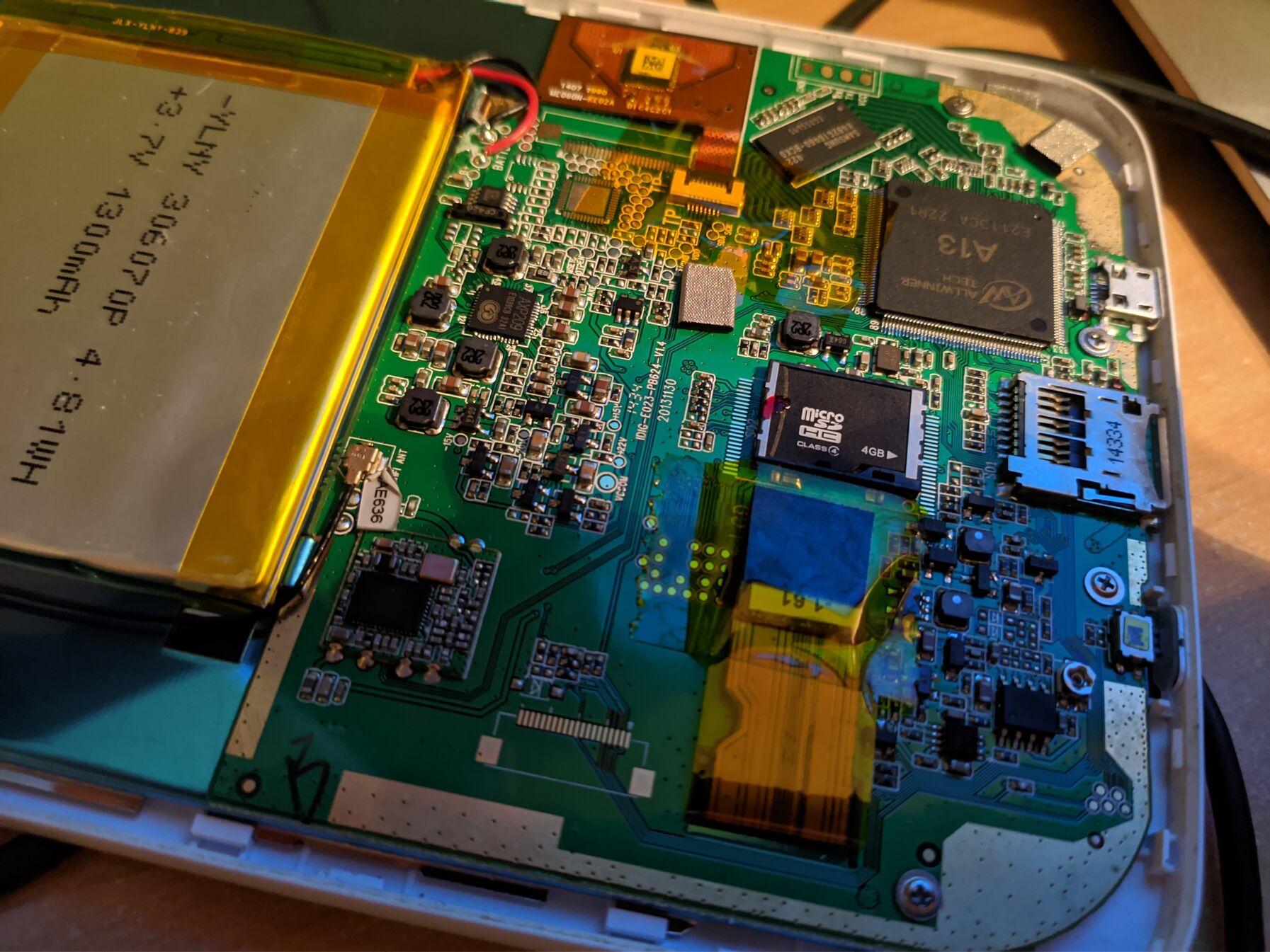

SD kártya: [kép] Egy ilyen képem van a régi belsejéről. Elvileg újabb modellekben már nem is SD kártya van mindig, de itt pl egy standard SD-n volt a gyári rendszer (a képen az még a gyári). És volt egy userspace bináris, ami boot során megnézte az SD kártya sorozatszámát és ha nem egyezett egy fájlrendszeren található proprietary formátumba csomagolt konfigból kiszedett sorozatszámmal, akkor nem bootolt róla a cucc. PocketBook gondolta, keres egy kis pénzt a supporttal. Olvastam anno rémtörténeteket, hogy pénzért küldtek adott sorozatszámra usereknek mailben csere firmwaret, ha SD-t cseréltél. Én inkább visszafejtettem magamnak.
Végül azért kellett cserélnem, mert a gyári egyik napról a másikra read only lett. Minden ment, tudtam olvasni a régi könyveim, de minden új beállítást elfelejtett. Ezeknél elég gyakori típushiba volt anno sajnos.

Az előző olvasómban az akku annyira felnyomta a panelt, hogy elkezdtek megjelenni rajta a szépségek. De érdekes volt, hogy először az SD kártya adta meg magát, ami egy 4 GB-os SDHC volt. Az is nagy izgalom volt, hogy honnan rendelek én max 32 GB-os SDHC-t (SDHC esetén elvileg ennyi a max és sok helyen olvastam, hogy SDXC-t pl már nem esz meg a hardver). Végül sikerült, ráírtam a régi SD tartalmát és nem bootolt be. Kiderült, hogy a szoftver ellenőrzi az SD sorozatszámát, aztán nem bootol, ha nem tetszik neki. Kézzel kellett azt is patchelnem...
Majd ment ismét 2 hónapot, aztán felnyomta az akku a panelt. Úgy éreztem erősen időzített bomba van a kezemben, ami előbb-utóbb megint meg fogja adni magát. Annyit meg nem akartam már rá költeni, nem került az annyiba...
